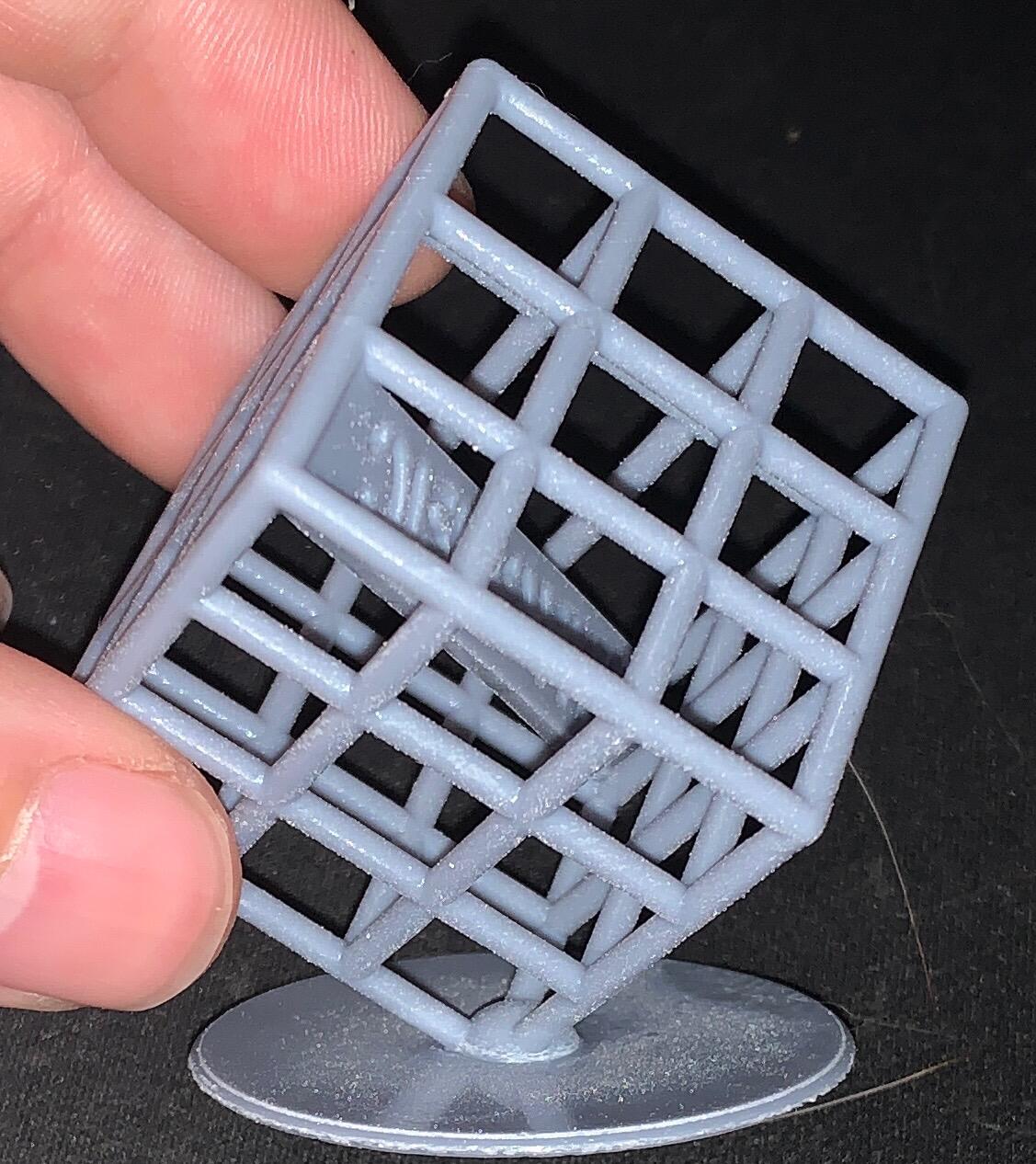

Lorenz_Keel Inviato 16 Giugno Autore Condividi Inviato 16 Giugno (aggiornato) prima stampa fatta direi che è andata bene al primo colpo! una domanda che mi faccio spesso da bravo ansioso è: ma se la stampa si stacca il fep è buono da buttare o rischia di danneggiare anche il monitor? ma quindi adesso mi conviene fare altri test prima delle stampe vere e proprie? quanto tempo posso lasciare la resina nella vaschetta? al momento la stampante è coperta anche col suo scatolone Modificato 16 Giugno da Lorenz_Keel 1 Cita Link al commento Condividi su altri siti Altre opzioni di condivisione...
Otto_969 Inviato 16 Giugno Condividi Inviato 16 Giugno 2 ore fa, Lorenz_Keel ha scritto: ...una domanda che mi faccio spesso da bravo ansioso è: ma se la stampa si stacca il fep è buono da buttare o rischia di danneggiare anche il monitor? Se la stampa si stacca, si stacca dal piatto (che si muove verso l'alto...), quindi non a meno di avere oggetti che "cascano in piedi" non dovrebbe essere un problema perchè quando il piatto scende nuovamente arriva alla posizione precedente + 50microns. Non è che il piatto "torna" alla posizione di livellamento iniziale. Quello che invece mi mi fà venire la strizza è: cosa succede se la stampa si attacca al FEP? 🥶 Se si attacca al FEP ed inesorabilmente il piatto continua ad alzarsi, il FEP potrebbe rompersi inondando tutto di resina... 🤢 2 ore fa, Lorenz_Keel ha scritto: ...ma quindi adesso mi conviene fare altri test prima delle stampe vere e proprie? Io ho continuato a fare prove, il secondo test allegato nella chiavetta è molto utile (agli inizi...) per capire i tempi di cura dei vari strati. 2 ore fa, Lorenz_Keel ha scritto: ...quanto tempo posso lasciare la resina nella vaschetta? al momento la stampante è coperta anche col suo scatolone... Ho visto che c'è gente che non la leva per settimane... Se hai la stampante FDM fatti un "coperchio" per sigillare la vaschetta in modo che non prenda aria o luce... Forse farla in TPU sarebbe pure meglio. Io cerco di levare sempre la resina perchè non voglio correre rischi (a casa ho 4 bestiacce scatenate), non si sa mai... 😅 1 Cita Link al commento Condividi su altri siti Altre opzioni di condivisione...
eaman Inviato 16 Giugno Condividi Inviato 16 Giugno 3 ore fa, Lorenz_Keel ha scritto: quanto tempo posso lasciare la resina nella vaschetta? al momento la stampante è coperta anche col suo scatolone Basta che fai un coperchio in cartoncino con 1cm di bordo per fare in modo che la luce non entri, direi 2-3 settimane. Bisogna pero' che ti ricordi di smischiare la resina residua bene quando ricominci. Cita Link al commento Condividi su altri siti Altre opzioni di condivisione...
