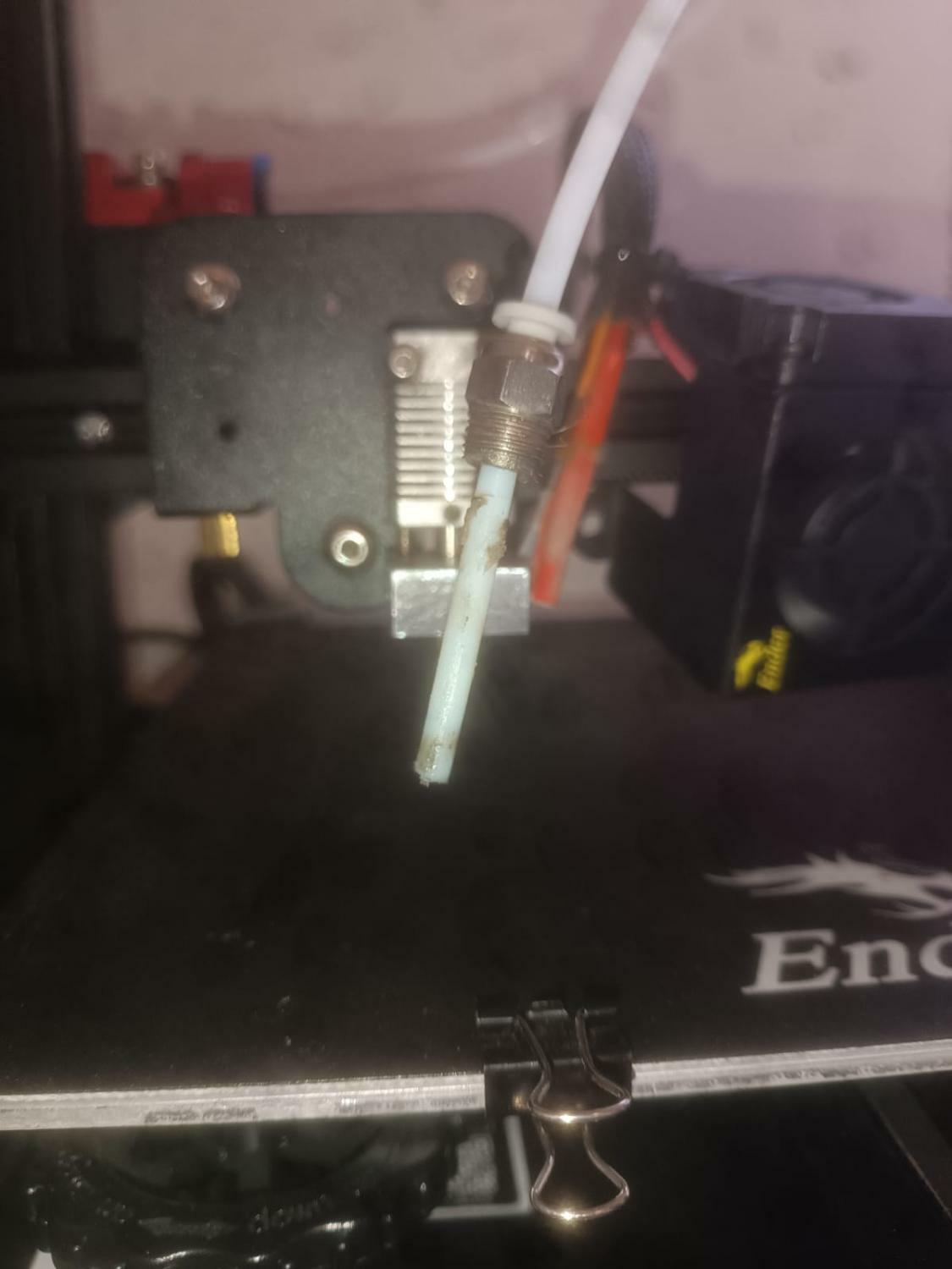

Stoky04 Inviato 26 Marzo 2024 Inviato 26 Marzo 2024 Sto riscontrando dei problemi con la mia Ender 3, a metà della stampa (in un punto randomico) smette di stampare, nel senso che smette di estrudere interrompendo quindi la stampa. Qualcuno riuscirebbe a darmi una mano ? il problema del estrusore è il fatidico rumore "tak tak". Metto un video recuperato da youtube per far capire meglio la situazione Cita

dnasini Inviato 27 Marzo 2024 Inviato 27 Marzo 2024 Sono daccordo con @eaman che quell'estrusore e' imbarazzante e cusa di diverse rogne. Detto questo, il problema che hai puo' avere diverse origini tra le quali: - la molla dell'estrusore e' troppo tirata, devorma il filamento che fa attrito nel PTFE e tende a incastrarsi. Estrai il filamento e controlla se risulta segnato dai denti della ruota godronata, se e' cosi', allenta la molla e riprova - La ventola del dissipatore nn raffredda adeguatamente e quindi il filamento si sciognie nel dissipatore creando ostruzione. Estrai il filamento, se risulta piu' "cicciotto" sulla punta, questo puo' essere il problema. Sostituisci la ventola - PTFE devormato a contatto con il nozzle. In questo caso, se il PTFE si deforma, il materiale in pressione fuoriesce dalla gola creando un tappo. Estrai il PTFE lato hotend e contrallane l'estremita', tanto che ci sei, verifica che nn ci sia fuoriuscita nell'hotend di materiale. In questo caso, se hai avanzo di PTFE, taglia la parte rovinata a 90gradi e rimonta, altrimenti sostituiscilo (con un capricorn xche' quello bianco fa il pari con l'estrusore) Per l'ultimo punto...... sostituiscilo a prescindere! Cita

Stoky04 Inviato 27 Marzo 2024 Autore Inviato 27 Marzo 2024 5 ore fa, dnasini ha scritto: Sono daccordo con @eaman che quell'estrusore e' imbarazzante e cusa di diverse rogne. Detto questo, il problema che hai puo' avere diverse origini tra le quali: - la molla dell'estrusore e' troppo tirata, devorma il filamento che fa attrito nel PTFE e tende a incastrarsi. Estrai il filamento e controlla se risulta segnato dai denti della ruota godronata, se e' cosi', allenta la molla e riprova - La ventola del dissipatore nn raffredda adeguatamente e quindi il filamento si sciognie nel dissipatore creando ostruzione. Estrai il filamento, se risulta piu' "cicciotto" sulla punta, questo puo' essere il problema. Sostituisci la ventola - PTFE devormato a contatto con il nozzle. In questo caso, se il PTFE si deforma, il materiale in pressione fuoriesce dalla gola creando un tappo. Estrai il PTFE lato hotend e contrallane l'estremita', tanto che ci sei, verifica che nn ci sia fuoriuscita nell'hotend di materiale. In questo caso, se hai avanzo di PTFE, taglia la parte rovinata a 90gradi e rimonta, altrimenti sostituiscilo (con un capricorn xche' quello bianco fa il pari con l'estrusore) Per l'ultimo punto...... sostituiscilo a prescindere! sto facendo i controlli che mi hai descritto, il filamento ha i segni della ruota grondata, provo ad allentare la molla. ho estratto il filamento e la parte in punta è piu cicciotta, c'è un altra soluzione al posto di comprare una ventola nuova? ho estratto il PTFE e non è in buone condizioni, comprerò quello che mi hai scritto. allego una foto di come lho trovato tutto sporco di plastica Cita
Stoky04 Inviato 27 Marzo 2024 Autore Inviato 27 Marzo 2024 (aggiornato) invece per l'estrusore allego un link di un video che ho fatto per spiegare la mia situazione https://www.dropbox.com/scl/fi/hkscl6gexl6mayh0ey2l0/Video-WhatsApp-2024-03-27-ore-15.33.17_9838ddcd.mp4?rlkey=qi2utyab7o0k2rdqvwg6rrzx7&dl=0 la ruota godronata che ora è montata sulla mia stampante è attaccata sul motore ed è molto difficile da togliere quindi non sono riuscito a sostituirla con quella data in dotazione con l'estrusore nuovo però il resto sono riuscito a sostituirlo Modificato 27 Marzo 2024 da Stoky04 Cita
