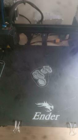

Stoky04 Inviato 27 Aprile 2024 Autore Inviato 27 Aprile 2024 io i step * mm li ho settatati/misurati appena ho montato l'estrusore nuovo, gli e step ora settati sono 407.0mm 1 Cita
Stoky04 Inviato 27 Aprile 2024 Autore Inviato 27 Aprile 2024 Il 24/4/2024 at 20:15, michele79 ha scritto: stai estrudendo troppa roba e nei primi strati ho provato a spostare l'oggetto in verticale per estrudere di meno nei primi strati ma non cambia nulla Cita

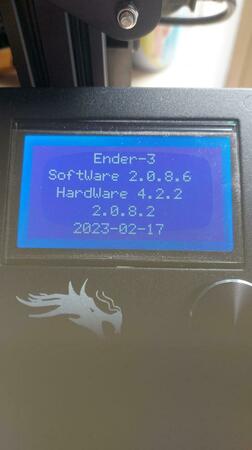

michele79 Inviato 27 Aprile 2024 Inviato 27 Aprile 2024 mi viene un dubbio, che versione di marlin hai? perchè a memoria una ver. precedente del 2.1.2.1 mi dava lo stesso problema con i miei driver TMC2208 per problemi di compatibilità, che sono stati risolti dalla 2121 vedi qui: https://github.com/MarlinFirmware/Marlin/issues/25069 1 Cita
Stoky04 Inviato 30 Aprile 2024 Autore Inviato 30 Aprile 2024 Il 27/4/2024 at 20:42, michele79 ha scritto: che versione di marlin hai? (spero di aver fotografato l'interfaccia giusta) Cita

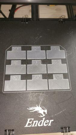

Stoky04 Inviato 30 Aprile 2024 Autore Inviato 30 Aprile 2024 Il 27/4/2024 at 16:20, eaman ha scritto: https://github.com/SoftFever/OrcaSlicer/wiki/Calibration#Flow-rate Comunque devi calibrare un po' tutto: https://ellis3dp.com/Print-Tuning-Guide/articles/index_tuning.html non riesco nemmeno a fare il test del flow rate che si blocca la stampa per il "tak tak" Cita

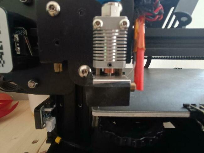

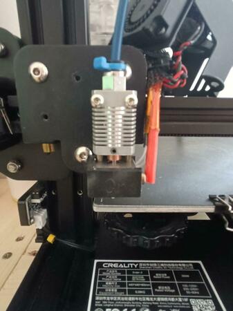

eaman Inviato 30 Aprile 2024 Inviato 30 Aprile 2024 6 ore fa, Stoky04 ha scritto: non riesco nemmeno a fare il test del flow rate che si blocca la stampa per il "tak tak" Allora, intanto lo hai montato al contrario che non aiuta. L'ideale sarebbe montarlo in direct drive, cosi' ti togli dalle balle il problema del bowden, ma gia' da normale dovrebbe funzionare per un buon 12mc di flow. La ventola che raffredda il dissipatore sopra all'hotend funziona bene? Che materiale stai usando e con quali temperature? 1 Cita
