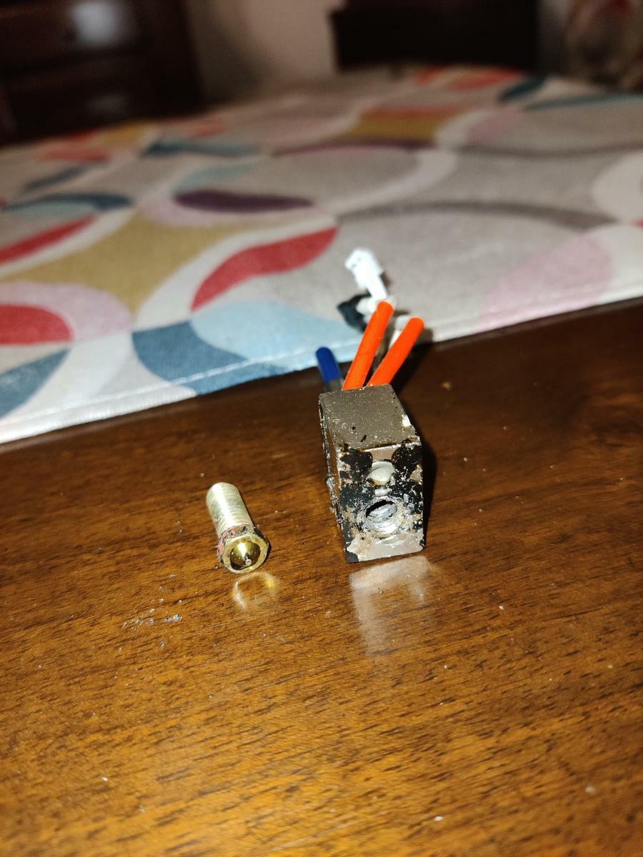

Buonasera,
ho da poco acquistato una stampante Anycubic kobra 2 neo, ho effettuato alcune stampe e per le prime settimane è andato tutto bene, ultimamente sempre più spesso mi capita che ad un certo punto della stampa l'estrusore smetta di estrudere, a volte mi capita di trovarlo a muoversi senza che esca materiale, a volte invece il materiale esce, ma ovviamente non è più adeso ai layer sottostanti e forma una sorta di matassa ingarbugliata.
Ho provato ad abbassare le temperature del nozzle, a ricalibrare il piatto e anche a smontare il blocco estrusore per verificare l'hot end, che però mi sembra pulito..
Non riesco a venirne a capo, a cosa può essere dovuto?

la ventola dell'estrusore gira? (non quella del pezzo, quella che raffredda l'estrusore) che valori hai di ritrazione?
probabilmente il tubo in ptfe all'interno del tuo hot end si è rovinato\non c'è mai stato
Devi smontare hot end, pulirlo e cambiare il tubo in plastica che trovi all'interno (forse)
il ptfe è solo un pezzo del bowden aka tubo guida filo, ne tagli un pezzo e lo metti dentro hot end.
p.s.
non hai un problema di temperatura, ma abbassarla è il contrario di quello che dovresti fare, piu' le temperature son basse piu' fatica ma ripeto che non è questo il tuo problema.
allora, la ventola dell'estrusore gira (io la avevo impostata su "sempre attiva" ma forse è stato un errore..)

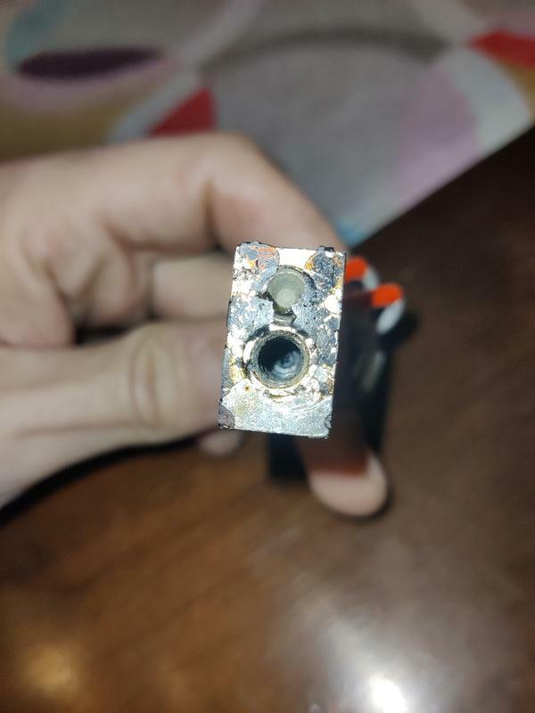

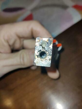

Ho smontato l'hot end ed effettivamente sembra molto sporco(come dovrei fare per pulirlo senza fare danni?).. il tubo di cui parli è quel tubicino blu? sembra un pezzo unico con la testa inferiore..
ti allego le foto.
parte da sola raggiunti i 50 gradi e deve essere sempre attiva, non credo tu possa modificare questa cosa
per quanto riguarda l'hot block, devi pulirlo a caldo, ovviamente non verra' mai pulitissimo ma cosi come in foto fa proprio schifo 😅
quando caldo dovresti poter smontare il riscaldatore e la gola (tubo metallico che in foto è ancora dentro)
pulisci e rimonti tutto.
nella prima foto vedo il tubo di colore blu che devi cambiare, sfilalo verifica se rovinato e rimontalo
