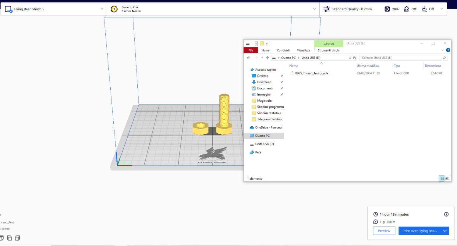

Mrgallor Inviato 29 Marzo 2024 Inviato 29 Marzo 2024 Ciao a tutti, sono alle prime armi, mi è stata regalata una Flyng bear ghost 5. Nessun problema con il montaggio e la calibrazione seguendo le varie guide online, ma adesso che devo fare la prima stampa sono bloccato. Ho configurato Cura con la stampante, caricato il file, fatto lo slice della stampa di prova e trasferito alla sd, il problema viene dopo che inserisco la scheda nella stampante poichè quando vado sul menù di stampa mi compare il messaggio 'nessun file'. Ho provato anche a formattare la scheda sd con un programma trovato su un altro post qui sul forum ma non cambia la situazione. Sapete dirmi dove sto sbagliando? Grazie. Cita
Killrob Inviato 29 Marzo 2024 Inviato 29 Marzo 2024 non mi sembra di vedere errori nella tua operatività, fai tutto esattamente come deve essere fatto, da quanto è la SD che stai usando? Cita
Mrgallor Inviato 29 Marzo 2024 Autore Inviato 29 Marzo 2024 la scheda sd è da 64gb (comprata nuova della samsung). Ho appena provato a scaricare il file gcode di prova che viene dato con la stampante e la situazione non cambia. Se inserisco la scheda vuota dovrebbe leggermela lo stesso? sto pensando che sia un problema del lettore della stampante Cita
Killrob Inviato 29 Marzo 2024 Inviato 29 Marzo 2024 8 minuti fa, Mrgallor ha scritto: la scheda sd è da 64gb (comprata nuova della samsung). Ho appena provato a scaricare il file gcode di prova che viene dato con la stampante e la situazione non cambia. Se inserisco la scheda vuota dovrebbe leggermela lo stesso? sto pensando che sia un problema del lettore della stampante no probabilmente è un problema della scheda, troppo grossa, io uso al massimo schede da 8GB che sono anche troppo, usane una più piccola che secondo me funziona. 1 Cita

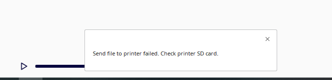

Mrgallor Inviato 29 Marzo 2024 Autore Inviato 29 Marzo 2024 Se provo a stampare direttamente con il wifi da cura mi esce questo errore Cita
Killrob Inviato 29 Marzo 2024 Inviato 29 Marzo 2024 normale perché comunque vuole la SD inserita nella stampante, ma se la SD è troppo grossa allora è come se non ci fosse, dai retta, provane una con capacità minore, da 8GB possibilmente o se hai quella in dotazione della stampante, che dovrebbe essere una 128MB, prova quella, vedrai che risolvi 1 Cita
Mrgallor Inviato 30 Marzo 2024 Autore Inviato 30 Marzo 2024 Ok allora proverò una scheda più piccola, per fortuna con usb è partita. Grazie mille per il supporto immediato!! Cita
lever63 Inviato 2 Aprile 2024 Inviato 2 Aprile 2024 Il 29/3/2024 at 12:16, Mrgallor ha scritto: Se provo a stampare direttamente con il wifi da cura mi esce questo errore per il wifi con Cura devi installare il plugin MKS, esci e rientri e in "gestione stampanti" dovresti trovarti una voce in più dove puoi inserire l'IP della stampante 1 Cita
eaman Inviato 2 Aprile 2024 Inviato 2 Aprile 2024 Puoi anche formattare / partizionare quella che hai a 2-8GB, forse dopo la vede. 2 Cita
