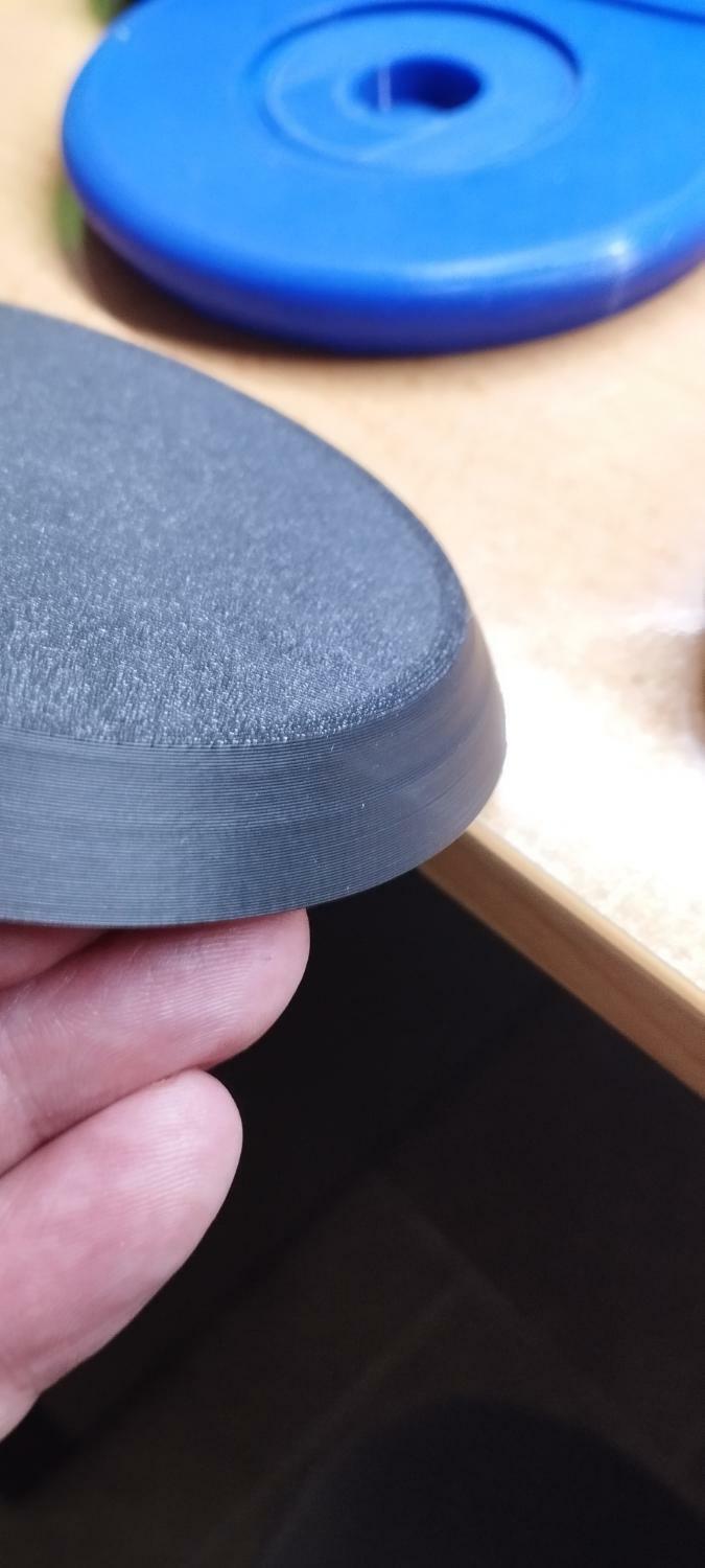

Killrob Inviato 13 Aprile 2024 Inviato 13 Aprile 2024 14 ore fa, MAL1190 ha scritto: Grazie infinite!! Tengo le dita incrociate... allora.. lo devo rivedere, soprattutto il progetto perché mi fa un leggerissimo scalino anche a me, non posto la foto perché l'ho stampato con PLA nero e in foto non si vede da quanto è piccolo... però questo mi convince che non sono le stampanti il problema, ma il progetto stesso, te lo rifaccio in un altro modo e vediamo come viene 😉 1 1 Cita
MAL1190 Inviato 13 Aprile 2024 Autore Inviato 13 Aprile 2024 Grazie infinite @Killrob! Non mi è mai successa una cosa del genere.. e non vedo l'ora, sperando di risolvere, di capire quale ca**o è questo problema... 2 Cita

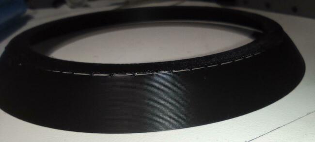

Killrob Inviato 14 Aprile 2024 Inviato 14 Aprile 2024 niente da fare, ho rifatto anche il progetto creando una sfera solida, tagliandola con le tue misure e svuotandola per fargli la parete da 5mm come hai fatto tu, ma lo scalino, anche se appena accennato, me lo fa lo stesso, e sempre dove termina la base e comincia a fare le pareti della ciotola, credo che sia un limite fisico delle stampanti sul quel tipo di disegno... Il 13/4/2024 at 10:21, MAL1190 ha scritto: Grazie infinite @Killrob! Non mi è mai successa una cosa del genere.. e non vedo l'ora, sperando di risolvere, di capire quale ca**o è questo problema... p.s. ho 4 stampanti ed ho fatto la prova su tutte e 4, il risultato non cambia mai, più o meno evidente ma lo scalino lo fa. Potresti provare a stamparlo rovesciato con i supporti, magari non tutto. 1 Cita
Killrob Inviato 14 Aprile 2024 Inviato 14 Aprile 2024 Una foto di una delle prove te la metto, questo è il risultato migliore che ho ottenuto come puoi vedere, è molto leggero ma c'è il maledetto scalino Cita
MAL1190 Inviato 14 Aprile 2024 Autore Inviato 14 Aprile 2024 La cosa stranissima è che questa geometria l'ho preparata pari pari, misurando un pezzo esistente stampato in 3d non da me ovviamente.. Quindi ci sarà qualcosa che si può fare per calare fino ad eliminare questo difetto.. @Killrob grazie di tutto, quella nera della foto sembra che potrebbe essere accettabile, come hai fatto ad arrivare a quella qualità? Altra cosa, avrei la malsana idea di modificare il progetto e scavare la zona dove fa il gradino in modo da compensare il difetto della macchina.. è una cavolata enorme? Cita
