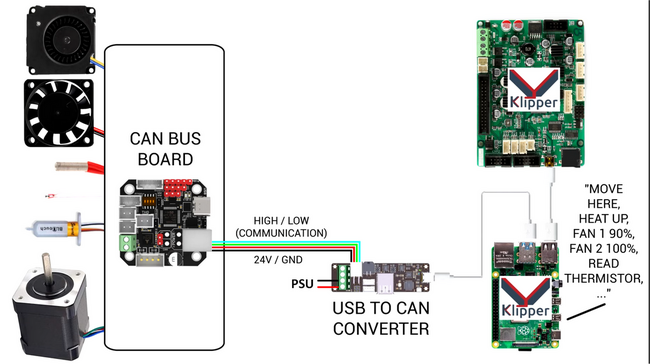

Nel caso specifico della stampa 3D, l'idea e' quella di sostituire la matassa di cavi che parte dalla MB verso il toolhead, con 2 cavi di segnalazione (Can_High e Can_Low) e due cavi di alimentazione (Vcc e Gnd). Ovviamente, per poter far questo, dobbiamo "remotizzare" l'intelligenza della MB sul toolhead e utilizzare il cavo "semplificato" solo per l'alimentazione della scheda remota e la segnalazione. Questo viene fatto aggiungendo due componenti: un convertitore USB to Can (U2C) ed un controller remoto (EBB) come nello schema seguente
Il converter U2C ha il compito di "tradurre" i comandi provenienti da Klipper via USB in segnali CanBus da inviare alla MCU remota che non fara' altro che ri-convertire questi segnali nei relativi output da inviare alle periferiche (estrusore, ventola, riscaldatore, etc)

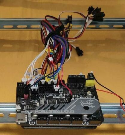

Non nascondo che l'idea di cimentarmi in un progetto del genere non mi stuzzicasse, ma il motivo trainante era la sofferenza di dovermi portare dietro il matassone di cavi dalla MB fino al toolhead. Fino a che lavoravo con la CR20 era relativamente fastidioso (cmq ho gia' le componenti x convertire anche lei), ma passando alla Ender 5 Plus era diventata una tassa......
Ora sono passato da questo

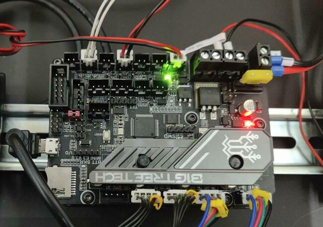

a questo
e devo dire che il valore aggiunto in termini di "ordine" all'interno del case e velocita' di manutenzione sul toolhead si sentono fin da subito
