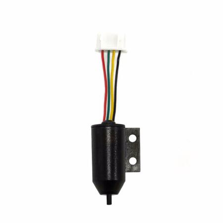

Buonasera a tutti, ho acquistato il bl touch originale della Artillery e vorrei installarlo sulla mia Genius. Mi è stato detto che non occorre aggiornamento firmware, basterebbe connetterlo alla scheda estrusore con 2 viti ma non so come procedere. Qualcuno sa darmi un piccolo aiuto?Grazie mille.

E' possibile che il fw sia gia' predisposto con la config x il BLTouch. a questo punto devi solo installarlo e verificare che funzioni come ci si aspetta. Il video nn l'ho visto, ma se contiene sia installazione che fw, tieni buona solo la parte di installazione, quella vale invipendentemente che sia da configurare il fw o meno
dalla foto, sembra che tu debba semplicemente avvitarlo e collegarlo sulla schedina piggyback dell'estrusore, nn dovresti neanche avere il "fastidio" di doverlo regolare rispetto al nozzle
Buonasera, purtroppo mi sbagliavo...solo la Genius Pro è predisposta per il BL Touch. Per la mia devo aggiornare il firmware ed è un procedimento che non ho mai fatto. Non so se il video precedente possa fare al caso mio visto che si tratta di un bl touch diverso...
BLTouch e CR Touch sono sostanzialmente la stessa cosa dal punto di vista del funzionamento. Una volta fatti corrispondere i contatti corretti sui pin della scheda, fanno la stessa cosa. La differenza sta nella configurazione del fw che varia da scheda a scheda, quindi dovresti recuperare una versione con BLTouch per la tua stampante oppure armarti di santa pazienza e configurartelo e compilartelo tu
Sulla Genius ho una Mks genL v1.   Ho letto che basta collegare il bltouch sul connettore SERVO0, D11, e sullo ZMin o Zmax. Per configurare il fw, non avendo esperienza nel campo avrei necessità di una guida passo passo. Il video in precedenza non spiega nulla a riguardo. Provo a cercare in rete...
