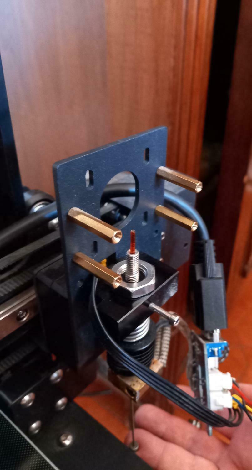

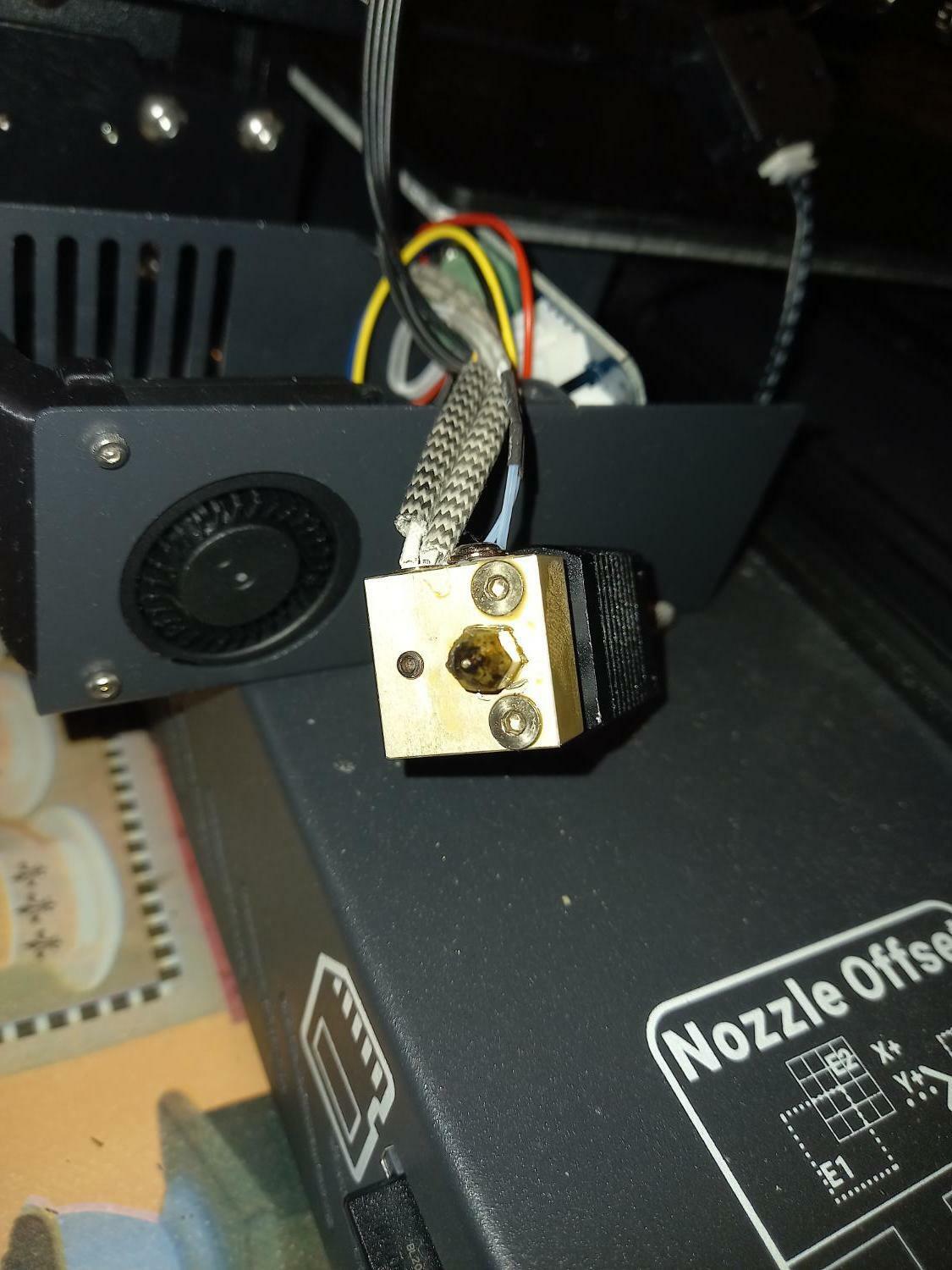

Gaido Inviato 7 Aprile 2024 Inviato 7 Aprile 2024 Buonasera a tutti. 2 notti fa avevo lanciato una stampa 3d convinto che non ci sarebbero stati problemi...purtroppo il piatto non era livellato in modo ottimale ed inoltre per risparmiare tempo avevo settato il parametro di passare all'interno dell'oggetto durante gli spostamenti...risultato...la mattina dopo mi sono ritrovato l'estrusore sopra il pezzo che girava "a vuoto"...questo a causato, ovviamente, l'otturazione del nozzle...adesso volevo cambiarlo e metterne 1 nuovo...ma non riesco ad estrarre il filamento dall'estrusore e il nozzle si svita ma non si toglie, continuando a girare a vuoto...chiedo a voi eventuali suggerimenti su come posso risolvere il problema...Saluti e buona domenica. Cita

Gaido Inviato 7 Aprile 2024 Autore Inviato 7 Aprile 2024 (aggiornato) Niente ho provato ad alzare la temperatura fino a 170 ma continua a girare a vuoto senza staccarsi dall'hotend..come prova di sicurezza ho provato a girare la chiave al contrario e sento stringere..quindi non ho sbagliato verso..bho...non sò quale potrebbe essere il problema.. Modificato 7 Aprile 2024 da Gaido Cita
dnasini Inviato 7 Aprile 2024 Inviato 7 Aprile 2024 di che stampante si tratta? puoi fare un paio di foto dell'hotend? Cita
Gaido Inviato 7 Aprile 2024 Autore Inviato 7 Aprile 2024 Tenlog tl d3 pro, cinese, a doppio estrusore...di seguito foto del nozzle attaccato al blocchetto della temperatura di cui non ricordo il nome:) Questa è quella dell'hot-end Cita
dnasini Inviato 7 Aprile 2024 Inviato 7 Aprile 2024 L'hotend che hai sembra essere uno dei piu' comuni in stallati anche sulle ender quindi non dovrebbe essere un grosso problema trovare informazioni su come smontarlo e rimontarlo. Io comincerei con lo smontare cartuccia riscaldante e termistore dal blocchetto riscaldante. Guarda se tra la gola e il blocchetto riscaldante hai fuoriuscita di materiale (devi guardare tra la fine del dissipatore nero ed il blocchetto riscaldante. Per smontare il blocchetto riscaldante, dovrebbe essere sufficiente svitare le due viti accanto al nozzle e svitare la gola dal blocchetto. Una volta fatto, verifica in che condizioni sono entrambi e prova ora a svitare il nozzle. qui trovi un tutorial su come smontare e rimontare l'hotend. In questo caso specifico c'e' anche di piu' di quell oche ti serve, quindi tralasci tutto cio' cio' che nn e' smonta e rimonta Cita
