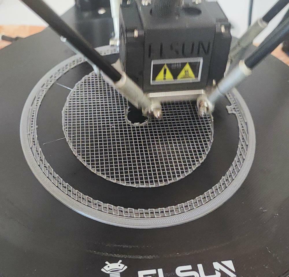

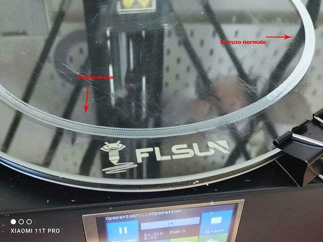

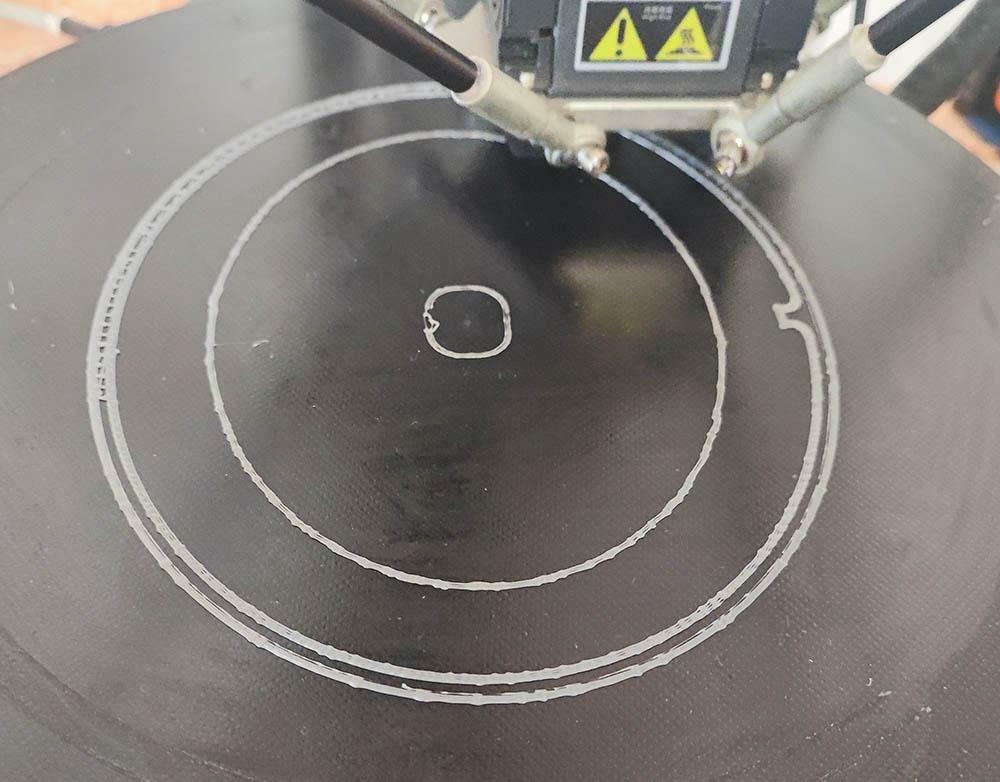

luxed Inviato 9 Aprile Autore Condividi Inviato 9 Aprile 3 ore fa, dnasini ha scritto: ABL = Automatic Bed Levelling. Quando lanci questo processo, viene generata una mesh che riporta, per ogni punto misurato, la differenza rispetto allo 0 impostato. Una volta ottenuta la mesh e caricata ad inizio stampa, la stampante e' in grado di "adattare" automaticamente l'altezza di Z per compensare le differenze misurate nella mesh. Questo procedimento non sostituisce il livellamento del piatto che deve essere comunque fatto (manualmente). Questo meccanismo compensa i decimi e i centesimi di millimetro, se hai un piatto completamente scalibrato ti fa Ciaone. Il problema è che non ho capito come visualizzarla... in ogni caso ho delle novità... stamattina stavo accingedomi a effettuare le prove che mi erano state consigliate, nell'effettuare i movimenti ho notato che uno dei bracci in una determinata posizione era scattoso, riprovando ho avuto la certezza di avvertire uno scatto. ho fermato tutto ed ho cominciato a smontare le cinghie, beh non ci crederete ma la cinghia del braccetto che scattava era sgranata nella parte di aggancio al motore. Per fortuna ho sempre la scorta di ricambi e le ho sostuite tutte, ho tolto il piano in vetro ed ho riprovato il livellamento automatico lanciando di seguito una stampa di test. il risultato è quello riportato nelle foto, insomma il problema sembra essersi risolto, almeno credo...è in corso la stampa e fino ad ora pare procedere bene In ogni caso mi interessa molto capire come visualizzare la mappa generata dal livellamento automatico, potreste indirizzarmi in merito ? Siete stati tutti gentilissimi e vi ringrazio molto per il tempo che mi avete dedicato finora 2 Cita Link al commento Condividi su altri siti Altre opzioni di condivisione...
eaman Inviato 9 Aprile Condividi Inviato 9 Aprile 3 ore fa, luxed ha scritto: Il problema è che non ho capito come visualizzarla... in ogni caso ho delle novità... stamattina stavo accingedomi a effettuare le prove che mi erano state consigliate, nell'effettuare i movimenti ho notato che uno dei bracci in una determinata posizione era scattoso, riprovando ho avuto la certezza di avvertire uno scatto. ho fermato tutto ed ho cominciato a smontare le cinghie, beh non ci crederete ma la cinghia del braccetto che scattava era sgranata nella parte di aggancio al motore. Per fortuna ho sempre la scorta di ricambi e le ho sostuite tutte, ho tolto il piano in vetro ed ho riprovato il livellamento automatico lanciando di seguito una stampa di test. il risultato è quello riportato nelle foto, insomma il problema sembra essersi risolto, almeno credo...è in corso la stampa e fino ad ora pare procedere bene Te l'avevo detto, qualcosa che si icriccava in una determinata posizione. Ti e' andata bene che non hai dovuto metterti a ricalibrare tutta la geometria, sulla delta e' un casino epico, motivo per cui i principianti comprano le cartesiane. 3 ore fa, luxed ha scritto: In ogni caso mi interessa molto capire come visualizzare la mappa generata dal livellamento automatico, potreste indirizzarmi in merito ? Hai provato con quel gcode suggerito precedentemente? Altrimenti magari se lo fai da seriale magari ti dice che valori rileva? 2 Cita Link al commento Condividi su altri siti Altre opzioni di condivisione...
