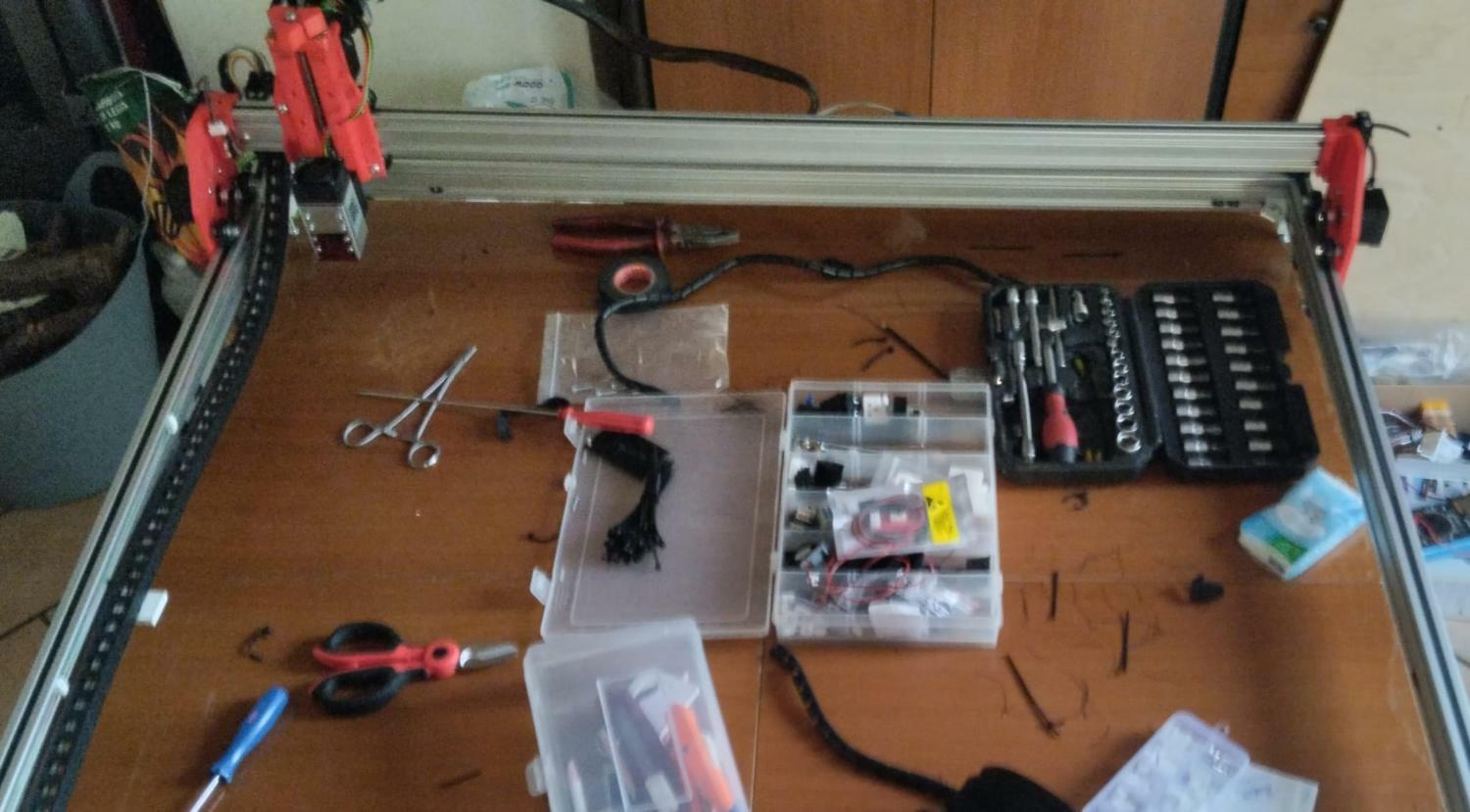

Con l'aiuto di diversi amici del forum, ma in particolare di @l0v3byte, sono riuscito a montare una struttura con spazio utile di 845x845 mm.
Ho montato un laser Neje 40630, 3 stepper (motori) NEMA17 36, una scheda DLC32 V2.1 con 2 driver TMC2209 (decisamente fantastici).
Ora comincia la fase più difficile... per me.
Devo comandare la DLC32 e fare in modo che il tutto produca il richiesto.
Come prima cosa ho installato LASERGRBL ed ho verificato che effettivamente tutto funzioni... i motori girano, i carrelli si spostano, i fine corsa... endstoppano.

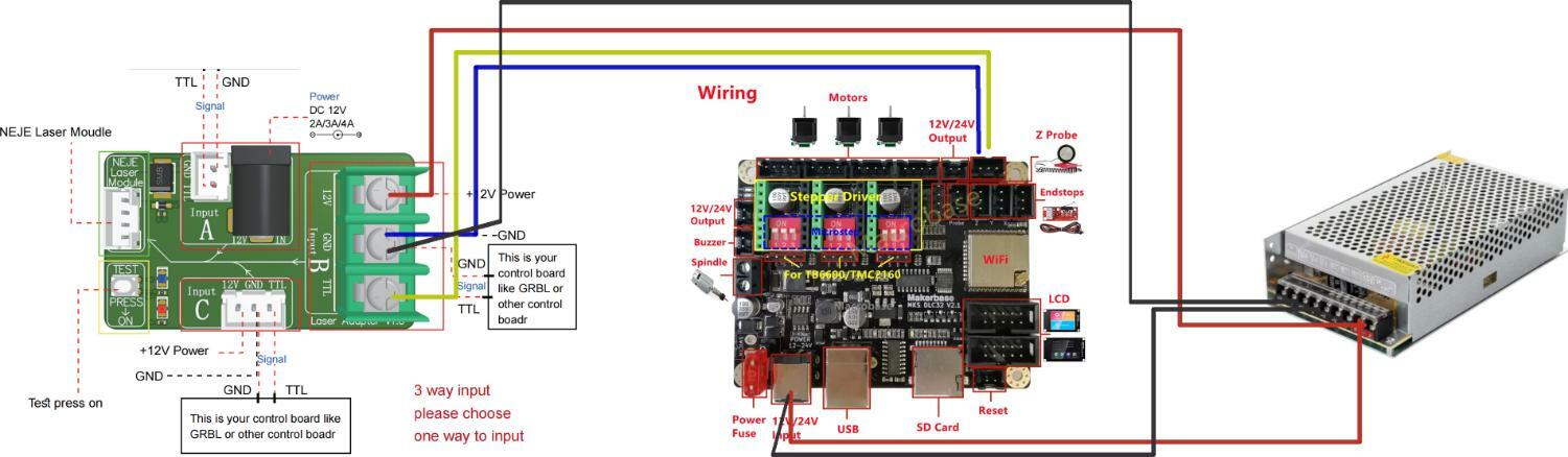

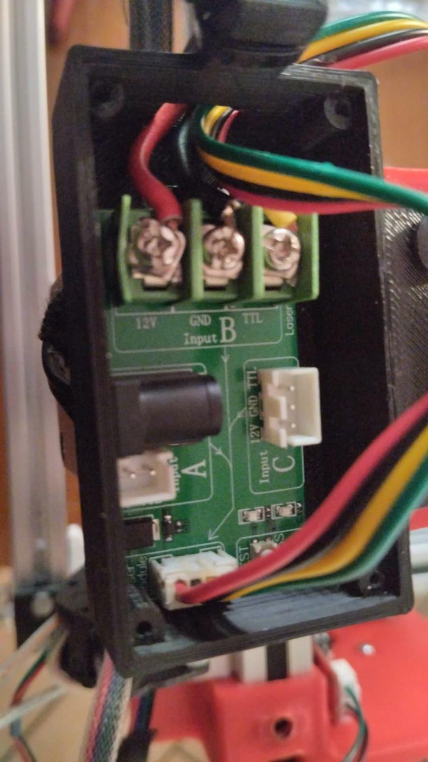

Per comandare il laser, gli ho dato i 12 V diretti dall'alimentatore con cavi da 4 mm (per maggior sicurezza...) e quando accendo il tutto si accende anche il laser (ma non il raggio).
Per comandarlo, poi, dalla DLC32 parto dal conettore per il comando del laser con il solo filo centrale (TTL) che arriva alla schedina assieme ai cavi di alimentazione da 4 mm. e da li riparte il cavetto di connessione con il modulo laser.
Ho quindi provato ad inviare una incisione: mentre i carrelli ed il modulo si muovono apparentemente bene, il raggio laser non si accende...
Ho sicuramente toppato qualcosa... ma cosa?

dalla DLC32 gli devi mandare anche il segnale quello denominato 's' sul connettore e lo colleghi sul GND, lasciandoci anche il gnd dell'alimentazione.spacer.png
guarda la parrte "B" che hai usato tu

non lo può prendere direttamente, e da dove lo prenderebbe? è la DLC32 che dice al modulo quando si deve accendere o spegnere e lo fa con il TTL ed il segnale che prende da quel connettore
Certo, sono d'accordo che il TTL gli arrivi dalla DLC, ma il segnale S che poi va collegato sul GND della schedina, di fatto va sul - (negativo) dei 12V che corrisponde allo stesso GND che trovi sulla schedina... comunque lo sto collegando e vediamo cosa succede

Effettuato il collegamento, non cambia nulla.... comincio a pensare che sia configurato male LASERGRBL o qualche impostazione sulla DLC32 che non comanda l'uscita.
Qui sotto l'immagine completa del collegamento attuale. Il filo blu l'ho collegato dopo il post di @Killrob, ma non cambia nulla....

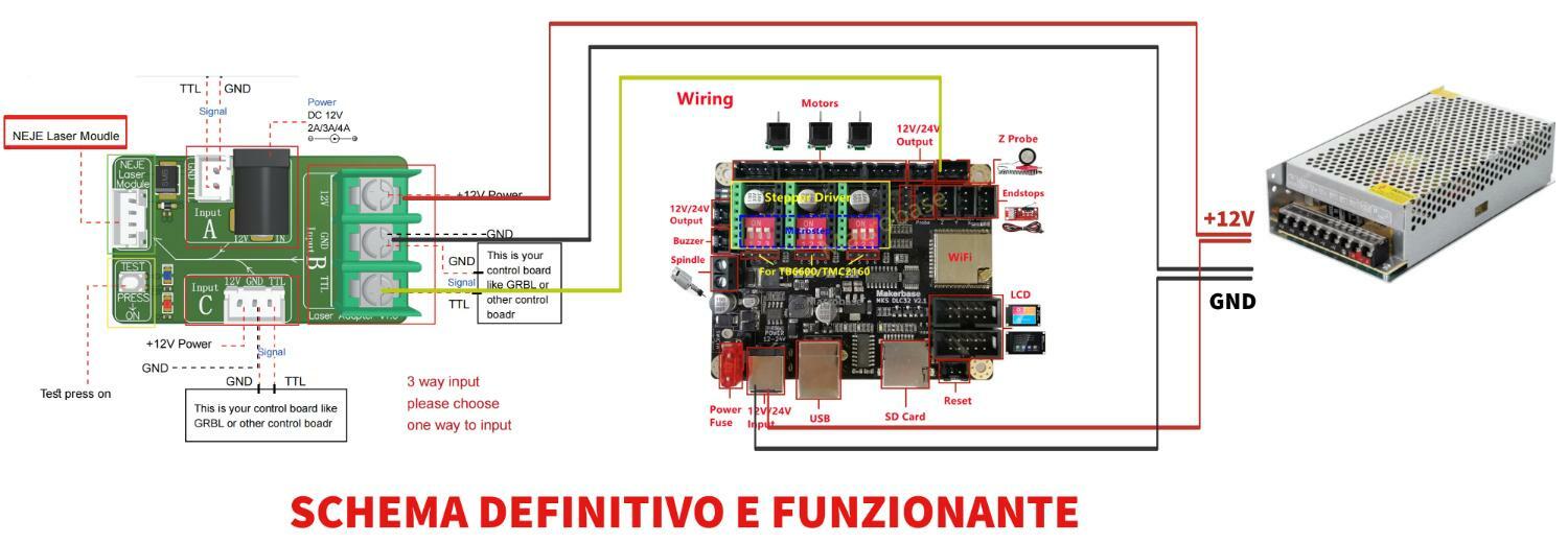

FERMI TUTTI RISOLTO
Il Segnale TTL non è il centrale sulla DLC32, ma il pin di sinistra.
Quindi di fatto inviavo un GND al signal e quindi ovviamente non poteva funzionare. Spostato il prelievo del segnale dal centrale a pin di sinistra, non serve il secondo file centrale (GND) poichè è lo stesso GND che già si trova sulla schedina.
Ora funziona quasi tutto.
Intanto Grazie a @Killrob che mi ha dato l'indizio del SIGNAL
