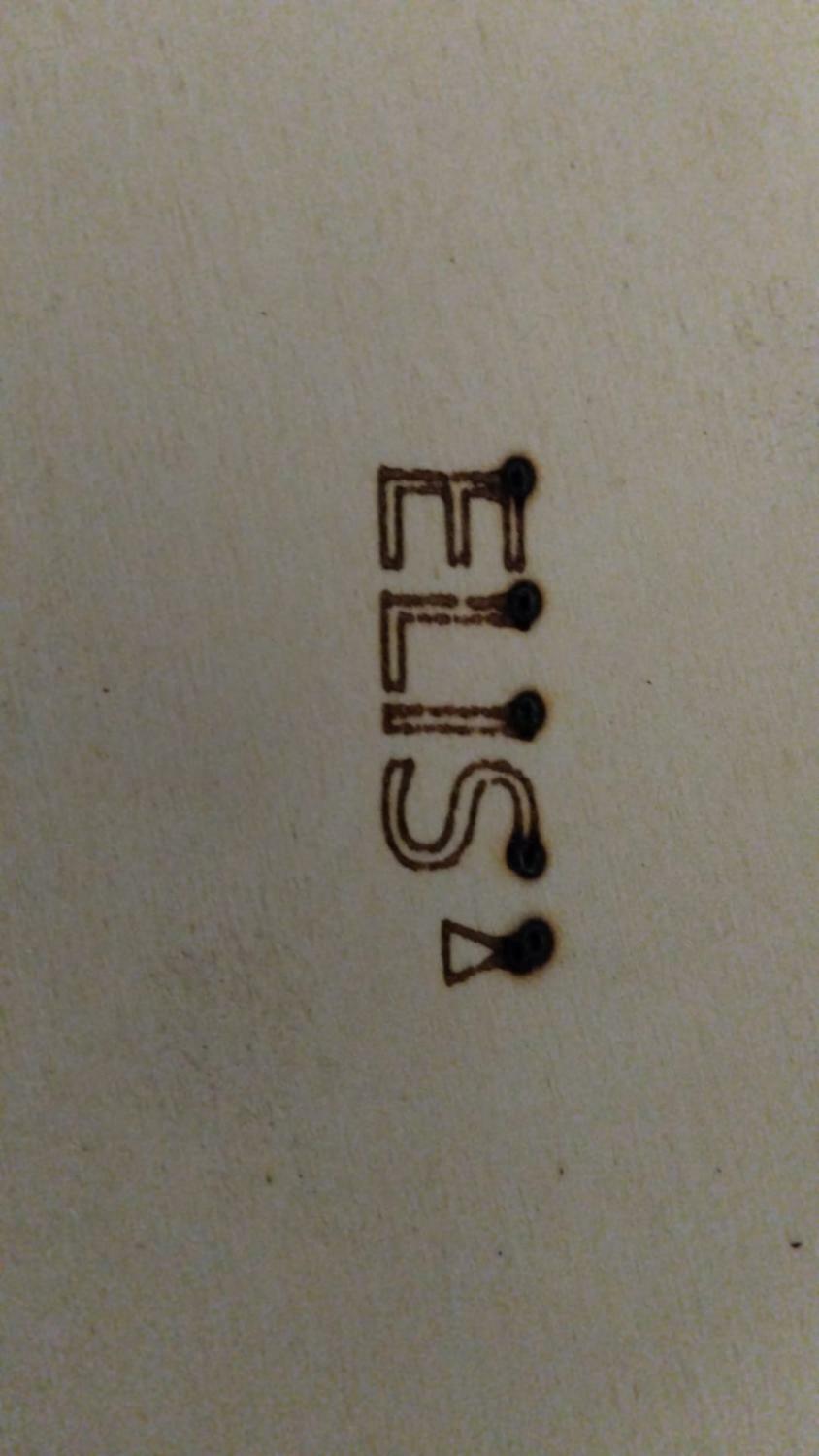

Ho costruito un incisore Laser a diodo ed ho utilizzato una DLC32 V2.1 con un Neje 40630.
Funziona ma quando lancio una incisione, ad ogni inizo di lettera (ho scritto un testo), il laser si ferma acceso sul primo punto come se stesse facendo freddare la fresa e poi parte per l'incisione. Risultato: bella la scritta ma tutte le lettere con un grosso punto iniziale.
Ho controllato il comando $32 Laser-mode enable che sta ad 1, ma anche su 0 non cambia la situazione.
Qualcuno mi saprebbe aiutare?
Grazie
