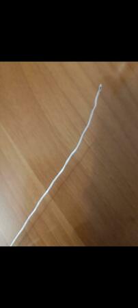

ale_NSNSE Inviato 9 Aprile Condividi Inviato 9 Aprile Buongiorno a tutti, sono nuovo della stampa 3D e sono proprietario di una Ghost 5 che per questo primo periodo mi ha dato grosse soddisfazioni...quasi illudendomi di aver capito come funziona 🤣. Da un paio di giorni ho il problema che fin dai primi layer ho una sorta di sotto estrusione fino ad arrivare alla completa mancanza di filamento in uscita. Smontato nozzle prima pulito e poi sostituito per essere più tranquillo, gola completamente libera...ma sembra quasi che l'estensore non spinga più il filo come prima...può essersi sballata l'impostazione? Posso aver mosso la vite di tensione magari durante la pulizia? C'è una guida che mi permetta di ripristinare il tutto? O se per voi ci possono essere altri motivi...sono tutto orecchie! Grazie in anticipo 🤞 Cita Link al commento Condividi su altri siti Altre opzioni di condivisione...

ale_NSNSE Inviato 9 Aprile Autore Condividi Inviato 9 Aprile 4 ore fa, eaman ha scritto: Il riscontro lo hai con un test per il Max Flow del filamento, lo trovi in Orca Slicer. Quando raggiungi il limite del flow e l'estrusione comincia ad andare male provi ad aumentare (ma ad un certo punto anche ridurre!) la tensione fino a quando non scatta (tac tac) o comunque l'estrusione non peggiora Non riesco a capire...richiamando il filo scorre senza problemi, facendo fuoriuscire il filamento fuso per qualche secondo, poi basta. Ho provato a partire dalla posizione più lenta della molla e a stringere mezzo giro la volta ma niente da fare Ora ho tolto il filamento ed e praticamente a serpentina Cita Link al commento Condividi su altri siti Altre opzioni di condivisione...
