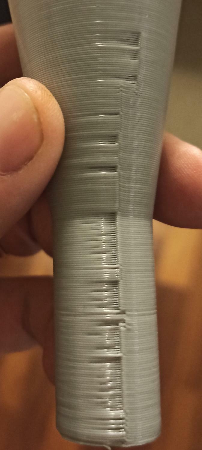

Buonasera a tutti
Mi potete dire perché mi viene fuori questo difetto quando stampa?
Non riesco a risolverlo. Velocità di stampa o problema di retroazione del filamento?
Ho una anycubic Kobra!!!!
Grazie
Inviato (aggiornato)
14 minuti fa, lorenzo81 ha scritto:
Modificherò La retroazione. Mi consigli di aumentare la temperatura di estrusione?
Si chiama ritrazione, retraction.
Non sapendo che materiale sia e che a temperatura sia stato stampato non si puo' dire, a occhio sei un po' sovra estruso: prova a diminuire di un 5% il flow.
Modificato da eaman
Controlla anche le velocità dinamiche di sporgenza e imposta il 100%
