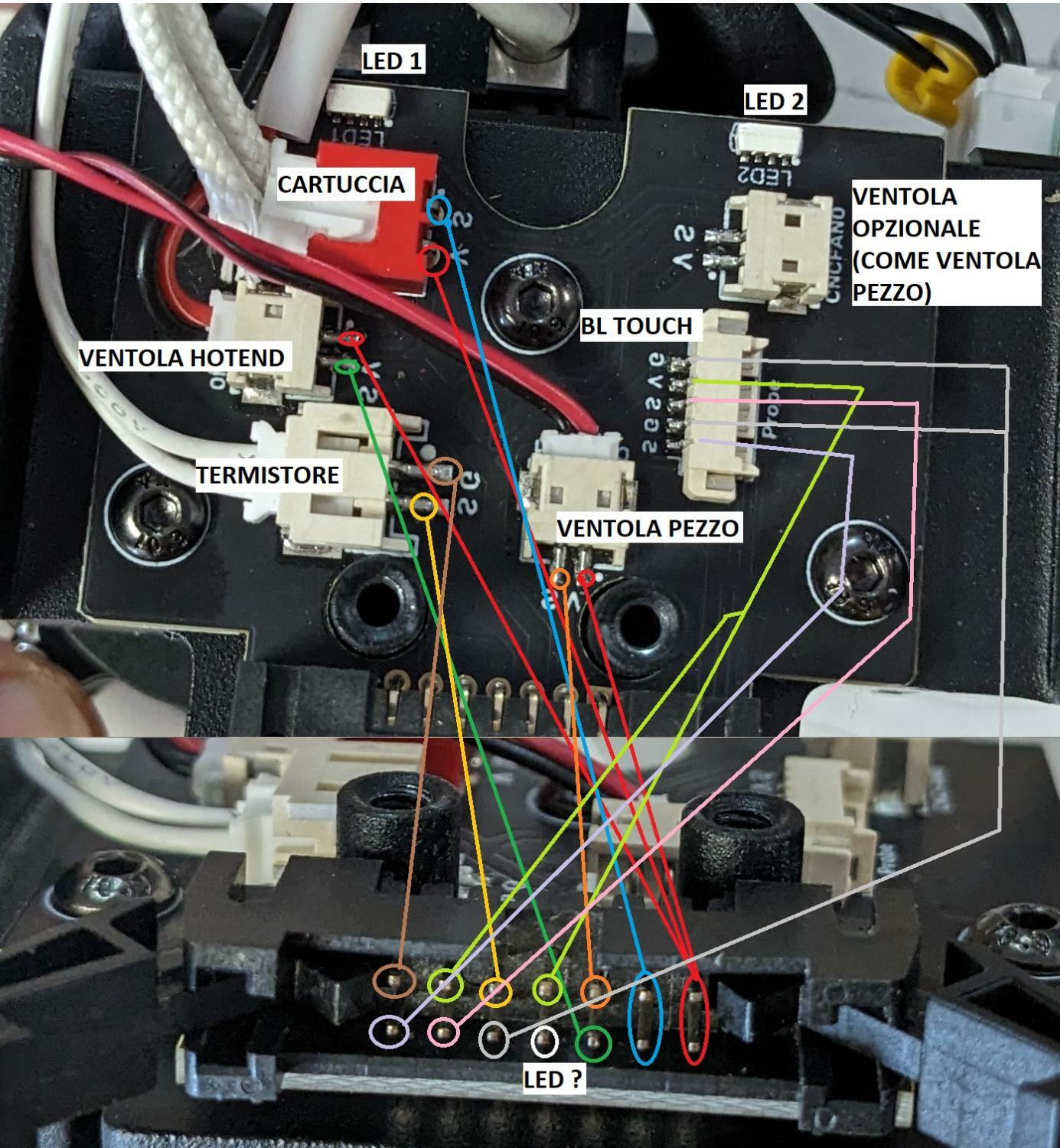

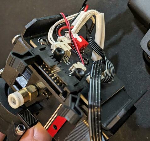

Mi è arrivato  l h2 v2s

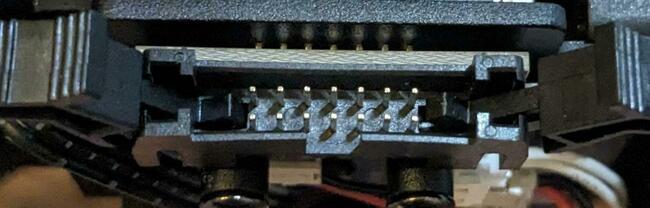

Ho due domande:
Qualcuno sa il nome di questo connettore? (ha 14 pin)
Seconda domanda: il filo del motore ha 4 poli... Perché?? 😆
Ho visto che l attacco del motore ne avrebbe 6... Posso cambiare il cavetto e farlo andare a 6? 🤔
Grazie a chi risponderà

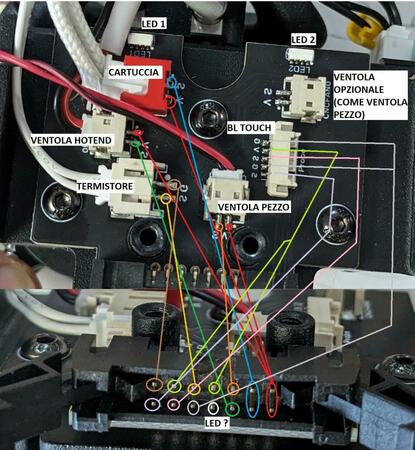

Inviato (aggiornato)
Ho fatto un po di reverse engineering e ho prodotto questa immagine:
Ora mi rimane da capire solo come si chiama quel connettore 🤔
Non sarebbe una cattiva idea usarlo... Ma potrei anche lasciare i cavetti classici e togliere quella scheda di distribuzione (adesso è così, con i cavetti sparsi)
Modificato da Cubo
Mi sembra si chiamino connettori IDC, sono quelli dei vecchi bus o controller dei PC
