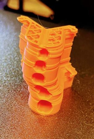

g0ldr4k3 Inviato 14 Aprile 2024 Inviato 14 Aprile 2024 Ciao a tutti, dopo tanti mesi finalmente ho montato la stampante, ma mi fa uno scherzo non da ridere... volevo stampare una guida per forare tubi e guardate come ha fatto..... non so nemmeno da dove cominciare per capire il problema...qualcuno mi sa aiutare? ho usato orca per generare il file e poi direttamente la stampante (aggiornata sia lei che il display) con chiavetta usb. Ho una elegoo neptune 4 pro Cita
FoNzY Inviato 14 Aprile 2024 Inviato 14 Aprile 2024 1 ora fa, g0ldr4k3 ha scritto: qualcuno mi sa aiutare? credo che il problema sia l'asse x, hai qualcosa di lento, le cinghie, una puleggia, manca qualche vite e qualcosa del genere.....il motore gira a vuoto 4 Cita
g0ldr4k3 Inviato 14 Aprile 2024 Autore Inviato 14 Aprile 2024 Mmmm asse x quindi il piatto? Magati cinghie poco tese? Cita
FoNzY Inviato 14 Aprile 2024 Inviato 14 Aprile 2024 32 minuti fa, g0ldr4k3 ha scritto: Mmmm asse x quindi il piatto? Magati cinghie poco tese? non so quale fosse l'orientamento del pezzo, quindi X o Y, sembra che sia un solo asse ad aver problemi 2 Cita
eaman Inviato 14 Aprile 2024 Inviato 14 Aprile 2024 3 ore fa, g0ldr4k3 ha scritto: non so nemmeno da dove cominciare per capire il problema...qualcuno mi sa aiutare? Come ti ha detto Fonzy il problema si chiama layer shifting, googla. E' dato da meccanica smolla o troppa accelerazione. 2 Cita
g0ldr4k3 Inviato 15 Aprile 2024 Autore Inviato 15 Aprile 2024 (aggiornato) grazie a tutti del suggerimento. ho "tirato" un po la cinghia e ora stampa bello bello dritto. sto provando a stampare un battipenna per una telecaster, ci sta giusto giusto, ma credo che il pla non sia il materiale adatto... in ogni caso una prova ci sta. quello che noto che comunque stampa tranquillo e bene intorno ai 150mm/sec...oltre ho paura a spingere.... a 500 cosa cavolo ci stampi???? Modificato 15 Aprile 2024 da g0ldr4k3 Cita
