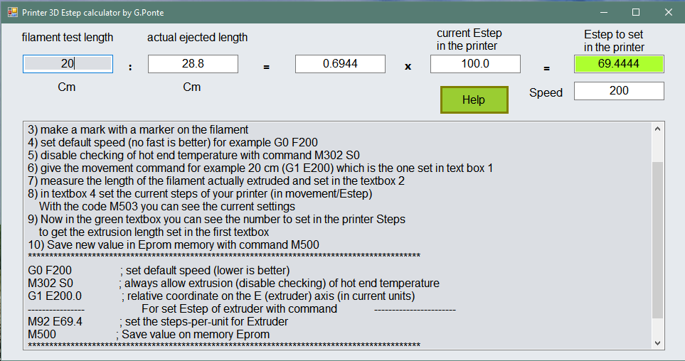

Se hai firmware Marlin il comando è M503  (non conosco che firmware hai ma cmq entrando nei settaggi di MOVIMENTO dovresti vedere come sono settati gli Estep)
E con M502 resetti ai valori default
Se interessa anche agli altri ho fatto un programmino che aiuta nel calcolo (molto semplice) per calcolare gli Estep facendo uscire dal motore ad esempio 20 Cm di filo e misurando quanto in effetti viene estruso con gli Estep attuali.
Metto il link per scaricarlo se interessa:
https://mega.nz/file/r5gTQATB#JyKXriOX4-dtKghyEQUaooRtHcAut-Tz1EnethPDGJk
Testato su Win10, è giusto l'eseguibile, se avete problemi posso linkrvi l'installer
Ciaoooo
