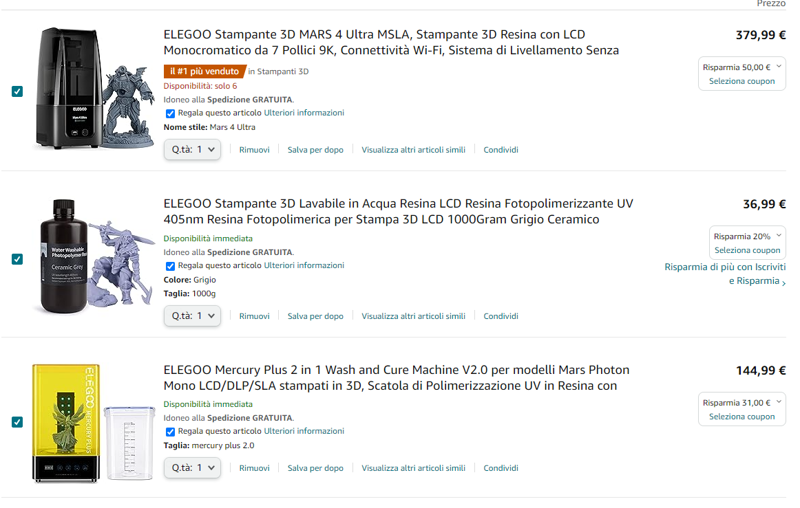

Questo sarebbe il KIT che ho scelto per iniziare.

in questa fascia di prezzo sono tutte molto simili, se hai budget prendi un area di stampa piu' larga possibile, male che va non la usi ma le piccole ti stancano subito e ti fanno pentire. io ho le photon e mi trovo un sacco bene ma credo che alla fine tutte siano molto simili...

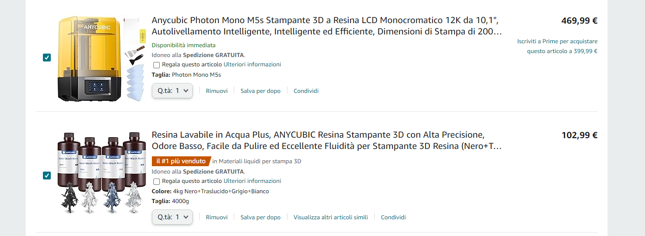

Alla fine sto optando per un altro Kit Stampante, cioè:
Lo consigli di più rispetto alla mia precedente scelta?
Secondo te invece, allegandoti questo (ho caricato il file sul mio sito, vai tranquillo) , quanto costerebbe a te produttore un modello del genere, stampato chiaramente in termini economici cioè con riempimento al 30/40% (il mio target di clienti sa benissimo che è questo il motivo dei costi più contenuti, e quindi sarà ben lieta di avere un modello del genere in esposizione per una cifra di 50-70€)

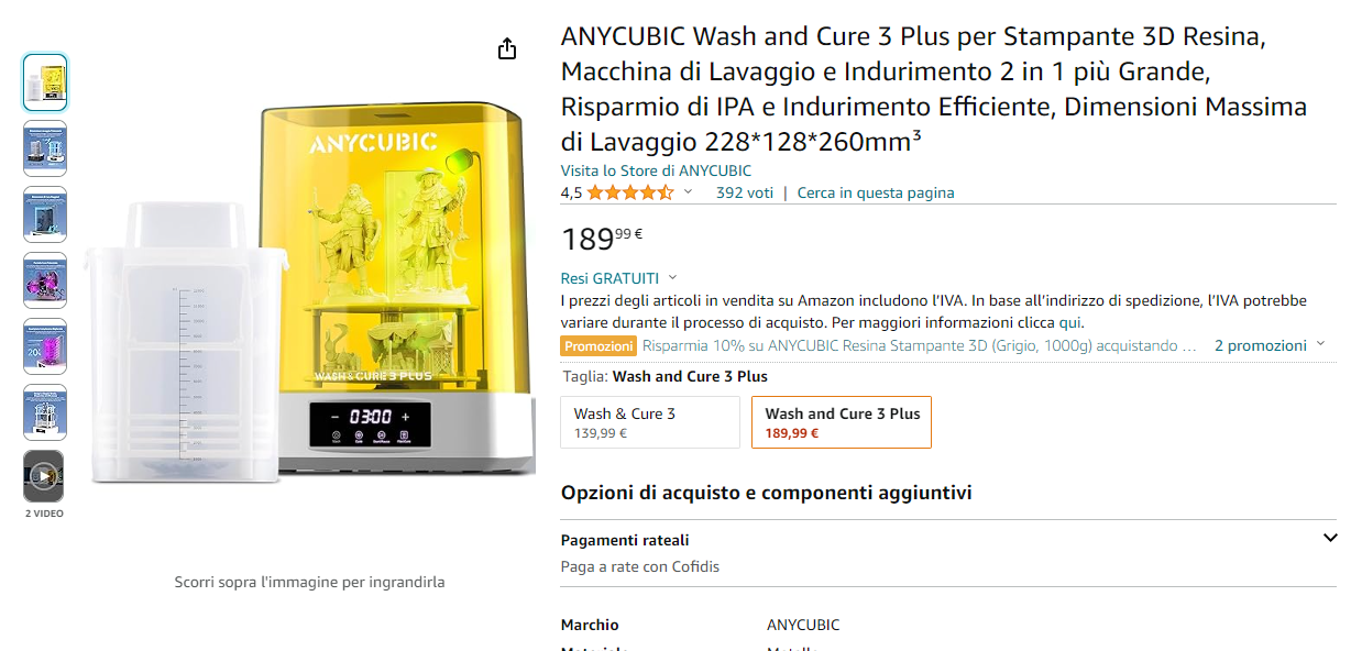

Sto valutando l'acquisto comunque di un Wash&Cure:
Il mio dubbio è se la grandezza dei modelli che andrò a fare (So già che saranno tra i 14 ed i 30cm)
non è esagerata per questa macchina. Insomma... Sono attanagliato da mille dubbi!
in che senso? alla stampante non frega un tubo, è il rischio che cresce con la dimensione del pezzo, piu' grande piu' rischi che qualcosa vada storta sia se usi al anycubic da 400 euro che la polyjet da 400.000
come ti ho detto, la stampa a resina e la fdm per la loro natura sono di base le piu' complicate, prendi questa stampante e fallisci le prime 50 stampe, se non molli il colpo impari qualcosa e poi prova a cambiare resina 😅

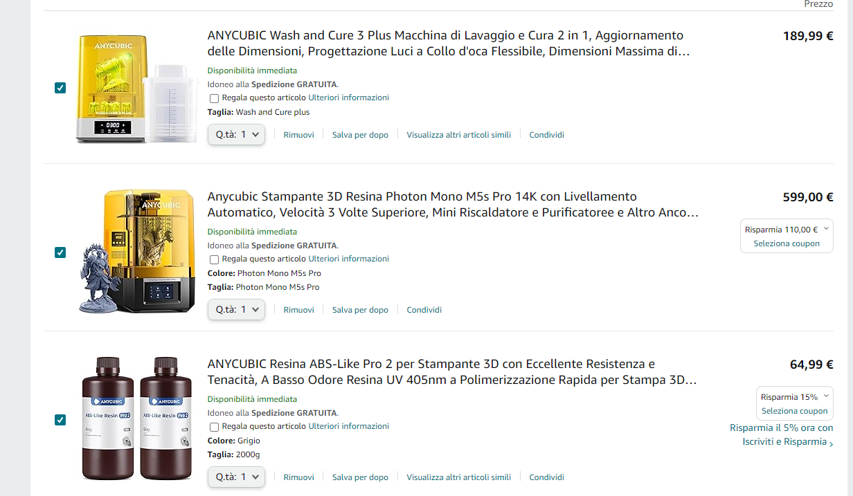

Alla fine ho deciso di cambiare KIT, tanto non ne acquisterò altre in tempi brevi per cui ... Facciamo All-In.
se la trovi prendi la bianca abs, va meglio della grigia
