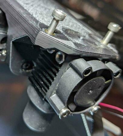

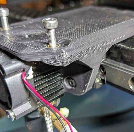

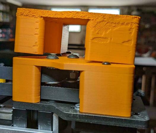

Inviato (aggiornato)
Per caso il difetto che descrivevi sopra somiglia a questo?
Quello è il flusso troppo alto con l asa (sopra stampato ad 1, sotto a 0,92 mi pare)
Modificato da Cubo

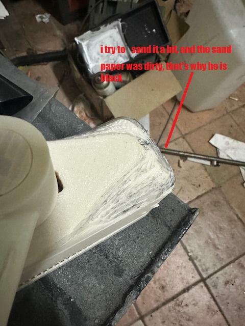

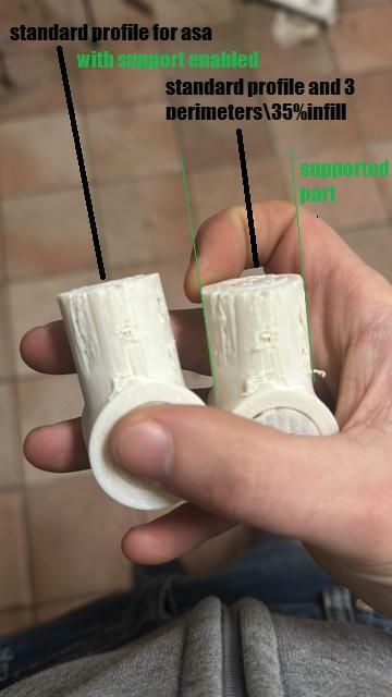

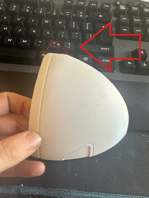

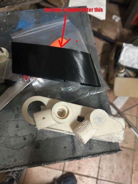

IMG_3960.thumb.jpg.ab34964aca678e3faaf10b982295083c.jpgIMG_3962.thumb.jpg.432040e9d62f439499e26d1ab2bafa11.jpgE7A51785-2AEC-4478-8F3F-0CF39D5EE747.thumb.JPG.f100376b4a7afdc4f2c735715d821891.JPG
la prima foto, il pezzo nero è in pla, ha smesso di estrudere a circa il 40%
la seconda foto è asa, la parte scolata che dicevo prima (è nera perche' la carta abrasiva era lurida), il resto è perfetto, solo quel punto lo fa completamente a casso, se cambio e metto asa-cf fa warping allucinante
l'ultima foto sono due pezzi che escono sempre cosi' @Cubo
altra stampa che fa al 95% perfetta e poi non estrude piu':
anche un altro pezzo stampato dopo, ha fatto identico
Modificato da FoNzY
A me sembrano difetti molto simili a quelli della foto che ho postato io. Il punto è che se stampi col loro profilo ofilo, per l'ASA è già impostato il flusso a 0.92 circa.
Usi qidi slicer? Io si.
Se vuoi passarmi il gcode e/o l stl, quando ho tempo posso provare a stampare il pezzo sulla "mia" (se non è enorme, ma non sembra).
Quel difetto me lo ha recentemente fatto su un altro pezzo e su un solo angolo:
IMG_COM_202404211348164470.thumb.jpg.9f723066b419963107e0cb94655ef42b.jpgIMG_COM_202404211348165391.thumb.jpg.f0d53bc23bcc218e5a62b43d5839e12f.jpg
Questo nonostante abbia usato gli stessi parametri con cui il resto delle stampe viene bene.
Secondo me la criticità qui era l infill al 100% su un volume troppo grande. Questo fa si che anche solo un 1% in più crei parecchio materiale in più che può finire solo sui lati.
Sospetto che centri anche il pressure advance, che, colpevolmente, non ho mai calibrato.
Altra cosa, secondo me, alla massima velocità l hot end comincia ad estrudere meno. Quindi poi ti trovi con le parti lunghe rettilineo sottoestruse e le parti dove rallenta sovraestruse. Si potrebbe, da slicer, provare a limitargli il flusso.
Occlusioni del nozzle per ora mai avute (ho su lo standard da 0.4, stampato solo pla e asa per ora)
