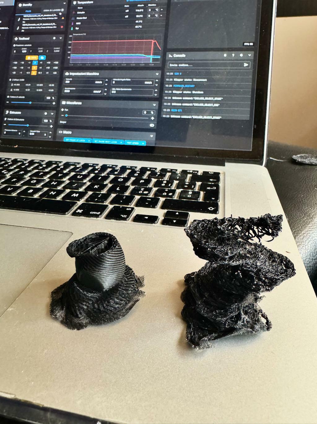

Offshore Inviato 21 Aprile 2024 Inviato 21 Aprile 2024 saluti a tutti... eccomi con le prime perplessità ed a chiedere consigli... premetto... ho recuperato una vecchia alfawise u30, ho cambiato la scheda madre originale funzionante con una MKS Robin E3 con i tmc2209 integrati, ho preso un MKS PI con uno schermo MKS ips50, ho cambiato il sistema di estrusione da bowden a diretto, ci ho messo il secondo motore per l'asse Z e ci ho messo su klipper su Armbian unofficial 24.2.0 trunk bookworm e pare andare tutto.... o quasi...ho tribolato un un po' con la regolazione del filamento, la rotation distance che in origine era 33 e qualcosa ma uscivano solo micro palline... dopo varie misurazioni dei famosi 10 cm sono riuscito a trovare la quadra portando la rotation distance dell'estrusore a 9.7.... e qui pensando fosse finita ho iniziato a fare le varie stampe tei vari test per regolare bene nello slicer... ma tutte le stampe son a dir poco strane ( vedi foto) ho provato a stampare piano ( 20mm/s) ho provato veloce (200mm/s) niente le stampe sono quasi inconsistenti e storte.... e non so cosa guardare.... chi mi aiuta a capirci e cercare di sistemare quesa frankeinstamp?? grazie a chi mi delucida! Cita
dnasini Inviato 21 Aprile 2024 Inviato 21 Aprile 2024 innazitutto il test per la rotation distance dell'estrusore non la puoi calcolare su 10cm, sono una distanza troppo piccola. Il primo test per la calibrazione io lo faccio su 20cm, imposto il nuvo valore, ripeto la misura su 20cm, apporto correttivi se necessario e quando ritengo sia ben calibrata, faccio il test finale su 30cm. Se estrudendo 30cm escono 30cm di filamento mi ritengo soddisfatto. I 10cm da te utilizzati sono troppo pochi perche' non riusciresti a vedere l'effetto di uno scarto minimo su quella lunghezza. Calibrati quelli, devi passare alla calibrazione del flusso di stampa per evitare appunto sotto e sovra estrusione. Tutto questo senza tralasciare la calibrazione della temperatura di stampa che dovrebbe essere la prima delle calibrazioni da fare. la velocita' di stampa influisce relativamente sul fenomeno che stai vedendo, nel senso che, se le calibrazioni di cui sopra sono state fatte correttamente, la sottoestrusione la dovresti vedere con velocita' piu' alte della capacita' massima della tua meccanica, ad ogni modo, se stampi tra i 50 e gli 80mm/s non dovrebbe influire significativamente Cita

eaman Inviato 21 Aprile 2024 Inviato 21 Aprile 2024 Prima regola come detto la rotation distance. Togli lo z-hop. Poi metti la velocita' a 80mm/s con accelerazione 1500 e mettiti a regolare la retrazione e il flow stampando cose semplici. 1 Cita

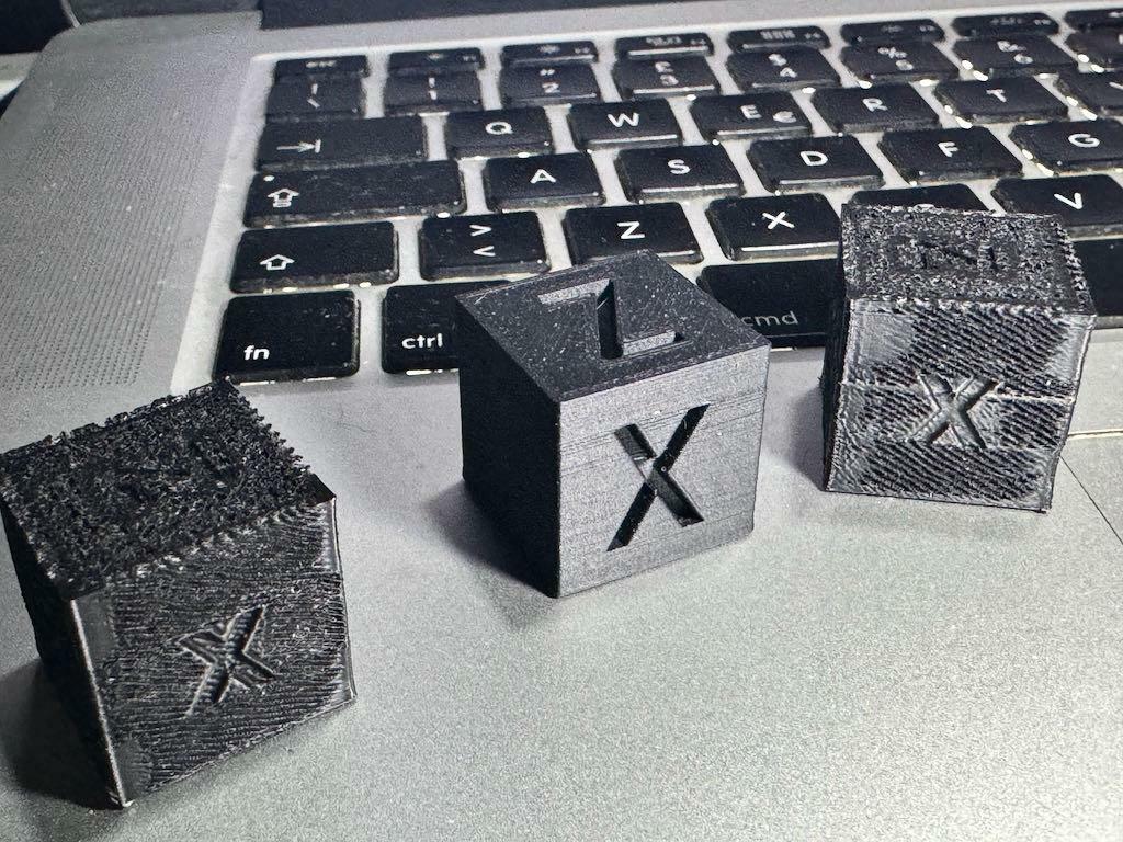

Offshore Inviato 21 Aprile 2024 Autore Inviato 21 Aprile 2024 sto provando i vari consigli..... alura... ho ricalcolato la rotation distance dell'estrusore per ben 3 volte per 20 cm... ho dovuto abbassare il valore a 7.5 da 9.7 che era.... ho tolto lo z-hop... ho fatto anche un test speed e sino a 10000 ( valore da impostare nel test) e velocità a 200 i motori non fanno nemmeno un rumore strano, nello slicer ho impostato nella velocità i valori a 3000 e la velocità del primo layer a 50 del riempimento a 100 e dello spostamento a 100... ho fatto una prima stampa che nella foto è l'ultimo cubo a destra.... nel frattempo ho stampato un altro cubetto con la Sovol Sv07 plus a 300mm/s... che è quello centrale nella foto...( tanto per farla muovere un po'..) poi ho ristampato un cubetto con la mks a 200mm/s lo spostamento a 200 e lasciando invariato il resto, il risultato è il primo cubetto a sinistra... mi da l'impressione che sia un problema di estrusione e di hot end.... tenendo conto che ne capisco veramente poco.... nei lati dei cubetti si vede che tenta di essere liscia la parete mentre nel centro no....voi cosa ne pensate? Cita
