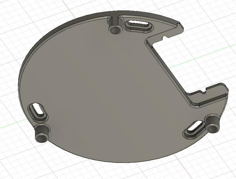

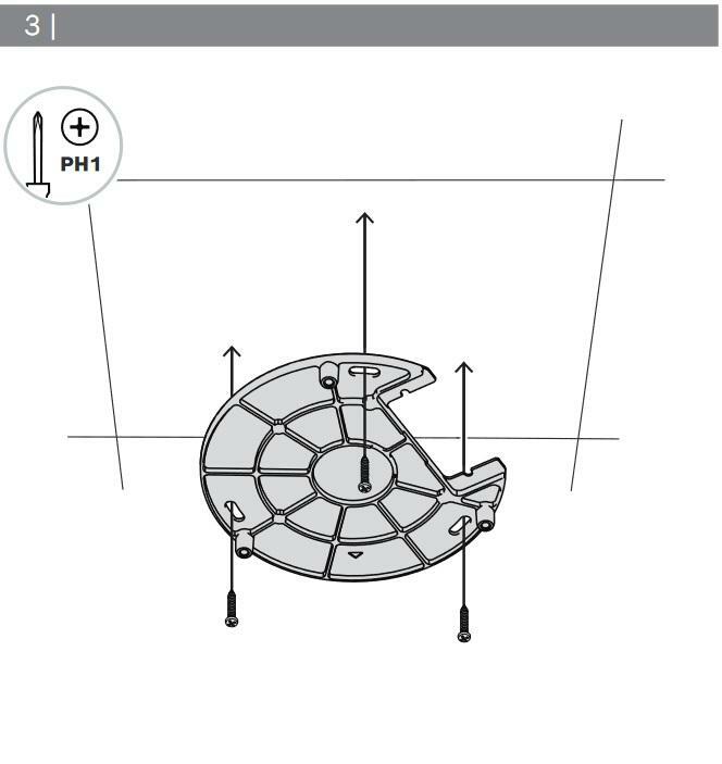

elcuma Inviato 22 Aprile Condividi Inviato 22 Aprile Ciao a tutti! Premesso che di progettazione meccanica non so nulla, chiedo aiuto a voi per capire quale direzione prendere. Ho la necessità di riprodurre la piastra di fissaggio a muro per una telecamera della prima foto, e al momento ho ricreato il modello "pieno" della seconda. Osservando il pezzo originale, in metallo, mi viene da pensare sia stato ottenuto per fusione quindi immagino che le nervature che si vedono servano sia per migliorare la distribuzione del metallo durante la fusione sia per dare più rigidità al pezzo finito e in ultimo per usare meno materiale. La domanda quindi è se convenga lasciare il modello così come l'ho creato ora, cercando di trovare un buon compromesso per il valore di infill (quindi più tempo e più materiale) oppure se andare a ricreare un po' le nervature dell'originale; il tutto considerando che sarà da fissare a soffitto e che scaricherà tutto il peso (1.2kg circa) sui 3 "perni" a fianco dei fori dove dovrò andare ad inserire delle boccole filettate M4. Grazie! Cita Link al commento Condividi su altri siti Altre opzioni di condivisione...
FoNzY Inviato 22 Aprile Condividi Inviato 22 Aprile 59 minuti fa, elcuma ha scritto: La domanda quindi è se convenga lasciare il modello così come l'ho creato ora, cercando di trovare un buon compromesso per il valore di infill direi che conviene lasciarlo cosi', le nervature erano pensate per massimizzare la resistenza usando meno metallo possibile, a te non interessa risparmiare quei 10 grammi di metallo e lo sbatti per ricreare le nervature di fatto indebolisce la struttura quindi tanto vale lasciarlo cosi'. che materiale vuoi usare? secondo me non è semplicissimo pe la stampa fdm se la pensiamo nel lungo periodo... 3 Cita Link al commento Condividi su altri siti Altre opzioni di condivisione...
eaman Inviato 22 Aprile Condividi Inviato 22 Aprile 1 ora fa, elcuma ha scritto: cercando di trovare un buon compromesso per il valore di infill L'infill non ha funzione strutturale, serve a sostenere il top layer. Se vuoi resistenza servono perimetri, le nervature avrebbero senso. 3 Cita Link al commento Condividi su altri siti Altre opzioni di condivisione...
dnasini Inviato 22 Aprile Condividi Inviato 22 Aprile 3 minuti fa, eaman ha scritto: Se vuoi resistenza servono perimetri, le nervature avrebbero senso. Condivido l'osservazione. Non ho grossa esperienza di disegno meccanico, ad ogni modo, tutti i progetti che ho guardato relativamente alle modifiche delle stampanti, ogni parte che aveva il compito di sostenere (es motori) era realizzata prevedendo nervature radiali come da prima foto (e con l'incremento di perimetri) 2 Cita Link al commento Condividi su altri siti Altre opzioni di condivisione...

elcuma Inviato 22 Aprile Autore Condividi Inviato 22 Aprile 5 ore fa, FoNzY ha scritto: che materiale vuoi usare? secondo me non è semplicissimo pe la stampa fdm se la pensiamo nel lungo periodo... Poichè andrebbe posizionato si all'esterno ma in una zona dove non batte mai il sole, pensavo di stamparlo in PLA+ 5 ore fa, eaman ha scritto: L'infill non ha funzione strutturale, serve a sostenere il top layer. Se vuoi resistenza servono perimetri, le nervature avrebbero senso. Grazie della dritta! Provvederò a modificare il disegno inserendo le nervature Cita Link al commento Condividi su altri siti Altre opzioni di condivisione...
Cubo Inviato 23 Aprile Condividi Inviato 23 Aprile Provo a fare il pignolo. Le nervature le mettono per ridurre il peso (e il consumo di materiale) senza perdere rigidità... Ma (secondo me) perché non possono fare il pezzo in fusione "vuoto dentro". Se si potesse, anche nei pezzi di fusione converrebbe fare le pareti spesse ed il centro riempito con trame al 10% 🤔 La rigidezza è la resistenza di un pezzo, generalizzando molto, è dato dalle inerzia geometriche delle sezioni. Queste aumentano con la distanza del materiale dal centro di massa, quindi potendo, invece delle costole conviene fare un volume racchiuso da pareti spesse e vuoto (quasi del tutto) in centro. In realtà c'è molto di più da dire, ma, sia a torsione che a flessione, sono certo che un tubo resista più di un "T" dello stesso peso. Credo questo si possa generalizzare anche alla piastra. Quindi io non metterei le nervature 🤓 Cita Link al commento Condividi su altri siti Altre opzioni di condivisione...
