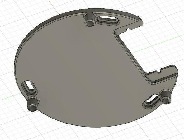

NicoNico Inviato 29 Aprile Condividi Inviato 29 Aprile Ciao mi piace l'argomento, anche perchè sono tutte domande che mi pongo nel momento del reverse engineering: Io non penserei solo a ricreare il pezzo vero e proprio ma anche la sua sollecitazione nel tempo, materiale + adatto, verso di stampa (da non sottovalutare) ed eventuale ottimizzazione. Per quanto mi riguarda, la regola madre è sovraspessorare (che sia metallo ma anche plastica perché, essendo FDM, non è paragonabile all' iniezione), quindi ok per nervature + marcate o numericamente maggiori e 100% infill. Le parti meccaniche le realizzo tutte con PETG (facile da stampare e meccanicamente buono), il verso di stampa -dove possibile- sempre contrario alla trazione. Nel tuo caso poi parli dei 3 perni che dovranno supportare 1.2kg (400 grammi l'uno in linea teorica) ora: non è tutto questo peso, ma penserei magari a inserire le boccole letteralmente durante la stampa (pausa ad un certo layer → inserimento boccole/dadi → ripresa stampa) in modo da creare dei prigionieri. Dimmi che ne pensi, magari vengono fuori idee interessanti Ciao 1 Cita Link al commento Condividi su altri siti Altre opzioni di condivisione...

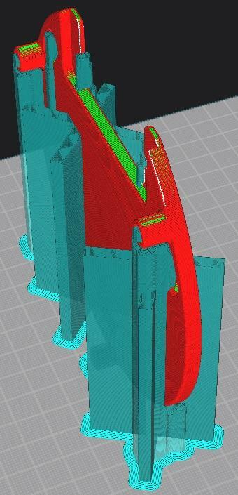

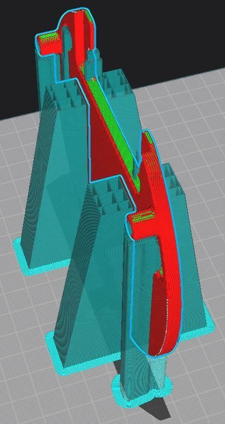

elcuma Inviato 1 Maggio Autore Condividi Inviato 1 Maggio Ciao Il 29/4/2024 at 13:36, NicoNico ha scritto: Per quanto mi riguarda, la regola madre è sovraspessorare (che sia metallo ma anche plastica perché, essendo FDM, non è paragonabile all' iniezione), quindi ok per nervature + marcate o numericamente maggiori e 100% infill. Le parti meccaniche le realizzo tutte con PETG (facile da stampare e meccanicamente buono), il verso di stampa -dove possibile- sempre contrario alla trazione. Infatti stavo lavorando ad una versione con nervature anche se in realtà seguendo il consiglio di aumentare perimetri e strati inferiori/superiori alla fine viene pieno già così anche senza usare infill. Per il verso di stampa... per ottenere il verso contrario lo dovrei stampare in verticale ma essendo così sottile e per di più tondo aggiungerei ulteriori supporti oltre a quelli proposti dallo slicer e a questo punto mi chiedo quale delle due versioni che ho abbozzato usereste per stamparlo così (tempi stimati da Cura: 10h57m per il primo e 9h51m per il secondo) Il 29/4/2024 at 13:36, NicoNico ha scritto: Nel tuo caso poi parli dei 3 perni che dovranno supportare 1.2kg (400 grammi l'uno in linea teorica) ora: non è tutto questo peso, ma penserei magari a inserire le boccole letteralmente durante la stampa (pausa ad un certo layer → inserimento boccole/dadi → ripresa stampa) in modo da creare dei prigionieri. Come boccole ho visto che vanno molto queste. Per creare un prigioniero dovrei aumentare il diametro dei "perni", ma purtroppo non posso farlo perchè sono già al limite e ho visto che entrano nella loro sede al pelo. Già così devo sperare che inserendo quelle boccole con il saldatore non si deformi tutto. Cita Link al commento Condividi su altri siti Altre opzioni di condivisione...
scuotter Inviato 1 Maggio Condividi Inviato 1 Maggio 1 ora fa, elcuma ha scritto: Come boccole ho visto che vanno molto queste. Per creare un prigioniero dovrei aumentare il diametro dei "perni", ma purtroppo non posso farlo perchè sono già al limite e ho visto che entrano nella loro sede al pelo. Già così devo sperare che inserendo quelle boccole con il saldatore non si deformi tutto. Se può servirti, io le ho piantate tutte a freddo nelle parti in petg per l'estrusore Cita Link al commento Condividi su altri siti Altre opzioni di condivisione...
Cubo Inviato 1 Maggio Condividi Inviato 1 Maggio Io proverei a stamparlo pieno e disteso. In piedi ci vogliono un sacco di supporti, viene peggio la finitura e non so quanto migliori la resistenza. Non puoi proprio fare quei tre "perni" più grandi per ospitare i prigionieri ? (a proposito, su aliexpress trovi gli inserti in ottone uguali a meno della metà del prezzo di quelli linkati) Cita Link al commento Condividi su altri siti Altre opzioni di condivisione...
elcuma Inviato 1 Maggio Autore Condividi Inviato 1 Maggio 3 ore fa, Cubo ha scritto: Non puoi proprio fare quei tre "perni" più grandi per ospitare i prigionieri ? Purtroppo no, mi sono già allargato quanto più possibile, addirittura così anche la sola cucitura dava fastidio prima che la carteggiassi tutta 3 ore fa, scuotter ha scritto: Se può servirti, io le ho piantate tutte a freddo nelle parti in petg per l'estrusore Martello o morsa? Cita Link al commento Condividi su altri siti Altre opzioni di condivisione...
scuotter Inviato 1 Maggio Condividi Inviato 1 Maggio Quando possibile (fori passanti) li ho tirati avvitandoli dal lato opposto, altrimenti due martellatine (sono in appartamento, il banco da lavoro lo ho dai miei) Per sicurezza, visto che entravano abbastanza facilmente, ho messo una goccia di Attack nei fori, prima di inserire gli inserti Cita Link al commento Condividi su altri siti Altre opzioni di condivisione...
