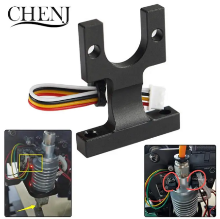

Per l'hardware: quel sistema (strain gauges) non ha mai funzionato bene:
Se puoi toglilo proprio e non usare niente oppure compra una sonda solita che sembra un cesso ma se la monti bene funziona bene: https://www.aliexpress.com/item/1005003664312458.html
