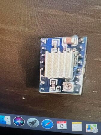

Daddoo Inviato 7 Maggio 2024 Autore Inviato 7 Maggio 2024 (aggiornato) Allora ho verificato il funzionamento sia del motore estrusore, sia del cavo di collegamento del motore alla scheda estrusore: tutto ok. Ora provo a scambiare il driver E con uno X o Y. Qualora fosse il driver, qual è quello giusto? E se invece fosse la scheda E da verificare come posso fare? Grazie mille!! Modificato 7 Maggio 2024 da Daddoo Cita
eaman Inviato 7 Maggio 2024 Inviato 7 Maggio 2024 2 ore fa, Daddoo ha scritto: Qualora fosse il driver, qual è quello giusto? Se ne compri uno uguale a quello che avevi non devi cambiare il software. Sul chip c'e' il nome. Cita
Killrob Inviato 8 Maggio 2024 Inviato 8 Maggio 2024 17 ore fa, Daddoo ha scritto: Allora ho verificato il funzionamento sia del motore estrusore, sia del cavo di collegamento del motore alla scheda estrusore: tutto ok. Ora provo a scambiare il driver E con uno X o Y. Qualora fosse il driver, qual è quello giusto? E se invece fosse la scheda E da verificare come posso fare? Grazie mille!! ma non ti serve scambiare i drivers, attacca al cavo dell'estrusore il motore di X, manda in temperatura l'hotend e fallo estrudere, se anche il motore di X non si muove allora puoi scambiare i drivers per vedere se il problema è quello o è la scheda di controllo. Se hai gia fatto la prova di cui sopra allora ok, scambia i drivers 1 Cita
