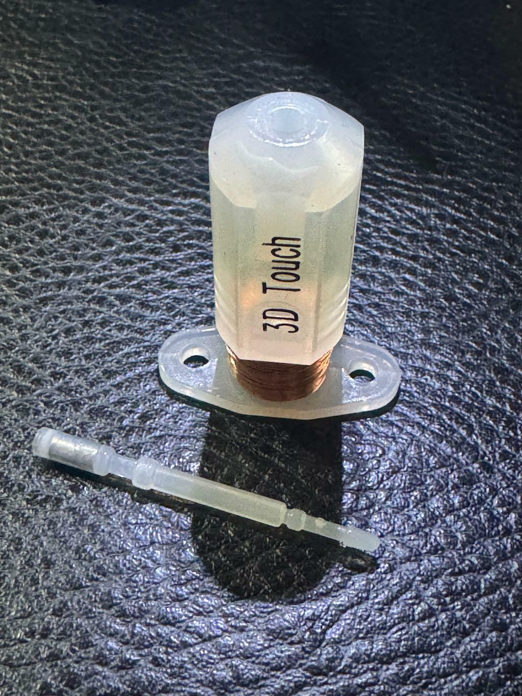

Offshore Inviato 2 Maggio Condividi Inviato 2 Maggio ciao a tutti! ho un fastidio.... oggi ho ricablato quella selva di fili della frankeinskillpperprint MKS RobinE3....quando avevo finito il tutto accendo la stampante e pare tutto a posto, ma nel fare la home il bl touch ha toppato!!! ho ricontrollato TUTTO per bene anche la continuità dei cavi della sonda e sono ok... e non ho riscontrato problemi o sbagli, all'accensione si vede il pirulo che sale e scende per due volte.... ho provato a dare qualche comando di debug ma senza esito positivo, se chiedo di alzare il pirulo manda il comando ma il pirulo non sale ed ovviamente anche con il comando scendi è lo stesso...ho provato a dare query_probe e mi risulta sempre open, anche se faccio salire il pirulo a mano, se stacco i fili che segnano lo stop con query_probe mi da triggered...... una cosa è successa.... mi è caduto per terra....se si fosse rotto per la caduta è così fragile???? pesa nulla, non si era rotto nulla visivamente.... e mi chiedevo se c'era qualche altro modo per capire se funziona o meno questo aggeggio o devo ricercare il guasto da altre parti .... Cita Link al commento Condividi su altri siti Altre opzioni di condivisione...
eaman Inviato 2 Maggio Condividi Inviato 2 Maggio Be' se ti e' caduto e non funziona piu' e i cavi sono a posto... 1 Cita Link al commento Condividi su altri siti Altre opzioni di condivisione...
Offshore Inviato 2 Maggio Autore Condividi Inviato 2 Maggio 1 minuto fa, eaman ha scritto: Be' se ti e' caduto e non funziona piu' e i cavi sono a posto... belin se son fragili ste cose allora!😂😂😂😂😂 è caduto da 50 cm ed ha rimbalzato un po' di volte sul pavimento.... non pensavo si rompesse così facilmente.... ma qualcuno sa come son fatti dentro???? Cita Link al commento Condividi su altri siti Altre opzioni di condivisione...
eaman Inviato 2 Maggio Condividi Inviato 2 Maggio 3 minuti fa, Offshore ha scritto: belin se son fragili ste cose allora!😂😂😂😂😂 è caduto da 50 cm ed ha rimbalzato un po' di volte sul pavimento.... non pensavo si rompesse così facilmente.... ma qualcuno sa come son fatti dentro???? Se e' caduto di punta: si'. E molto delicato. Anche gli agi si piegano solo a guardarli... 1 Cita Link al commento Condividi su altri siti Altre opzioni di condivisione...

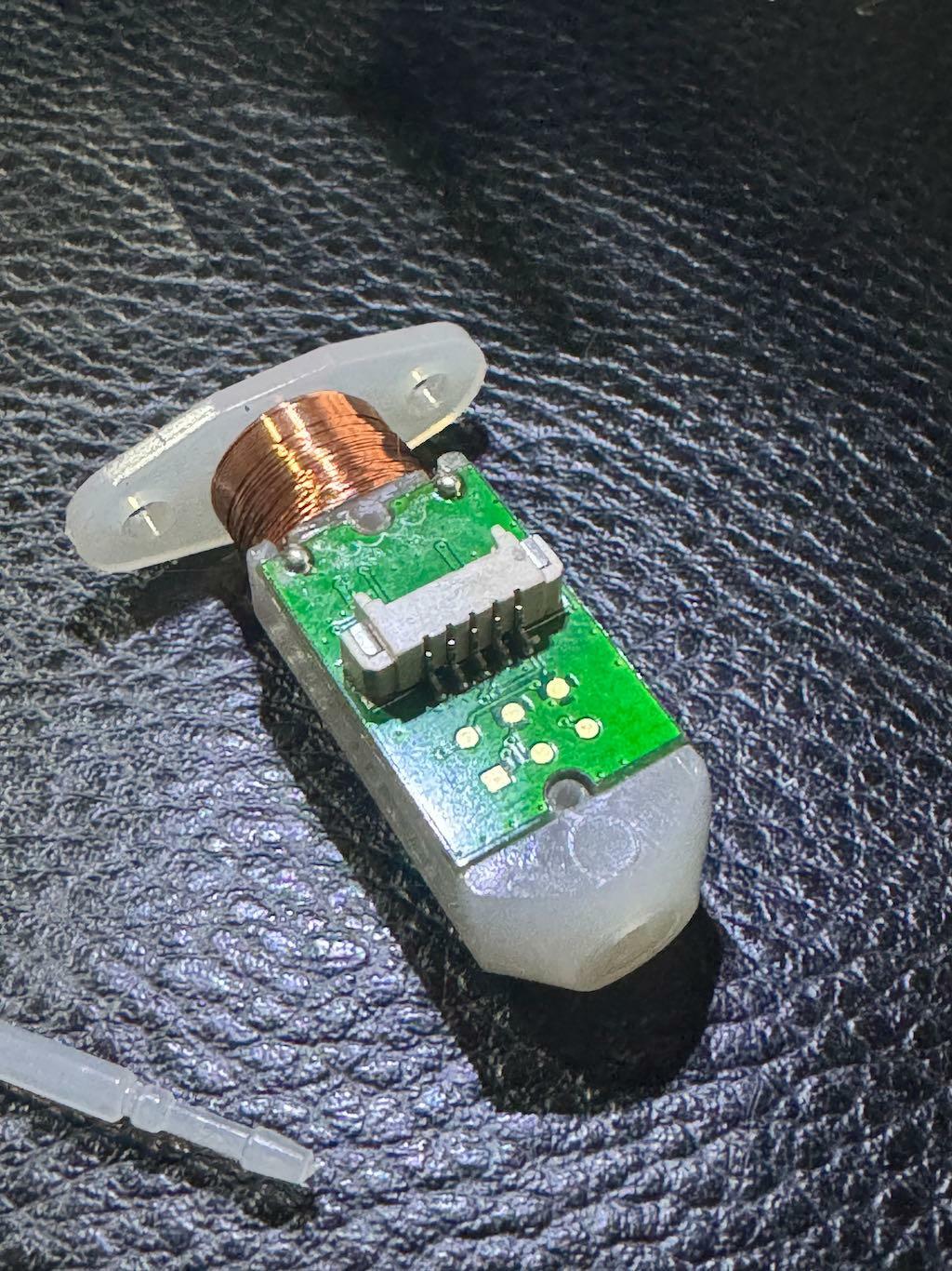

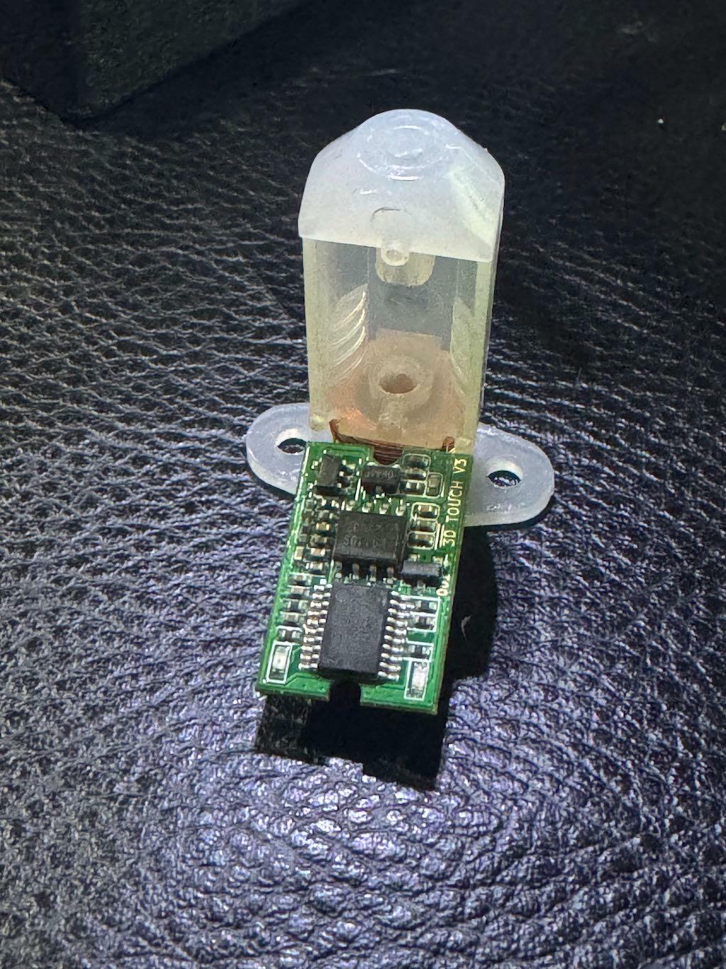

Offshore Inviato 2 Maggio Autore Condividi Inviato 2 Maggio ero curioso e lo ho aperto.... si mi sa che qualcosa è saltato.... cera un alone biancastro sui componenti che al tatto si toglieva...ho guardato con la lente ma non ho visto componenti esplosi... strano...comunque ne prenderò un altro...fino a che non lo ho toccato ( e caduto) andava da dio! solo una cosa... vedo in tutti i filmati con questo coso che fa 2 rilevazioni....sia per il bed level che per la home.... a me 2 li fa solo per la home, per il bed solo 1... avevo fatto un mezzo buon lavoro nel sistemare un po' il cablaggio.... e che cacchio....🥲 Cita Link al commento Condividi su altri siti Altre opzioni di condivisione...
dnasini Inviato 3 Maggio Condividi Inviato 3 Maggio (aggiornato) Visto che sei dietro a comperarne uno nuovo, prendi un BLTouch e non un 3Dtouch cosi' vai un po' piu' sul sicuro. Il 3DTouch e' un clone e non sempre fa quello che ci si aspetta, non che il BLTouch sia la panacea ma in linea di massima da meno problemi Modificato 3 Maggio da dnasini 1 Cita Link al commento Condividi su altri siti Altre opzioni di condivisione...
