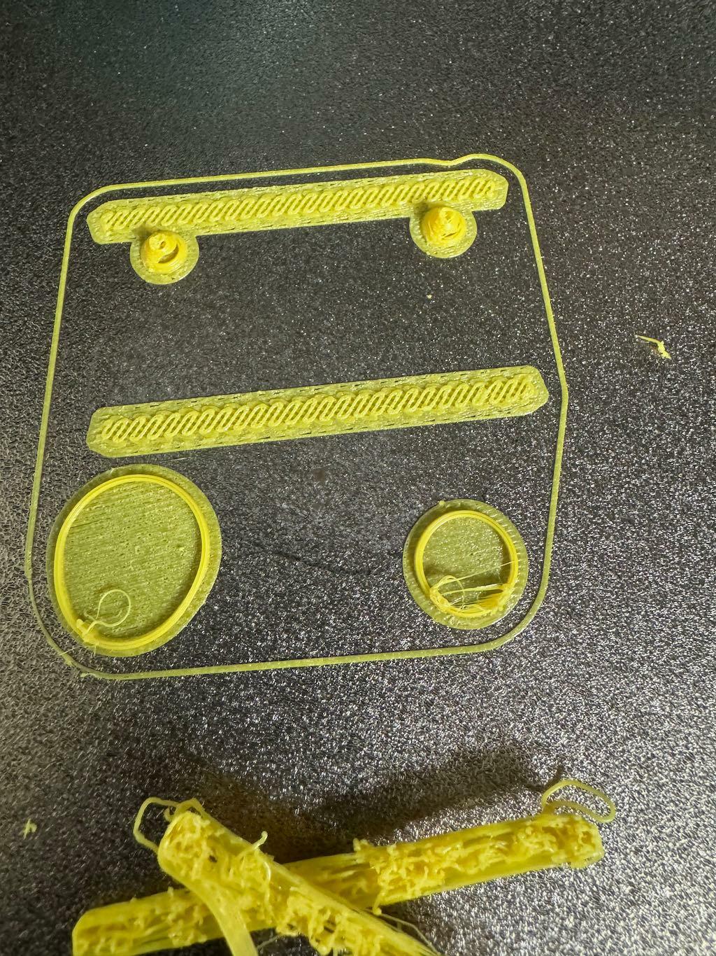

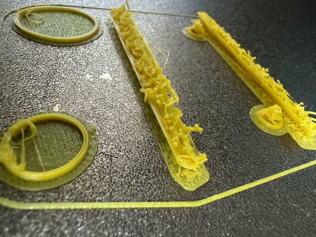

Offshore Inviato 3 Maggio 2024 Inviato 3 Maggio 2024 ciao! non riesco a capire se è il filamento che è umido o è scarso il materiale, sto cercando di stampare un supporto in pteg con la Sovol, ma dopo il primo strato per i supporti e la base del supporto dopo pochi layer si staccano e inizia a fare un bel parruccone, il pteg purtroppo è un po' che è aperto e non ho ancora l'essiccatore, ma non capisco se è perchè è tanto umido o è proprio il materiale che fa schifo, è della e-sun e con il pla mi sono trovato sempre bene ma questo......... Cita
dnasini Inviato 3 Maggio 2024 Inviato 3 Maggio 2024 ho sempre letto solo bene della marca e-sun x petg quindi per il momento escluderei questo aspetto. Quando dici che "non attacca" intendi al piano o layer su layer? Tieni conto che il PETG e' piuttosto sensibile all'umidita' e quindi, se non conservato bene, puo' dare problemi in stampa. Se vuoi toglierti questo dubbio e nn hai ancora un essiccatore, puoi usare un forno elettrico (statico) a 50C per 5/6h Cita
Offshore Inviato 3 Maggio 2024 Autore Inviato 3 Maggio 2024 Sì non attacca layey su layer… ho dovuto mettere una zattera di inizio perché la stampa deve svilupparsi in verticale… la zattera è ben aderente ma quando inizia dopo 3-4 laurea inizia a sfaldarsi… l’essiccatore mi arriva dopo la metà di questo mese… e la bobina è un po’ che è aperta… allora potrebbe essere umidità…. Se la metto nel forno poi ti mando mia moglie a dire la sua!!!😂😂😂😂😂😂😂😂😂 Cita
dnasini Inviato 3 Maggio 2024 Inviato 3 Maggio 2024 2 minuti fa, Offshore ha scritto: Se la metto nel forno poi ti mando mia moglie a dire la sua!!! ehhhh che ti credi che sei l'unico con la moglie che mena il torrone? ci siamo passati tutti, ma come per tutte le cose ci sono delle prioita' e la stampante e' tra queste.... BTW nn lo devi mica cuocere, lo devi essiccare 🙂 e a quella temperatura che vuoi che accada? 2 Cita

Offshore Inviato 3 Maggio 2024 Autore Inviato 3 Maggio 2024 io ho preso questo: https://www.sovol3d.com/products/large-filament-dryer-box?_gl=1*96tjla*_up*MQ..*_ga*NDUxNjg2MDMzLjE3MTQ3NTMzMzU.*_ga_93BJ3WLTZ8*MTcxNDc1MzMzNC4xLjEuMTcxNDc1MzMzOC4wLjAuMTY1NzQ3NjM3OA..&variant=48244320698677 mi arriva dopo la metà del mese.... mi pare buono anche perchè può contenere 2 bobine ed a quel prezzo non ne trovi..... ho esaminato un po' l'uscita del filamento... in effetti non esce bello corposo e liscio ma ha come dei bitorzoli lungo l'uscita del filo per cui è confermato che è pieno di acqua anche se non fa rumori strani mentre esce.... giusto???? Cita
