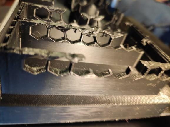

Buongiorno, da non più di una settimana ho ricevuto in regalo una Creality Ender 3 V3 KE,(come Slicer utilizzo ORCA, Creality Hyper PLA) ed avrei bisogno di aiuto.
Ho scaricato dai vari siti molti modelli più o meno piccoli, e visti i buoni risultati , ho pensato di stampare un contenitore che avevo disegnato con Freecad, e qui sono cominciati i guai.
La stampa avrebbe dovuto durare circa 3h ed è andata bene sino a metà. Da questo punto in avanti il nozzle ha cominciato a grattare la parte superiore che aveva appena stampato, ed alla fine, l'ha addirittura rotta (come si può vedere dalla foto). Ho pensato ad un errore nel disegno ed ho verificato la correttezza su Freecad, ma non ho trovato errori.
Ho cercato a lungo su internet e sembra che il problema sia legato allo "Z-hop" ma quello che ho trovato mi ha confuso ancora di più le idee.

FILAMENTO : Creality Hyper PLA
IMPOSTAZIONI STAMPANTE :
  Estrusore : Lunghezza Retrazione 0,5 mm.
  Z-Hop in fase di retrazione 0,1 mm.
  Tipo Z-Hop Normale
  velocità di retrazione 40
IMPOSTAZIONI FILAMENTO:
   Flow Rate 0,98
   Temperatura di stampa  220 1°layer - 220 2°layer
   Temperatura Piano 60 1°layer - 60  altri layers
   Ventola Sempre accesa
   Z-Hop in retrazione  N/A
   tipo Z-Hop     N/A
GENERALI :
          Qualità : Altezza layer 0,16 mm. - Altezza primo layer 0,2 mm
          Resistenza : Densità di riempimento 15%
          Trama di riempimento Griglia
          Velocità : 1° Layer 50mm/s - Spostamento 300 mm/s.
Supponendo di modificare lo Z-Hop c'è poi un test (tipo barchetta) per verificare il risultato ? Mi seccherebbe molto dover stampare per 1,5 h. per vedere il risultato.

Alcune domande per capire un po' meglio:
- Perche' vuoi impostare lo Z-Hop?
- 220C per stampare PLA normale (non PLA+) e' una temperatura eccessiva, come l'hai impostata?
- hai un altezza layer di 0.16mm, ma quanto e' il diametro del nozzle?
In linea di principio lo Z-Hop nelle stampe comuni nn si usa perche' allunga pesantemente i tempi di stampa, rischia di aumentare l'effetto ozing e stringing e non ha un reale beneficio.
Devi usare un riempimento non sovrapposto, tipo rectilinear piuttosto che grid
https://help.prusa3d.com/article/infill-patterns_177130
o ancora meglio gyroid, oppure se sono cose estetiche usa diretto lighting. Prova prima senza combinare piu' layers di infill, magari sottoestrudilo.
Lo z-hop lo puoi impostare fino al doppio dell'altezza layer se serve, usalo con una rampa pero' se no e' un delirio e incasina l'estrusione (dipende da quanto vai veloce, anche di travel).
La barchetta e' un po' al limite per testare lo z-hop, io in genere lo attivo sopra i 2cm o solo per il top layer (scars), pero' c'e' poco da fare alcune stampanti quando vai veloci senza z-hop ti sfrombolano le stampe via dal piatto, pure le benchy...

  • Infill Grazie mi leggero l'articolo . Cercherò nei parametri di ORCA e CREALITY se sono presenti i pattern di riempimento che citi. Perdonami ma quando scrivi "Prova prima senza combinare piu' layers di infill, magari sottoestrudilo." mi hai già perso per strada, non so assolutamente cosa voglia dire, e la stessa cosa vale anche per lo Z-HOP.
  • Test Per fare un test posso disegnarmi col CAD un una torre di 10 cm. con scalini di 1 cm e poi provare a stamparla? La stampante è comunque veloce (300mm/s) ma devo dire che malgrado gli urti il pezzo non si è staccato dal piano (anzi ho fatto pure fatica a toglierlo).
C'e' una opzione per combinare l'infill su piu' layers, in pratica lo stampa piu' alto ogni 2 layers. All'inizio magari non usarla, risparmi tempo ma rischi che ti venga piu' alto.
Dovrebbe esserci un parametro per la larghezza linea dell'infill: prova a farlo un filo piu' sottile, tipo un 10-15%, se non bastano gli alti consigli.
Stai lontano dagli Slicer customizzati da Creality, continua ad usare Orca standard oppure Prusaslicer, magari puoi cercare degli altri profili ottimizzati per la tua stampante o un po' alla volta modificarteli da solo.
E lo z-hop si usa, sarebbe meglio senza ma se serve si usa ;).
