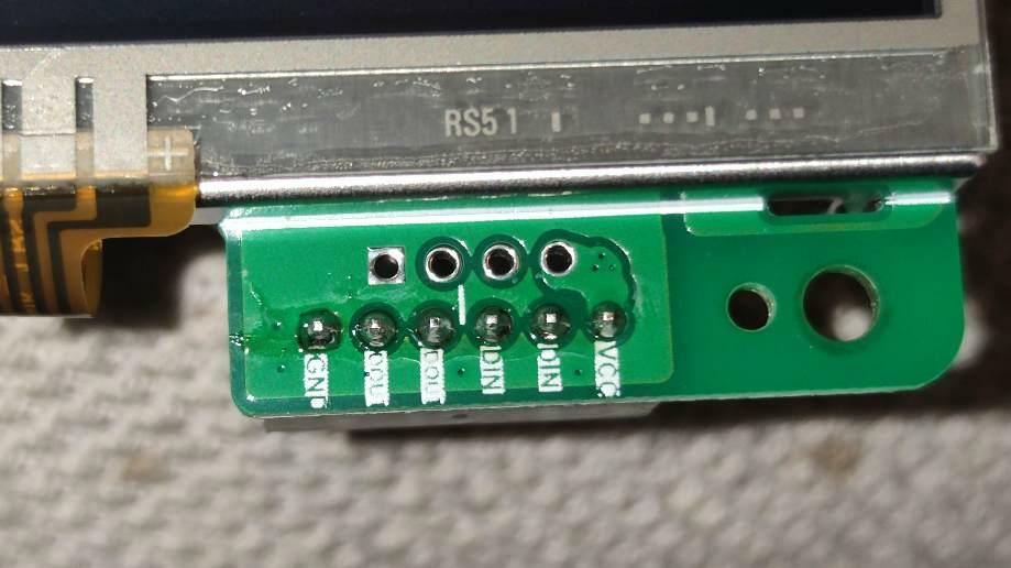

apprendista Inviato 5 Maggio 2024 Inviato 5 Maggio 2024 (aggiornato) Salve a tutti sono nuovo e mi scuso se non sono chiaro;ho una ender-2pro e vorrei metterci il display touch della Ender3 s1 pro che mi è rimasto inutilizzato. Vorrei chiedervi se è possibile utilizzarlo con la Ender 2-pro e come . Modificato 8 Maggio 2024 da apprendista Errori di scrittura Cita

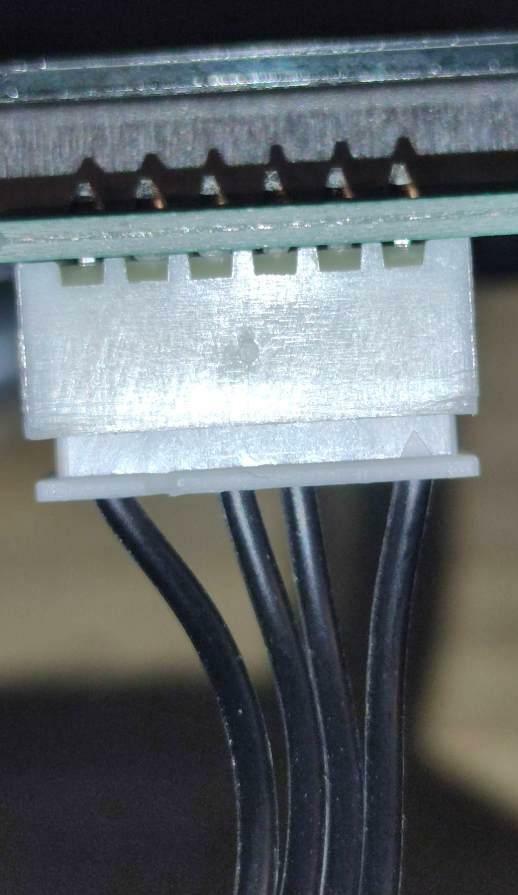

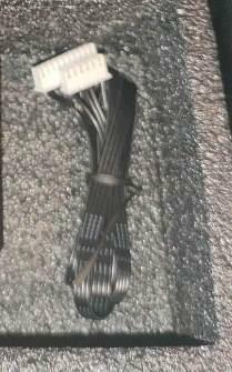

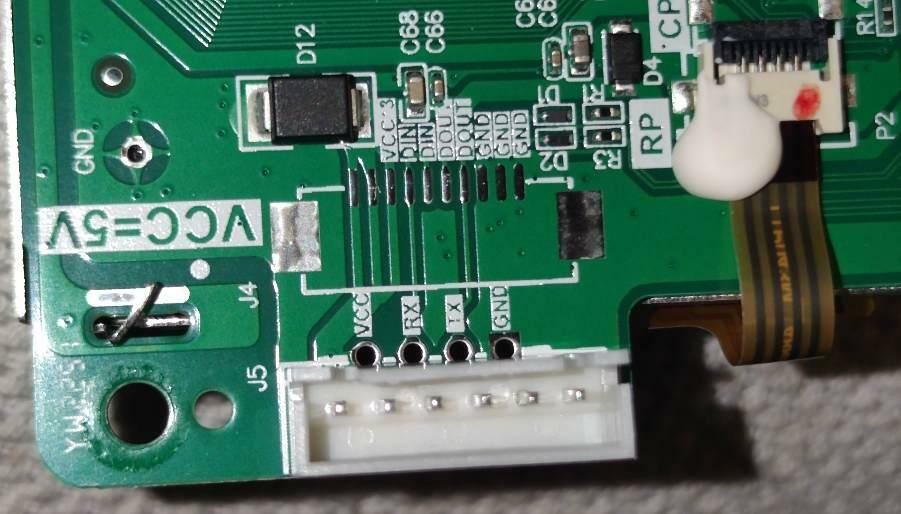

apprendista Inviato 24 Maggio 2024 Autore Inviato 24 Maggio 2024 Il 05/05/2024 at 12:31, apprendista ha scritto: Salve a tutti sono nuovo e mi scuso se non sono chiaro;ho una ender-2pro e vorrei metterci il display touch della Ender3 s1 pro che mi è rimasto inutilizzato. Vorrei chiedervi se è possibile utilizzarlo con la Ender 2-pro e come . Expand Qualcuno sa come funziona il collegamento del display della Ender 3 S1 pro ? Dei fili che escono dagli attacchi solo alcune posizione degli attacchi usano gli altri sono vuoti. Che tipo di connessione è a differenza degli altri display creality ? Cita

apprendista Inviato 26 Maggio 2024 Autore Inviato 26 Maggio 2024 allora diciamo che mi piace conoscere piu alternative anche se allatto si seguiranno i consigli; comunque mi dispiace che non sia modo di riutilizzare il display originale, i quattro fili come fanno a comunicare con la stampante a differenza di altre e perche ha tanti buchi liberi il connettore del cavo del display che si iinesta sulla stampante ? a che funzione hanno quelli presenti i pin/fili e quelli vuoti ? Cita

eaman Inviato 26 Maggio 2024 Inviato 26 Maggio 2024 Il 26/05/2024 at 08:45, apprendista ha scritto: a che funzione hanno quelli presenti i pin/fili e quelli vuoti ? Expand Qui qualche info: https://github.com/RobRobM/DWIN_T5UIC1_LCD_E3S1 Al di la' di aprire lascheda e quardare le etichette sui PIN puoi cercare su google per: nome_scheda pins pinout 1 1 Cita
apprendista Inviato 26 Maggio 2024 Autore Inviato 26 Maggio 2024 Qui usano il collegamento che usa molte schermi, lo schermo della ender3s1pro ha un cavetto diverso Cita
