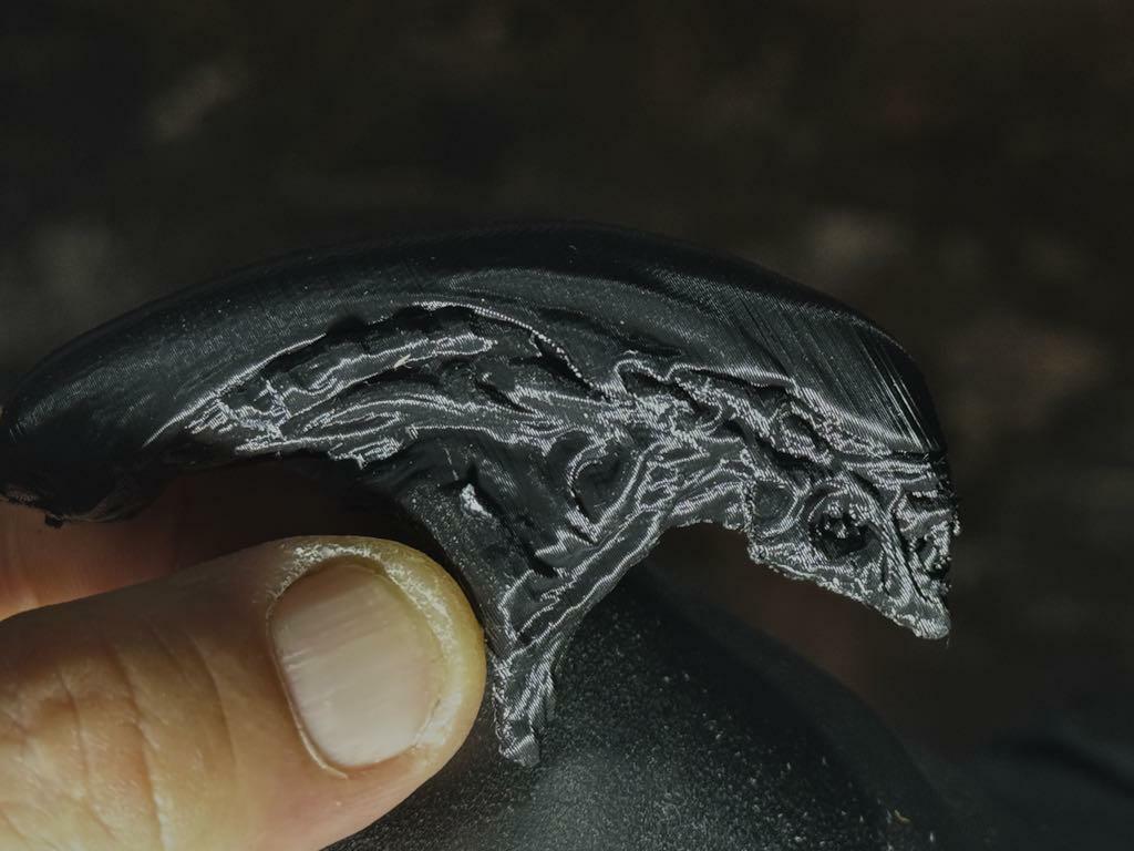

sisi... nel code dello start print lo ho messo.... comunque per la cronaca.... ho messo  un pezzo in stampa, ma ho voluto fare una prova... ho messo come printer la sovol Sv06 normale che è molto simile a questa che sto cercando di costruire.... bhe.... senza nessuna regolazione, a parte un po' di z off.... un pla standard ecco che cosa è venuto fuori, oltretutto mi fa le cose che mi interessano, ovvero home bed mesh adattative e fine stampa si spostano gli assi.... non funziona solo il cancel print che mi da un errore ma credo sia risolvibile.... ma alla fine queste stampanti sono tutte uguali??? come è possibile che con impostazioni di un'altra stampante funzioni ed anche meglio di quello che avevo fatto io???
