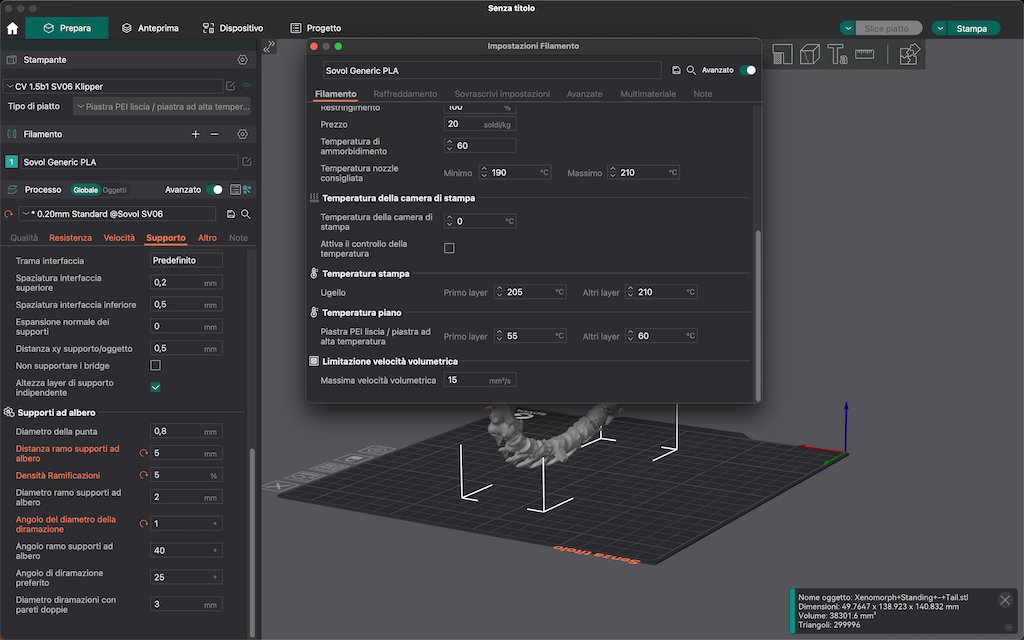

Offshore Inviato 8 Maggio 2024 Inviato 8 Maggio 2024 succede (va) anche a me quando si crea una stampante custom.... non è facile.... io ho scoperto che variando la massima velocità volumetrica nella scheda del filamento l'estrusione cambia di molto, è consigliato su orca di eseguire prima tutti i test di calibratura per cercare di avere un punto di riferimento valido per i settaggi....al momento per il mio caso sto usando un preset già fatto per una Sovol sv06 che pare funzionare al 95%..... Cita
Offshore Inviato 8 Maggio 2024 Inviato 8 Maggio 2024 nella scheda del materiale l'ultima voce è la massima velocità volumetrica, variando quel valore l'estrusione varia, ma deve essere in proporzione all'ugello che si usa.... Cita

Offshore Inviato 8 Maggio 2024 Inviato 8 Maggio 2024 dipende anche a che velocità stampi.... quel valore limita la macchina, sia in velocità che in estrusione massima....non è che sia esperto.... tutto il contrario! son tutte cose che sto imparando dai miei sbagli.... Cita
