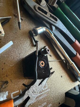

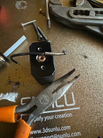

salute a tutti! tanto per cambiare me ne è successa un altra.... stavo siniziando a stampare un piccolo oggetto quando sentivo dei rumori strani... non riuscivo a vedere bene ed ho iniziato ad alzare lo z off ma continuava inesorabilmente a scavare.... miii ferma tutto e controlla! ma come ha fatto a far uscire la gola in acciaio dalla sua sede e spingere fuori sede il blocco riscaldato???????? ora sto cercando la sua gola, ma non ne trovo di uguali e quelle che ho trovato sono 3-5mm più corte nella parte che si avvita al dissipatore e non so se vanno bene ugualmente.... azz aveva ragione  killrob.... 😂😂😂😂😂 fa un po' schifo sto coso! e non trovo nemmeno più una delle due vitine che fermavano il  blocchetto riscaldante.... ora....che compero? alta velocità? normale? quale? alla fine una gola costa come tutto il trambusto completo.... cosa fareste voi?

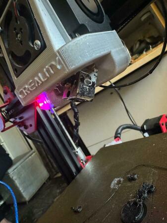

grazie! almeno ho una partenza.... al momento ho pure frankeinistizzato pure l'hot end!😂😂😂😂😂... ho trovato tra i miei ravatti una vecchia gola filettata della mia vecchia anet8.... visto che sto cercando di regolare il mio printer.cfg e tutto il resto....mi serviva funzionante... per assurdo stampa! e pure mica male! ( non è il massimo ma funge!) 😂😂😂😂 ...mi sto divertendo come un matto!😂
