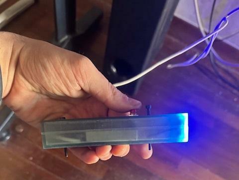

Un mio vecchio progettino che viene nominato in diversi post, è un oggettino piuttosto utile e dura per sempre, serve ad indurire anche grandi quantita' di resina uv in un istante.
A cosa serrve?
Dopo la stampa vi accorgete di un piccolo buco? con uno stuzzicadenti mettete una goccia di resina e con la penna la indurite.
Volete incollare due pezzi in resina? posizionate una piccola quantita' di resina ed indurite all'istante usando la penna, non avrete un "incollaggio" ma una "fusione".
la resina uv è anche un ottimo filler per stampe fdm, con il pennello stendete la resina e dopo 1 secondo di luce è pronto per essere carteggiato,inoltre essendo visibile agli uv è estremamente facile capire lo spessore del filler applicato
vi cade della resina sul bancone? 2 secondi di penna e la "bloccate" senza mandarla in giro, semplificando la pulizia e senza dover usare un rotolo intero di scottex.
Invece di 20minuti nel forno uv bastano 2 secondi di penna per un post processing sommario....

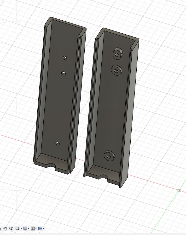

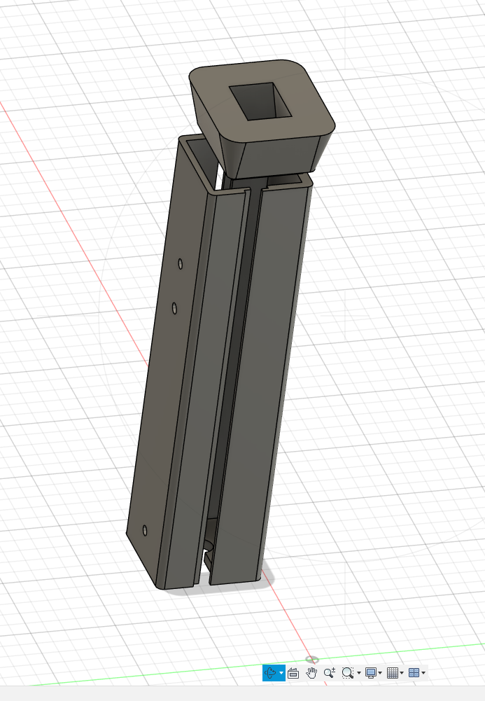

Le dimensioni sonno circa 25x25x130mm, il tappo superiore ha praticamente solo funzione estetica.

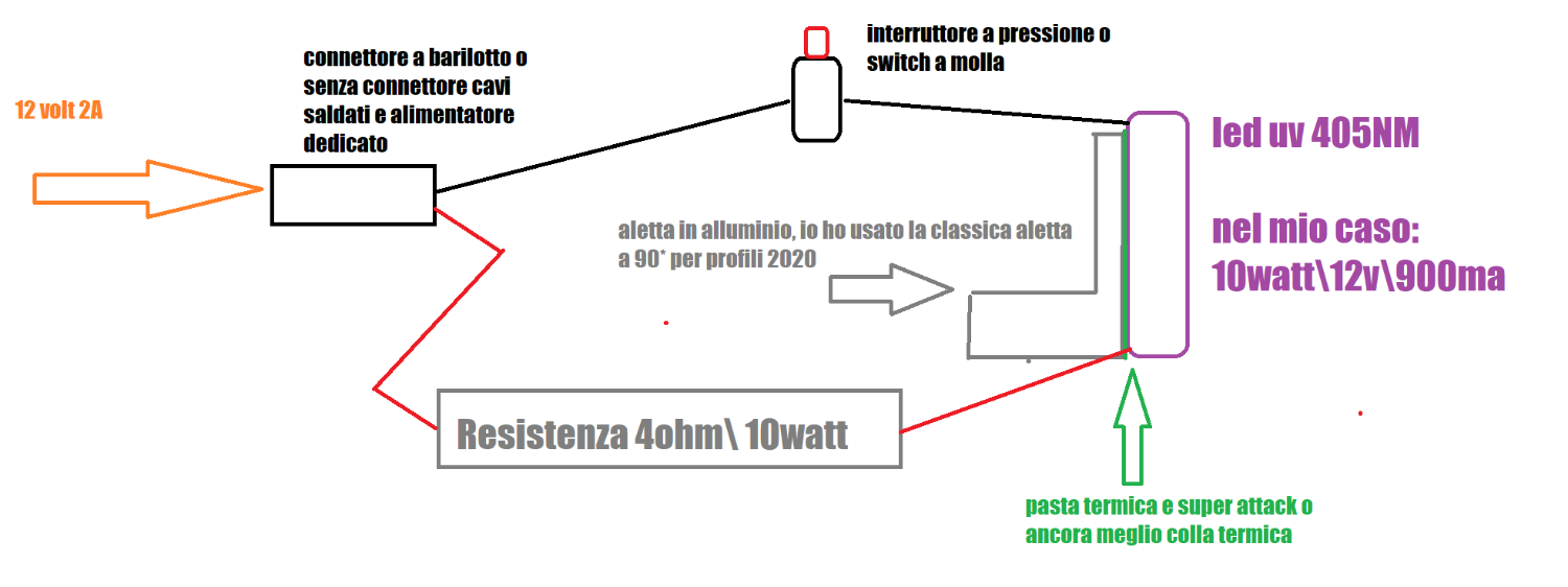

La resistenza: non credo sia corretta, ma questo tipo di led è sensibilmente diverso da quelli classici che conosco comunque poco e quindi non son sicuro di quale sia il valore giusto.... sono passati anni da quando ho fatto questa penna, ai tempi ho scelto questa resistenza ma non ricordo secondo quale criterio(probabile che avevo solo questa :D)...le temperature sono sempre sotto controllo,il led va avanti da 5 anni e se spreco qualche watt pazienza.
Lista Materiali:
2x Viti m3 30mm
1x Vite m3 10mm
3x dadi m3
1x Interruttore a pressione
1x Resistenza 4ohm 10 Watt
1x Staffa per profili 2020
1x alimentatore 12v 2A + connettore a scelta ( connettore per fori da 6,5mm)
1x Led UV 10 watt
( comprate il led da un venditore di fiducia, se non ha lunghezza d'onda giusta non funziona come deve... questo è il venditore dove ho preso il mio)

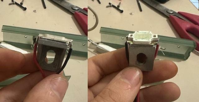

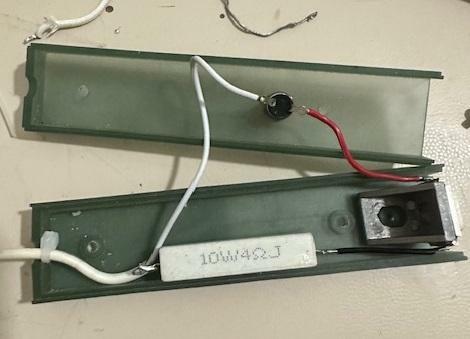

Istruzioni Di Montaggio:
il led è incollato con super attack e pasta termica
Io non uso il connettore e quindi è tutto saldato, in questa configurazione l'alimentatore è dedicato
Le viti non le avevo giuste 😅
Penna UV.zip
Contiene gli stl ed anche lo step nel caso qualcuno volesse modificare i disegni.
