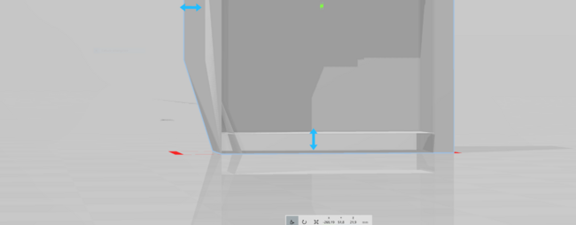

luca95 Inviato 10 Maggio 2024 Inviato 10 Maggio 2024 Buongiorno, vorrei stampare in 3d dei modelli architettonici che esporto dal mio programma di progettazione. Il progrmma mi permette di esportare file obj 3d. Il problema è che le finestre risultano vuote e all'interno sono presenti gli spazi vuoti tra i piani, come posso preparare il modello alla stampa? Cita

FoNzY Inviato 16 Maggio 2024 Inviato 16 Maggio 2024 2 ore fa, luca95 ha scritto: ma esiste un tutorial, un video, un posto dove studiare come farlo. non so bene come muovermi il tuo problema sono le linee di troppo nel programma di disegno, questa è la sezione interna del tuo file, come vedi ci sono delle facce interne di troppo 1 Cita
