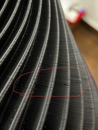

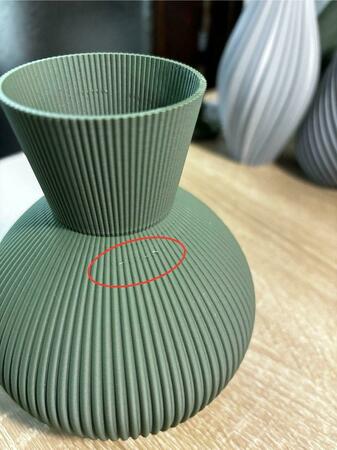

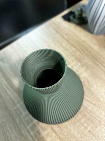

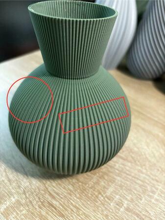

OverMAN Inviato 12 Maggio Condividi Inviato 12 Maggio Salve a tutti, ho un grosso problema con la mia stampante, in poche parole su stampe di grani dimension (H25 cm) noto che randomicamente ad alcune altezze i layer hanno un difetto, non perfettamente incollati e questo non mi rende l’oggetto water proof, oltre che dei residui di filamento nella parte alta e più stretta,sto lavorando ad altezza 0,12mm e con un nozzle da 1mm in vase mode. Vi allego inoltre delle foto per far capire il problema nel dettaglio, avete consiglia da darmi in modo da risolvere la sopracitata problematica? P.S. Delirio anche con il livellamento del piano praticamente ad ogni stampa devo livellarlo nuovamente e non riesco a venirne a capo. Cita Link al commento Condividi su altri siti Altre opzioni di condivisione...
dnasini Inviato 12 Maggio Condividi Inviato 12 Maggio nn mi stupisce che tu abbia problemi del genere. Con un nozzle da 0.1mm, non dovresti supererare gli 0.8mm di altezza layer, tu addirittura sei ad oltre il diametro del nozzle. cosi' facendo, e' gia' tanto se i layer si attacano tra loro...... La regola del pollice da layer_height = nozzle_diameter/2 Inoltre, usando vase mode, stampi il vaso con un solo perimetro che immagino sia largo 0,1mm e rischia di rompersi solo a guardarlo. Parlando dei "peletti" che ti ritrovi in cima, quelli sono dovuti alla retrazione impostata. L'hai calibrata in qualche modo? Ultimo, ma nn meno importante, il difetto cerchiato in rosso, potrebbe essere sottoestrusione. In questo caso il parametro da verificare e' il flow rate, lo hai calibrato inq ualche modo? 1 1 Cita Link al commento Condividi su altri siti Altre opzioni di condivisione...

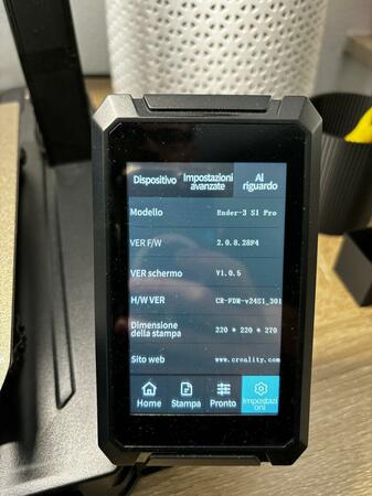

Cubo Inviato 12 Maggio Condividi Inviato 12 Maggio Allora potrebbe essere che il piatto, per qualche motivo balla oppure che non viene alzato uniformemente perché le aste filettate di z non sono molto dritte. Questo spiegherebbe i problemi di livellamento e il motivo per cui i problemi nascono con l'aumentare dell'altezza (che amplifica l'inclinazione del piatto erratica). Ma che stampante hai ? Se è una bed slinger, puoi provare a mettere i cilindretti siliconici al posto delle molle... è la prima cosa che mi viene da pensare. Se fosse un problema di flowrate credo avresti sovraestrusione o sottoestrusione costanti, soprattutto in vasemode, e quindi rimarrebbe tutto omogeneo (solo le linee verrebbero un po' più grandi o piccole) Cita Link al commento Condividi su altri siti Altre opzioni di condivisione...
OverMAN Inviato 12 Maggio Autore Condividi Inviato 12 Maggio 7 minuti fa, Cubo ha scritto: Allora potrebbe essere che il piatto, per qualche motivo balla oppure che non viene alzato uniformemente perché le aste filettate di z non sono molto dritte. Questo spiegherebbe i problemi di livellamento e il motivo per cui i problemi nascono con l'aumentare dell'altezza (che amplifica l'inclinazione del piatto erratica). Ma che stampante hai ? Se è una bed slinger, puoi provare a mettere i cilindretti siliconici al posto delle molle... è la prima cosa che mi viene da pensare. Se fosse un problema di flowrate credo avresti sovraestrusione o sottoestrusione costanti, soprattutto in vasemode, e quindi rimarrebbe tutto omogeneo (solo le linee verrebbero un po' più grandi o piccole) Si è una bed slinger, avevo pensato anche io di metter i cilindretti, ma anch’io penso che è non un problema di flow, quello che però posso aggiungere é che (ero presente in ufficio in quell’istante) la stampante ad un certo punto si è come bloccata per poi riprendere dopo qualche secondo e lo ha fatto per 3/4 per poi non farlo più, é in quei punti I layer erano come forati o comunque come se fosse gocciolato del materiale, non so se magari questo possa essere un problema tutto collegato. Cita Link al commento Condividi su altri siti Altre opzioni di condivisione...

eaman Inviato 12 Maggio Condividi Inviato 12 Maggio Non c'e' retrazione in vase mode. Piuttosto non sono convinto sullo stampare solo 0.12mm layer height con un nozzle da 1mm, che extrusion width usi? IMHO gia' con un nozzle da 0.6mm potresti fare ~1mm W e ~0.4mm H che e' gia' un bel po' per avere struttura, se vuoi ti dico come li faccio io... In linea di massima comunque porta sfiga fare cose molto alte con una bed slinger, dovresti prima controllare eccentrici e cinghie, viti varie, poi ragionare sul max flow che puoi fare con quel nozzle che secondo me' e' eccessivo. 3 ore fa, OverMAN ha scritto: la stampante ad un certo punto si è come bloccata per poi riprendere dopo qualche secondo e lo ha fatto per 3/4 per poi non farlo più, é in quei punti I layer erano come forati Eh non va mica bene, se si pianta il filamento cola e quando riprende a muovere sei sottoestruso di 1-2mm di filamento. 2 Cita Link al commento Condividi su altri siti Altre opzioni di condivisione...
Cubo Inviato 12 Maggio Condividi Inviato 12 Maggio 3 ore fa, OverMAN ha scritto: si è come bloccata per poi riprendere dopo qualche secondo e lo ha fatto per 3/4 per poi non farlo più, é in quei punti I layer erano come forati o comunque come se fosse gocciolato del materiale, non so se magari questo possa essere un problema tutto collegato. Mi capitavano cose simili sulla ender 5 plus ed ero diventato matto per capire cosa fosse, c'è ancora la discussione qui da qualche parte. Per farla breve, nel mio caso, era la funzione di recupero stampa che, a volte, quando salvava mandava in stallo il processore troppo poco potente. Potrebbe essere lo stesso caso tuo. Anche avere troppe istruzioni può dare questo problema, di solito accade quando processi stl con troppe facce (puoi guardare le dimensioni del gcode per farti un'idea di quanto pesante e "denso" sia, in rapporto alla dimensione dell'oggetto) 1 Cita Link al commento Condividi su altri siti Altre opzioni di condivisione...
