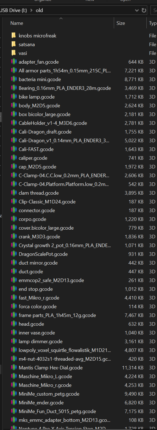

32mb di gcode è tantissimissimo!
No significa che non puoi stampare cose inutilmente davvero troppo complesse, sicuramente l stl ha troppe facce... Dovrebbe anche esserci la regolazione della risoluzione sullo slicer (su cura ad esempio ricordo che c'era)
l'stl è qualcosa come 67mb per quanto riguarda la risoluzione non l'avevo mai sentito, magari posso fare una prova per vedere il risultato ma non trovo nessuna impostazione a riguardo su cura.
Per capirci, quanto dovrebbe essere grande un gcode per essere facilmente gestibile dalla stampante?

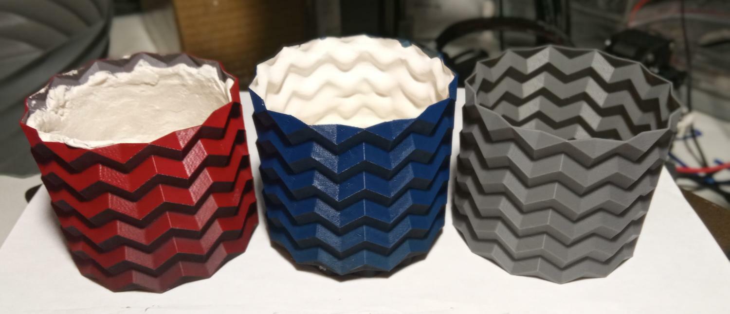

Si puo' risolvere altrimenti: stampali pure sottile e spalmaci dentro della epossidica o del gesso.
Il gesso costa tipo 4e per 10kg e stamperesti molto prima.
Puoi anche farci un "vaso interno" se e' a vista, coli dentro il gesso / resina nell'interspizio. Il vantaggio e' che spendi meno, meno tempo, hai massa.

Non ho modo di controllare ma un gcode per un vaso, per quanto dettagliato, penso potrebbe stare tranquillamente sotto ad 1 mega... 30 sono follia (e probabilmente il processore non ci sta dietro, giustamente)

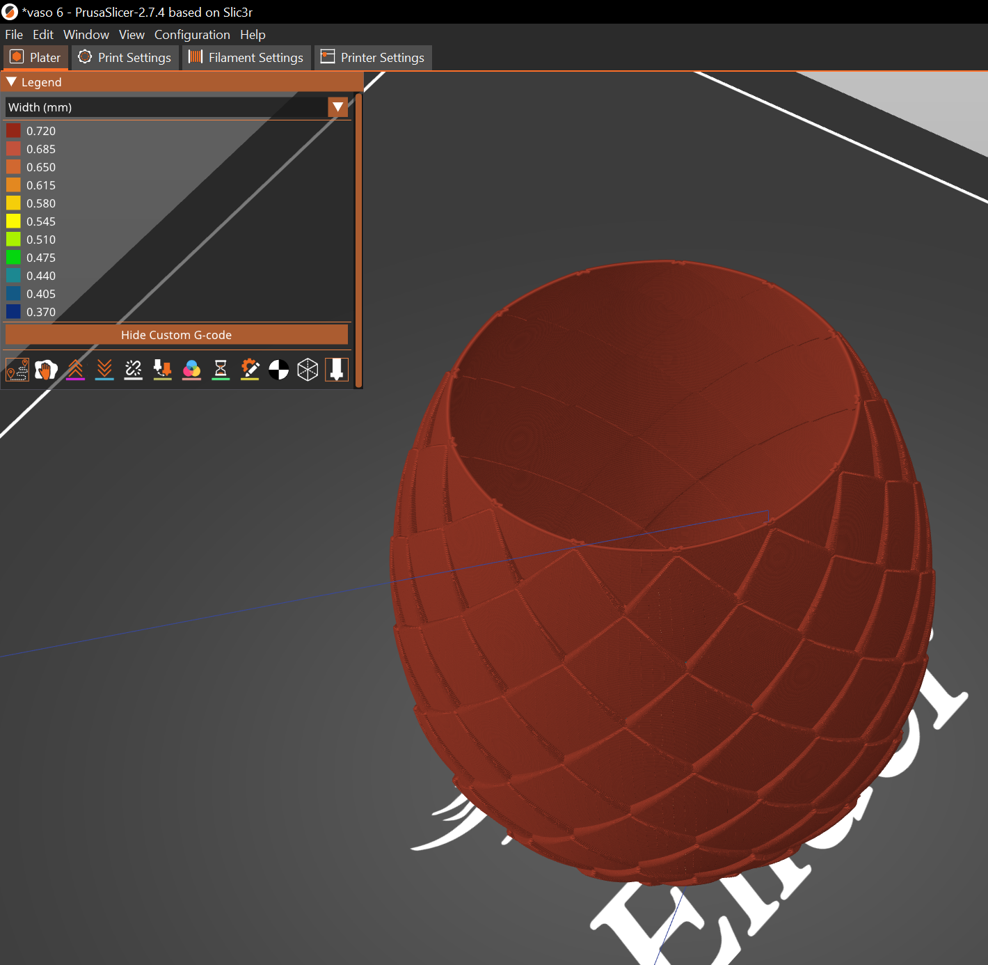

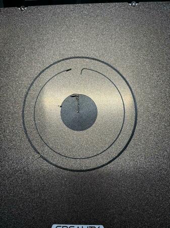

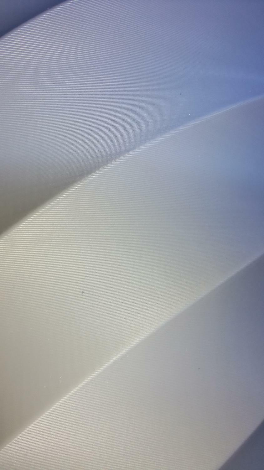

ho appena montato il nozzle da 0.6mm line width settata a 1mm, ho fermato la stampa perchè succede che la linea è da 0.6mm non da 1mm, allego la foto.
si seguo la logica ma praticamente non ho nessun gcode sotto il mega se non il bed leveling test
Avrai qualche settaggio per il primo layer, se vuoi ti carico un mio profilo per Prusa o Orca.

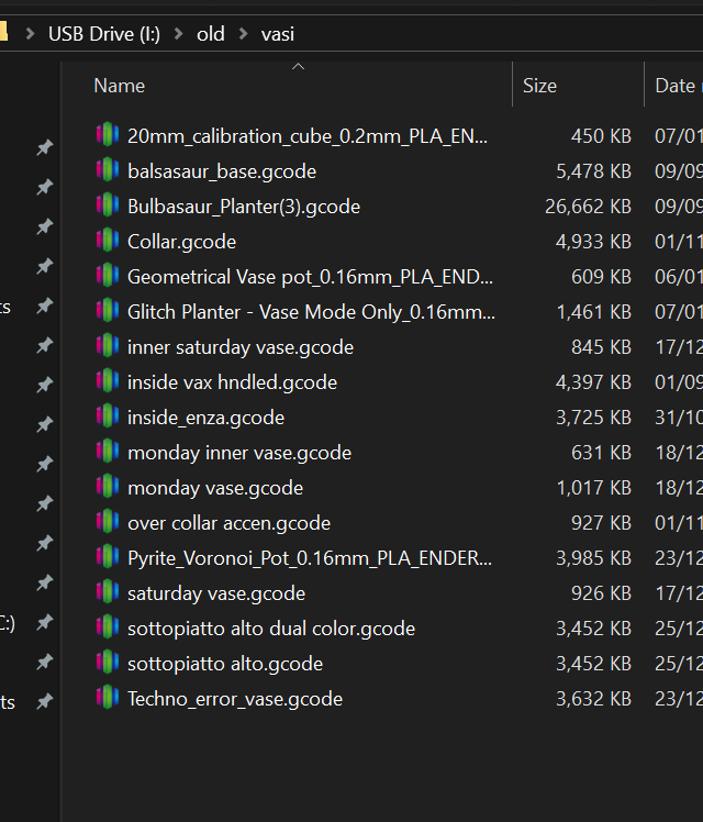

Dimensioni gcode:
Questi sono tutti vasi:

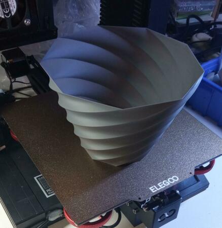

Eh ma infatti dicevo, ci sono file anche da 26 mb, questo vaso ha un altezza da h25x15 cm quindi comunque abbastanza grande, comunque sto provando con prusa slicer a generare il gcode ed ho rimesso il nozzle da 0.6mm per vedere cosa succede con le impostazioni che gli ho dato adesso e se riesco ad ottenere questo benedetto mm di spessore.

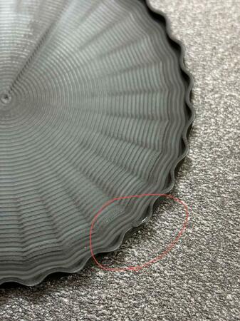

Nel contempo con il nozzle da 1mm sono riuscito a riproporre il problema del blocco, vi allego la foto.
In poche parole si blocca fa il buco e riparte, in caso posso mandarmi l'stl, è un semplice stl preso da printables

Dho, te l'ho messo qua: http://store.piffa.net/vase/
Ci sono anche i file per un vaso da riempire con gesso / resina se vuoi vederlo.

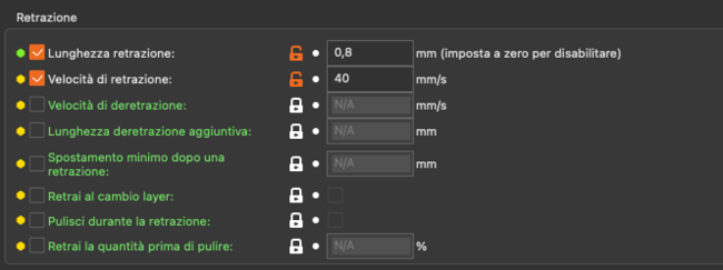

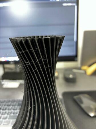

Grazie mille, sono riuscito a scaricarlo e vedrò di analizzarlo, sono riuscito comunque a stampare con la struttura che desideravo io senza aver blocchi o problemi di fuoriuscita di acqua.
Un unico problema rimane e sono le regnatele, ho la ritrazione impostata a 0.8mm con velocità a 40 mm/s, con nozzle a 0.6mm dovrebbe essere ok
