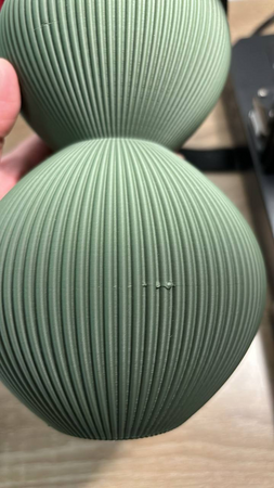

Salve a tutti, voglio portarvi qualche piccolo aggiornamento in merito alla discussione aperta.
Ho aggiornato la mia stampante e settato in modo meticoloso prusa slicer in vase mode.
  • Ho aggiornato il letto con i cilindri siliconici, niente più problema di livellamento
  • Mod sulla ventola di raffreddamento, adesso raffredda a 360 gradi, niente più stringing
  • Aumentato il multiplier dell'estrusore a 1,11 (misura di line widht esatta ma meglio tenerlo ad 1 poichè fa pasticci nel primo layer, 0,9mm di line width è accettabile)
  • Temperatura di stampa a 205 gradi per i primi layer e 195 per la parte rimanente della stampa
  • Ventola di raffreddamento da 0% a 100% viene automaticamente gestita dal software di slicing e devo dire fa un lavoro egregio
  • Aggiornamento SD con una di classe 10 di un buon produttore
  • Disabilitazione da Gcode della power loss recovery mode

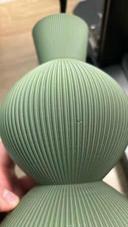

Risultato finale è che ho risolto il problema dello stringing ma non il problema dei buchi, vi allego le foto.
In questa foto sembra che ci sia una sovraestrusione.
In quest'altra invece sotto estrusione.

Io avro' stampato un paio di volte in vase mode quindi nn sono un esperto in materia. Guardando le foto sembrano problematiche "transitorie", la prima forse legata ad un residuo di materiale sul nozzle che si e' depositato, mentre la seconda magari dovura ad una temporanea "mancanza di flusso".
Se effettivamente il problema fosse una macanza di risorse computazionali, Klipper aiuterebbe visto che tutta la parte computazionale verrebbe demandata alla MCU del Raspberry e la MB eseguirebbe meramente i comandi, ma stiamo parlando di una Ender 3 S1 Pro di ultima generazione per la quale mi aspetto una MB a 32 bit, quindi mi parrebbe piuttosto strano fosse in sofferenza. Per curiosita', questo STL quanti Mb pesa?

Anche per me' e' un problema di nozzle, il primo e' un deposito.
L'ideale sarebbe avere un nozzle electro coated, Nickel Coated, avere un buon coperchio in silicone.
Quando tutto funziona bene i difetti di un nozzle un po' scadente o rovinato saltano fuori, io li cambio spesso quando vedo dei problemi.

Secondo me, è il nozzle che si sporca perché il rapporto tra altezza e larghezza delle linee è molto basso, quindi il materiale è molto compresso e tende a sbordare, andando ad accumularsi sulla punta del nozzle (ai lati).
In modo completamente casuale, su una stampa abbastanza lunga, capita che si accumuli molto residuo e che poi venga depositato tutto in una volta, creando quei difetti.
Potresti provare a stampare con una altezza che è la metà della larghezza delle linee, non dico si debba stampare così per forza, ma se ti viene perfetto in questo modo, il problema sarebbe quello descitto sopra.

Ok allora e' gia' "umano", ricordavo da qualche parte di vasi stampati con nozzle da 1.0mm con LH di ~0.12mm e quello poteva contribuire, 0.2mm non e' mica tanto ma non e' tragico.
41 minuti fa, OverMAN ha scritto:
Senza ombra di dubbio, ci sono anche possibilità di renderlo così con un bagnetto di resina interna ma vorrei evitare la post produzione e sistemando questi buchi che tra l'altro sono anche antiestetici il vaso di per se diventa watertight senza alcun problema anche perchè randomicamente sono riusciti a stamparli.
Reitero: stampare con nozzle da 1.0mm e' una cosa particolare che si porta dietro un fottio di problemi di estrusione, raffreddamento. Una sbavatura del 10% banalmente si nota il doppio rispetto a uno 0.4mm e accade piu' facilmente, il filamento e l'estrusore sono nati per diametro da 0.4mm.
