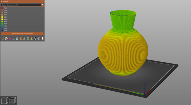

Si perchè è quello che inizialmente avevo fatto poi ho seguito il tuo consiglio, quindi sono passato a 0.6 nozzle con lw a 1mm e 0.2 lh, quindi quello che potrei provare effettivamente con questo setup è diminuire la lw a 0.8 giusto per vedere cosa succede e magari siamo in linea sia con il diametro del nozzle stesso che riesce a gestire meglio lo spessore della line e si evitano questi fenomeni.
Realisticamente: la mia stampante arriva a fare 20mc di flow pero' io quelli li faccio nel solid infill, nei perimetri esterni sto' un po' piu' calmo. Vase mode sono solo perimetri esterni 😉
Il nozzle CHT o clone non ha controindicazioni per il vase mode dato che non fai ritrazioni, per altro se stai usando Marlin non e' neanche che faccia un gran lavoro per ottimizzare il flusso negli spigoli, Klipper con Pressure Advance lavora sicuramente di piu' e stressa un po' di piu' l'estrusione.
Ma non arrivo neanche a 10mc in realtà.
Ma ho pensato a klipper in realtà perchè (non ne sono certo ma in passato è successo) ogni tanto si blocca la stampa ed era esattamente quando questi difetti poi si presentavano, è come se a volte si bloccasse e sovraestrudesse e a volte sottoestrudesse, quindi mi sono detto ok forse è meglio allegerire il carico di lavoro sulla mb principale, non mi interessa tanto la velocità anche perchè questo in foto è da 16 cm e non mi pare sia così estremamente pesante da gestire anche perchè come tempo di stampa siamo sulle 5h e 30 m mentre quello da 26cm ci sta circa 8h
Velocità decisamente conservativa per garantire la migliore adesione e qualità.
Il valore di mc max è impostato a 15 ma potrei benissimo scendere a 12/10 senza alcun problema ma ripeto non cambierebbe perchè neanche ci arrivo.

Se ti si blocca la stampante e' 100% sicuro che ti si incasina l'estrusione, perche' il filamento cola e prima ti fa un accumulo e poi dopo sottoestrude di quel tot.
Bisogna che la stampante non si incarti, se hai Marlin prova un'altra versione. Potrebbe essere anche la scheda, io sulle Neptune 2S non sono mai riuscito a far girare Marlin bene, lo stesso repo gira ok sulla mia Ender a 200mm/s.
Chiudi fori non penso che conti in vase mode, prevenzione uscita pure perche' l'estrusione non si interrompe mai in vase mode. Se ti si inchioda la macchina invece...
Per le velocita' invece vedi tu... Certo che oggi giorno si dovrebbe poter andare piu' veloci pero' alla fine quello che conta e' il risultato. https://store.piffa.net/3dprint/neptune_vase.mp4
Erogo prima falla stampare bene poi aumenta la velocita', serve input shaping in ogni caso.

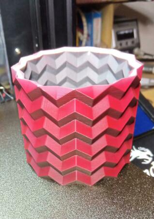

Si potrebbe anche usare un filamento che riduca le layer lines, tipo un nero matte o scaldarlo meno se vai piano.
Oppure fare il contrario: valorizzarle. Colori ad aerografo con un colore dall'alto e con un altro dal basso per dargli un effetto di luce tridimensionale. 😎 filled.thumb.jpg.6c02549e2415db36c4539de4e0b0b5d0.jpg
il matte black mi dovrebbe arrivare domani, ma io penso che hai un hardware che può farlo perchè dover scendere a compromessi? semplicemente cercherò di provare con klipper, se riesco a trovare un hardware da sfruttare senza aspettare raspberry ecc
