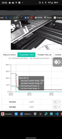

Fabietto81 Inviato 2 Settembre 2024 Inviato 2 Settembre 2024 Buonasera, mi aggancio a questa discussione perché ho qualche grattacapo col firmware dello Sprite Extruder. Spero di essere nel posto giusto. Ho scaricato dal sito Creality la versione del firmware Marlyn 2.0.9.03 dedicato allo Sprite Extruder, per la Ender3 Man (non NEO) e scheda 4.2.7 ma....qualcosa non va... La stampa si blocca, va in "pausa" si raffredda tutto e non riparte... Stanotte si è bloccata al layer 92/400 dopo circa 90 minuti di stampa. Allego foto. Cita
FoNzY Inviato 2 Settembre 2024 Inviato 2 Settembre 2024 1 ora fa, Fabietto81 ha scritto: La stampa si blocca, va in "pausa" si raffredda tutto e non riparte... Stanotte si è bloccata al layer 92/400 dopo circa 90 minuti di stampa. non sembra un problema di firmware.... la tua stampante stramazza a terra durante una maratona, portarla dallo psicologo non sembra la soluzione giusta.... hai cambiato qualcosa prima del firmware? intendo modifiche hardware.... 2 Cita
Killrob Inviato 3 Settembre 2024 Inviato 3 Settembre 2024 probabile che sia un problema di alimentazione 3 Cita
