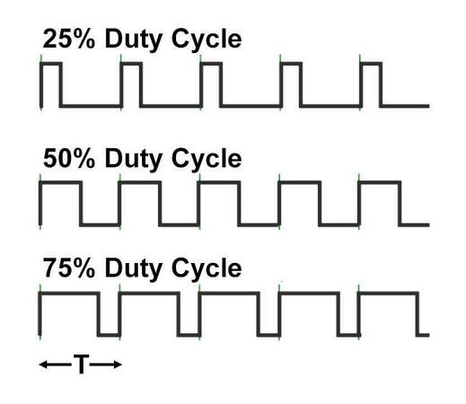

Ho fatto una prova a scaldare il piatto, il relè è quasi impazzito, continuava a commutare, la resistenza ha in parte scaldato il piatto, la temperatura saliva, ma dopo circa 30 secondi è uscito l'errore di temperatura.

per forza 😅 l'uscita della scheda non è cc ma pwm, non puoi usare un rele' meccanico li.
se misuri la tensione in uscita dalla scheda questo è cio' che ottieni, il rele' si attiva solo nei picchi, mentre i ssr con il pwm funzionano bene essendo di fatto i fratelli maggiori di quello che genera questo segnale.
p.s. il pt 100 è un sensore da hot end non da piano, funziona lo stesso ma non è ideale per quelle temperature cosi basse.
