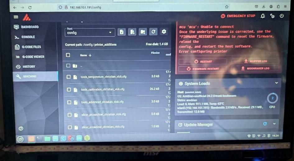

apprendista Inviato 17 Maggio 2024 Autore Inviato 17 Maggio 2024 si flash sulla emmc e poi avvitata sul pad File contains no section headers. file: '/home/mks/printer_data/config/printer_additions/___module_loader.cfg', line: 17 ' Sovol SV07 & Plus Features\n' Once the underlying issue is corrected, use the "RESTART" command to reload the config and restart the host software. Printer is halted Cita

apprendista Inviato 17 Maggio 2024 Autore Inviato 17 Maggio 2024 ho messo cancelletto davanti #[include printer_additions/___module_loader.cfg] save e restart mi da Klipper reports: STARTUP Printer is not ready The klippy host software is attempting to connect. Please retry in a few moments. blu Cita

apprendista Inviato 17 Maggio 2024 Autore Inviato 17 Maggio 2024 Restart ed ora è blu ...aspetto un po' ora rosso mcu 'mcu': Unable to connect Once the underlying issue is corrected, use the "FIRMWARE_RESTART" command to reset the firmware, reload the config, and restart the host software. Error configuring printer Cita

Offshore Inviato 17 Maggio 2024 Inviato 17 Maggio 2024 ok...riscarica questo firmware.... era rimasta una spunta in quello che ti avevo fatto prima che potrebbe aver dato fastidio.... reinstalla il firmware della stampante con questo file copialo con questo nome nella microsd e reinstalla.... https://drive.google.com/file/d/1zf8HE0rorONKktiaqm1NIkuWpWBvFFI4/view?usp=drive_link Cita
