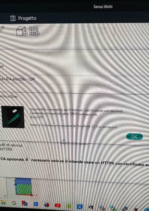

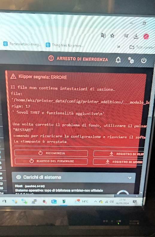

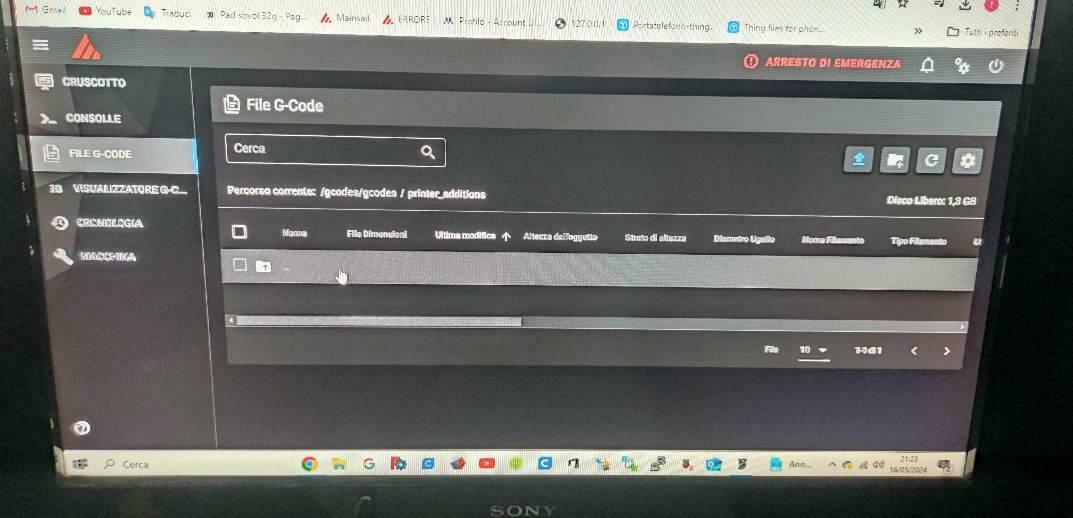

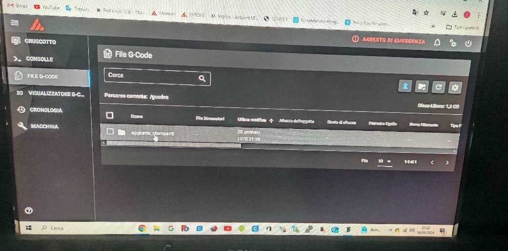

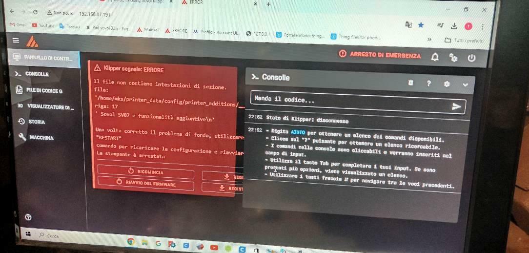

apprendista Inviato 16 Maggio 2024 Autore Inviato 16 Maggio 2024 Con orca slicer al punto del wifi . Selezionando octoprint/klipper mi dà questo messaggio e non si collega. Con mainsail ho creato la cartella e ho provato mi dava scaricati ma aprendo è vuota . Cita
Offshore Inviato 16 Maggio 2024 Inviato 16 Maggio 2024 non riesco a capire cosa stai cercando di fare....cos'è quell'errore in rosso? hai collegato il klipad alla tua rete? hai messo l'ip in orca? da orca POI (una volta collegato alla rete) puoi caricare i file da stampare... ma per il momento in orca mettici almeno i preset di CV.... Cita

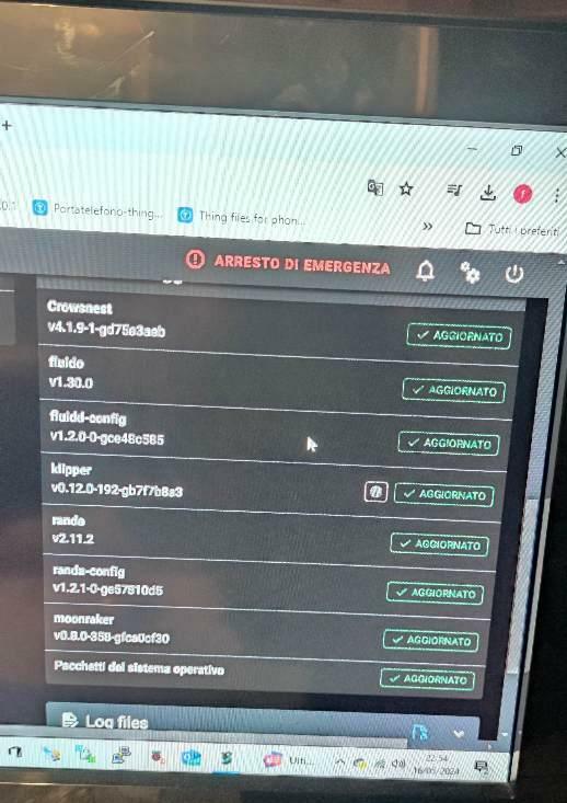

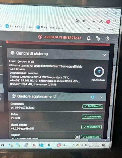

Offshore Inviato 16 Maggio 2024 Inviato 16 Maggio 2024 (aggiornato) hai controllato se deve aggiornare firmware mcu della stampante? Modificato 16 Maggio 2024 da Offshore Cita
apprendista Inviato 16 Maggio 2024 Autore Inviato 16 Maggio 2024 (aggiornato) Come aggiorno il firmware alla stampante ? Sicuramente è questo il punto principale adesso dovrò mi fermo . Modificato 16 Maggio 2024 da apprendista Cita

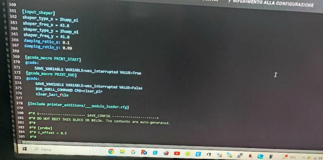

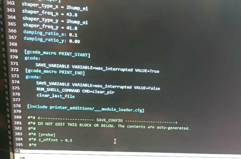

Offshore Inviato 16 Maggio 2024 Inviato 16 Maggio 2024 non credo sia quello....hai modificato il printer.cfg con l'aggiunta dei moduli "printer_additions"? devi aggiungere una riga nel file printer.cfg: # Klipper Printer Additions Start [include printer_additions/___module_loader.cfg] # Klipper Printer Additions End ed hai letto le istruzioni di CV per l'installazione dei moduli su klipper? Cita
apprendista Inviato 16 Maggio 2024 Autore Inviato 16 Maggio 2024 (aggiornato) Si ricontrollo ma si ho seguito il video di gergo print 3d Modificato 16 Maggio 2024 da apprendista Cita

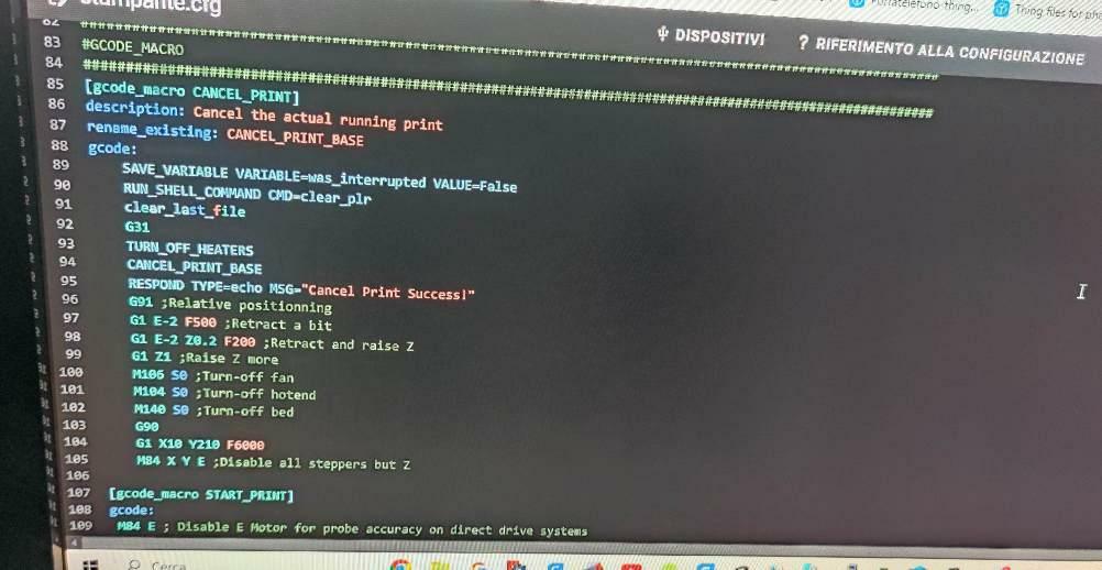

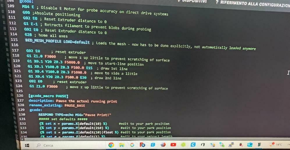

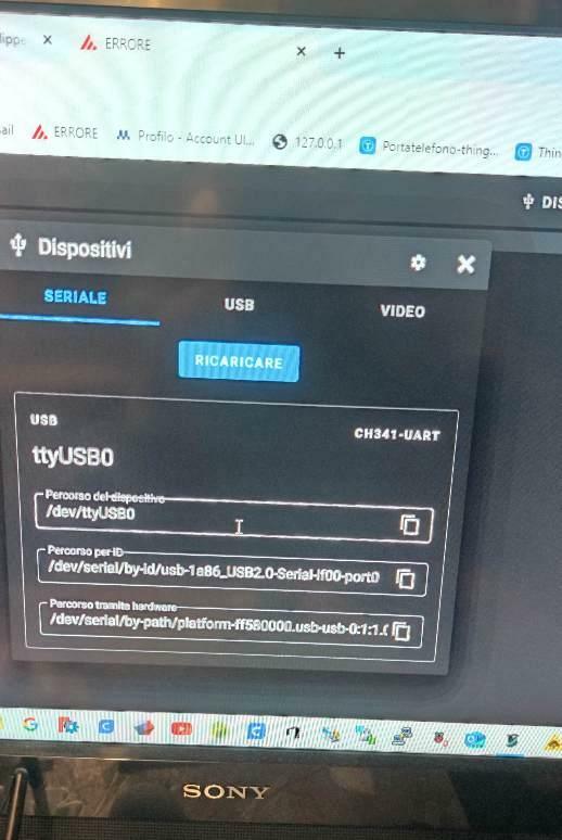

Offshore Inviato 16 Maggio 2024 Inviato 16 Maggio 2024 mi sto incasinando anche io!😂 andiamo per ordine.... passo1 creare cartella printer additions dentro klipper attraverso il browse, passo due caricare tutti i file di cv printer additions in quella cartella, passo 3 rinominare il file module loader cfg come descritto nella guida, passo 4 togliere i cancelletti dalle sezioni che occorrono tipo orca slicer e nelle varie sezioni che interessano, ma fallo UNA ALLA VOLTA! alcune magari occorrono altre impostazioni e se non sai ti complichi la vita, ogni volta che c'è un errore la stampante non parte... passo 5 richiamare i moduli mettendo quella stringa che ho scritto sopra nel printer cfg e vedi se funziona tutto..... cosa centra il collegamento seriale della stampante???? metti qui il tuo printer.cfg Cita
