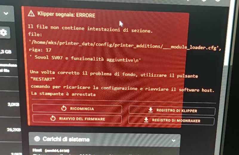

mmmhh...non ci capisco nulla... non puoi fare un copia ed incolla del testo del file???
tipo così......

alura.... crea un file di testo ed incollaci questo codice:

poi lo salvi come printer.cfg (prima rinomini il tuo printer.cfg che è già caricato in altro nome) e lo carichi su klipper, hai anche già caricato la cartella printer_addittion con tutti i suoi files all'internos ? se si c'è già il richiamo in fondo in questo file....  se quando carichi il file ti da sempre come finale txt rinominalo, togliendo il finale txt.... e guarda se va....
Modificato da Offshore
no due uguali non possono coesistere...... devi sostituire il tuo printer.cfg (è scritto così nella sezione macchina) e rinominare prima il vecchio....  quel printer.cfg che hai postato non è della sv07 plus... non corrispondono le misure del piatto e manca il secondo asse z per il tilt.... sicuro che hai una sv07 plus??? altrimenti è fatica inutile questa.....
e sono sballati anche i pin di riferimento....
