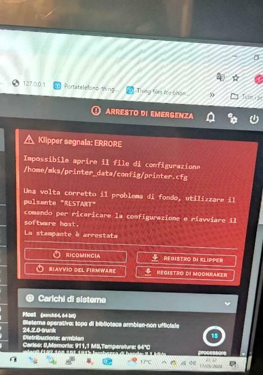

apprendista Inviato 16 Maggio 2024 Autore Inviato 16 Maggio 2024 😵fatto Nulla stesso errore anche dopo aver riavviato Cita

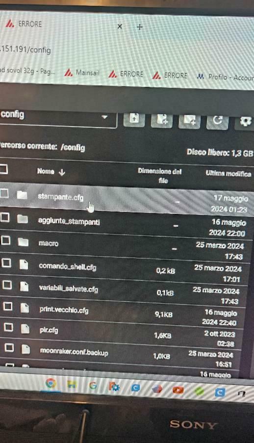

Offshore Inviato 16 Maggio 2024 Inviato 16 Maggio 2024 ma non è ch hai un traduttore in automatico su win????? il file deve essere nominato printer.cfg.... che poi il tuo software te lo traduce è un altra cosa.... non lo devi mettere in una cartella... deve essere nella radice....insieme a tutti gli altri.... Cita
apprendista Inviato 16 Maggio 2024 Autore Inviato 16 Maggio 2024 ho creato un printer.cfg lo ho aperto e copiato il testo ma ho scordato lo spazio e la scritta. ora riparo e vediamo Cita
Offshore Inviato 16 Maggio 2024 Inviato 16 Maggio 2024 metti il printer.cfg che hai creato assieme agli altri fuori da quella cartella "stampante.cfg" Cita

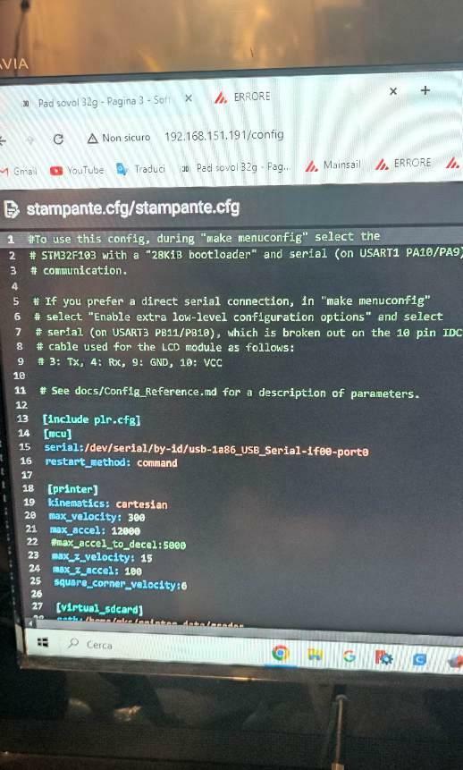

apprendista Inviato 16 Maggio 2024 Autore Inviato 16 Maggio 2024 (aggiornato) nulla da fare. ricancellato e rifatto ma nulla [input_shaper] damping_ratio_x: 0.05 damping_ratio_y: 0.1 shaper_type_x = 3hump_ei shaper_freq_x = 40 shaper_type_y = 2hump_ei shaper_freq_y = 40 [gcode_macro PRINT_START] # 将 PRINT_START 设置为开始打印时的宏,自定义打印前的动作 gcode: SAVE_VARIABLE VARIABLE=was_interrupted VALUE=True [gcode_macro PRINT_END] gcode: SAVE_VARIABLE VARIABLE=was_interrupted VALUE=False RUN_SHELL_COMMAND CMD=clear_plr clear_last_file # Klipper Printer Additions Start [include printer_additions/___module_loader.cfg] # Klipper Printer Additions End #*# <---------------------- SAVE_CONFIG ----------------------> #*# DO NOT EDIT THIS BLOCK OR BELOW. The contents are auto-generated. #*# #*# [probe] #*# z_offset = 0.5 #*# l'errore scrive riga 17 , che è vuota però Modificato 16 Maggio 2024 da apprendista Cita

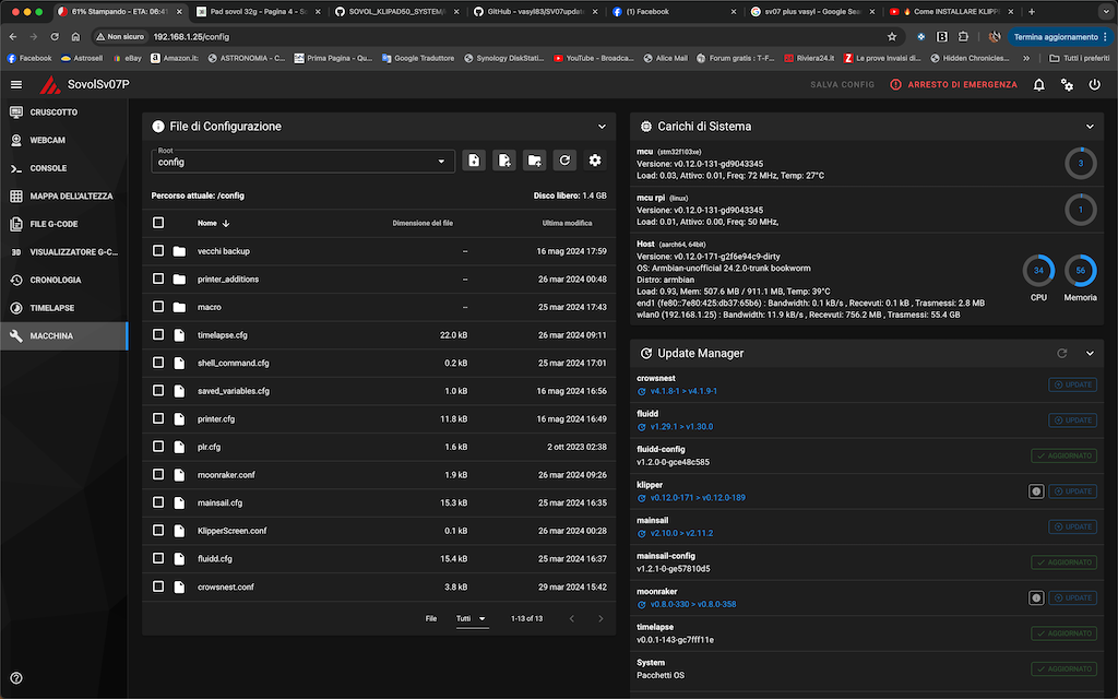

Offshore Inviato 17 Maggio 2024 Inviato 17 Maggio 2024 stai sbagliando qualcosa.... ripetiamo: 1 crea un file di testo ed incollaci quel codice che ti ho messo 2 rinomina il tuo printer.cfg (stampante.cfg) che è nella radice 3 carica il file che hai creato nella radice direttamente, non in qualche cartella 4 se hai problemi con le estensioni con il tasto dx o sx non ricordo su win ma quello che ti permette di rinominare cancella il nome e riscrivilo con estensione cfg ...deve funzionare.... 5 soluzione drastica: copia il codice, apri il file che vedo "print vecchio.cfg cancella tutto ed incollaci il codice chiudilo e rinominalo come printer.cfg infatti l'ultimo messaggio rosso dice che non trova il printer.cfg.... Cita
