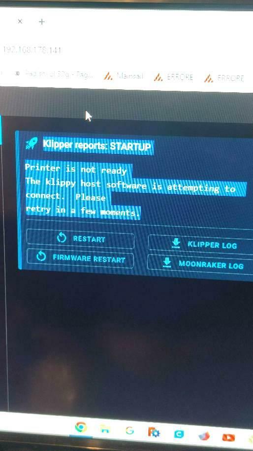

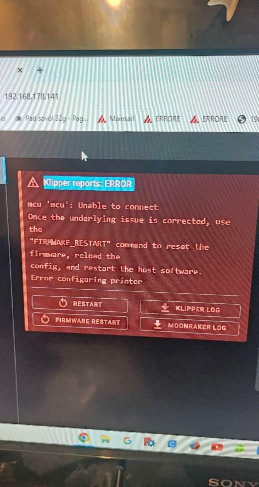

apprendista Inviato 17 Maggio 2024 Autore Inviato 17 Maggio 2024 Klipper segnala: ERRORE Prima era tornato rosso, ho riavviato ed ora blu a oltranza La stampante non è pronta Il software host klippy sta tentando di connettersi. Per favore riprovare tra qualche istante. ma in rosso Cita
Offshore Inviato 17 Maggio 2024 Inviato 17 Maggio 2024 si...adesso devi aggiornare il firmware della stampante.... devi connetterti via ssh al pi... nome utente: mks password: makerbase dopodichè digita menuconfig e setta tutti i parametri della stampante, li trovi in cima al printer.cfg, segui le istruzioni e salva il file che verrà creato, a quel punto devi passare quel file che è nella cartella out di klipper su una micro sd, usa un qualsiasi programma di trasferimento file...devi rinominare il file con un nome qualsiasi... tipo "firmware" nel caso devi riaggiornare o rimettere un altro firmware non puoi usare lo stesso nome, deve essere sempre diverso...poi devi smontare con le chiavi a brugola date in dotazione il frontalino anteriore azzurro, e vedrai la scheda madre e lo slot della micro sd... infila la scheda micro sd a stampante spenta e klipad staccato (importante) accendi la stampante ed attendi 30 secondi... il file è piccolo... 25kb... spegni rimuovi la scheda e riattacca il klipad, e riaccendi.... quando funzionerà tutto un consiglio che ti posso dare è fare un primissimo upgrade per il klipad, quello per abbassare la temperatura del pi con le indicazioni di gergo ( quello che hai seguito la guida su youtube) falla che è molto utile.... Cita
apprendista Inviato 17 Maggio 2024 Autore Inviato 17 Maggio 2024 Provo e ti faccio sapere . Quando ho spento ieri sera era ancora rosso l'errore. A dopo Cita
