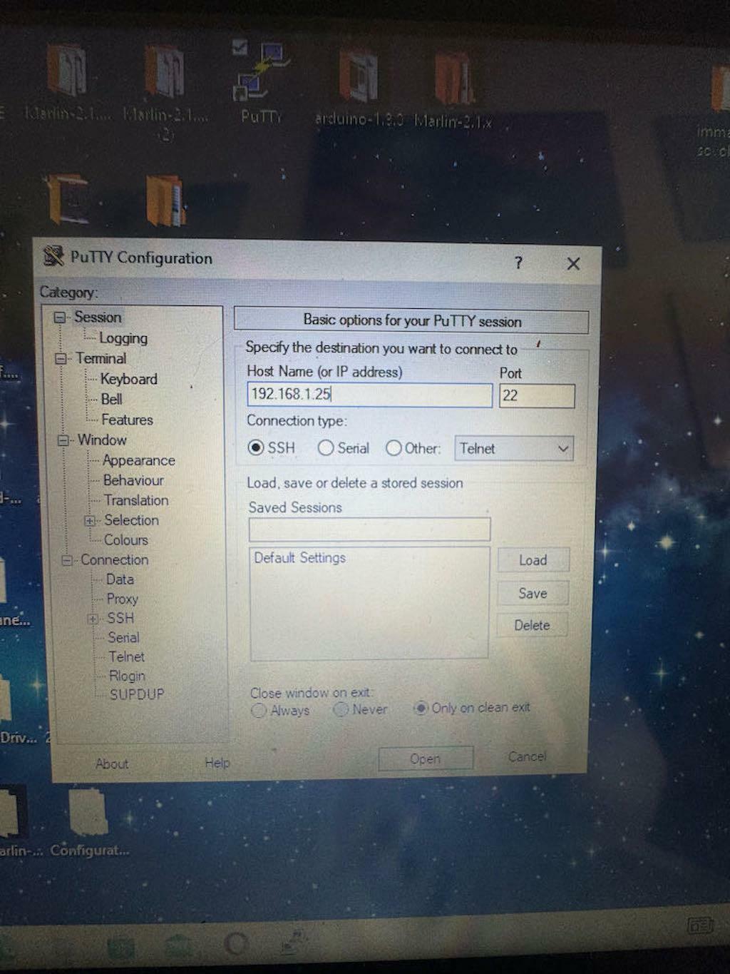

16 minuti fa, apprendista ha scritto:
Come posso fare ? Usando il portatile che ha Linux mint

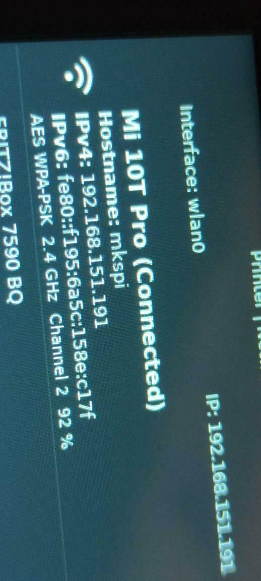

A collegarti a un terminale sulla stampante?
ssh numero_ip

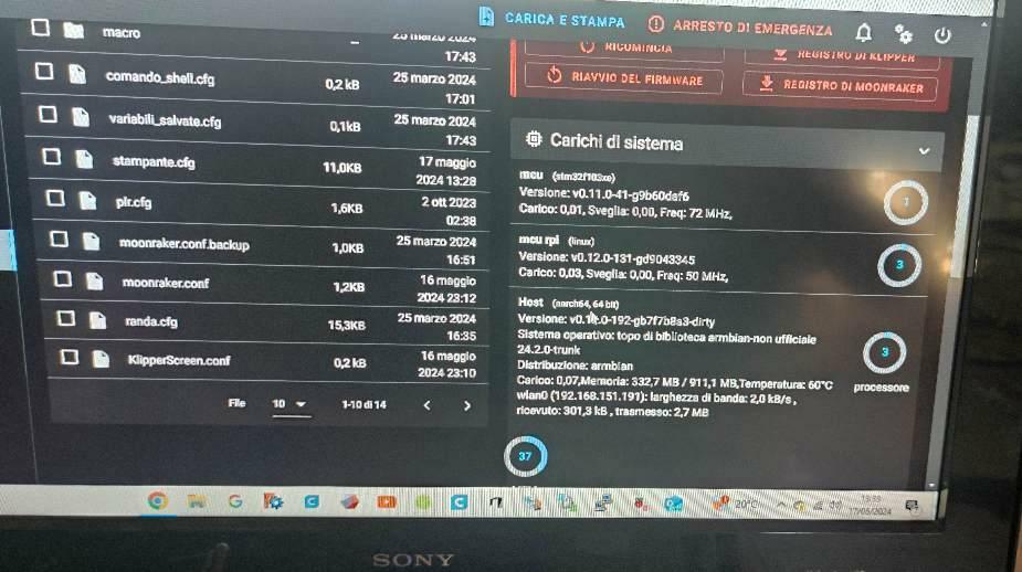

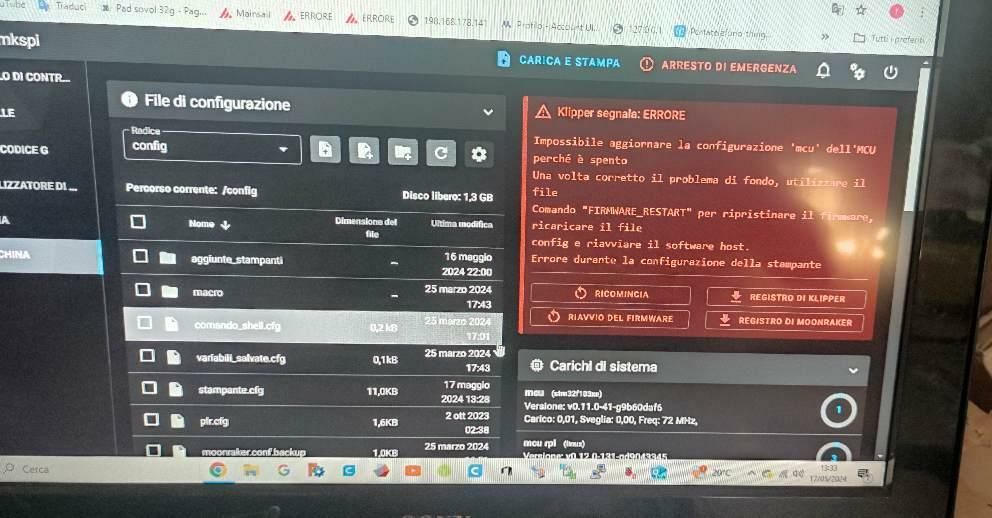

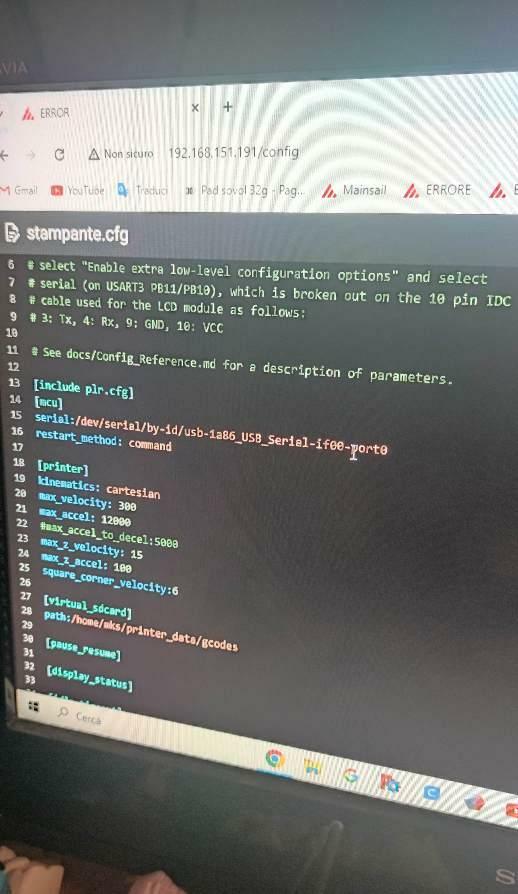

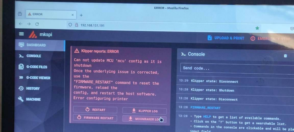

Dopo aver messo al posto /dev/ttyUSB0 mi dà questo su mainsail

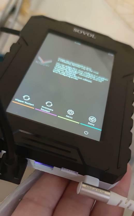

Quando lo ho generato con kiauh prima di fare il flash mi è comparso il messaggioche in foto
Mainsail e pad . l'IP è questo ?
ma tu sei connesso tramite usb c? non capisco... mi sto perdendo......

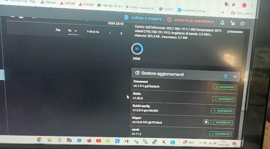

intanto qui c'è il firmware compilato dal mio klipper che è la stessa versione del tuo....
https://drive.google.com/file/d/1ALlVWUfUKjrL_GcvdILxpD8EfnYKUKJ_/view?usp=sharing
ma aspetta a mettere il nuovo firmware, anche se hai una versione datata la macchina la vede, ma non so se il tuo firmware originale possa essere compatibile con il nuovo klipper che hai.... questo non lo so.....se qualcuno lo sa......
