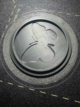

Offshore Inviato 18 Maggio 2024 Inviato 18 Maggio 2024 ciao! ho stampato una superficie abbastanza larga... ed il primo strato una volta la ho dovuta interrompere.... faceva i passaggi ma dopo poco si tirava dietro il resto, ho provato ad alzare lo z di 0.1 in una prim fase e poi lo ho abbassato di altri 02 ed alla fine ha stampato.... ma mi piacerebbe sapere il percè di questo comportamento.... prima della stampa ho livellato bene il letto, ho controllato lo z con il foglio di carta, mandata in stampa ha fatto le mesh del letto adattativa, ha fatto z-tilt la temperatura del pla era a 210 gradi ed il letto a 55.....consigli?? 1 Cita
dnasini Inviato 18 Maggio 2024 Inviato 18 Maggio 2024 onestamente di quello che hai scritto ho capito poco e su tutti non mi e' chiaro su cosa cerchi consigli. Dalle informazioni condivise quello che posso dirti e' che a mio avviso, a meno che nn usi PLA+, 210C di temperatura sono troppi, il PLA tradizionale si stampa tra i 190C e i 200C normalmente. I 210C li hai scelti o li hai calibrati con una temp tower? Guardando invece la foto, le superfici sembrano leggermente sovraestruse e quindi rifarei una calibrazione del flusso. Per quanto riguarda il brim del primo layer, potresti risolvere anche qui con la calibrazione del flusso o alzando leggermente lo z-offset. Tra le due propendereidi piu' per una sovraestrusione e, dopo questa calibrazione, verificherei nuovamente lo z-offset. usare il foglio di carta va bene, ma se vuoi toglierti il pensiero comprati uno spessimetro ed utilizza quello da 0.2mm cosi' vai sul sicuro 4 1 Cita
Offshore Inviato 18 Maggio 2024 Autore Inviato 18 Maggio 2024 spegarsi scrivendo non è facile.... ma hai centrato il problema, sto usando i preset per il pla, avevo fatto alcune regolazioni per il pla e andava bene... questo è pla+ sunlu.....e siccome dove è posizionata la stampante c'è sempre una corrente d'aria tremenda ed ho pensato di alzare la temperatura... visto che sull'etichetta c'è scritto 210-230 gradi.... ma non capisco percè a metà passaggio del primo strato iniziava a non so come spiegarmi... si "raggrumava" e si arrotolava la linea portandosi dietro una parte già depositata.....rifarò sicuramente la calibrazione del flusso, visto che la ho fatta qualche mese fa quando è arrivata la stampante.....e non la ho più fatta....ho ripescato dalla rumenta il primo strato....forse si riesce a capire meglio..... Cita
dnasini Inviato 18 Maggio 2024 Inviato 18 Maggio 2024 I preset per i vari filamenti sono una base di partenza, non un profilo da usare pronti via. Le calibrazioni vanno sempre fatte, se vuoi qualche cosa pronto all'uso, l'unica macchina attualmente disponibile (a prezzi ancora "accettabili") e' la bambulab Premesso questo, PLA e PLA+ hanno lo stesso nome ma "sono" filamenti diversi quindi usare i preset PLA per stampare PLA+ non e' un buon modo di cominciare. Il problema nella seconda foto, potrebbe essere dovuto al piatto non bel livellato o al piatto sporco. Nel secondo caso, sembra tu abbia un pad magnetico ruvido, puoi usare l'isopropilico o acqua calda e tersivo piatti con spugna x piatti dalla parte ruvida 1 Cita
Offshore Inviato 18 Maggio 2024 Autore Inviato 18 Maggio 2024 ...in pratica con questo hobby mi sono tuffato su una barriera corallina e con basso fondale!😂😂😂😂😂😂... e ne ho da imparare...... non lo sapevo! per me uno più o meno valeva l'altro..... da ora non più.... per il piano è stralivellato....ma non vorrei fosse storto...sai mai.... quando mi è arrivata la stampante c'era una vite di regolazione, quelle con le molle, smontata ed un bel segno su un angolo del telaio che regge il piano scaldato....come avesse preso una botta...Sovol non è che sia eccelsa nel controllo qualità ( di contro ha prezzi e materiali ottimi) la babmulab....eh... ma poi non quelle non si toccano più...😂 per il piano di stampa si è in pei....lavato quasi tutte le volte prima della stampa, al massimo do una passatina con uno straccetto ed alcool isopropilico... ne ho comperato un altro in cina ma a volte lo fa anche su quello..... ...non può essere klipper che fa qualche errore dando i comandi alla stampante??? 1 1 Cita

Loro.08 Inviato 18 Maggio 2024 Inviato 18 Maggio 2024 Non credo proprio che sia problema softwere, a me capita quando ho uno z-offset troppo attaccato e un flow o temperatura eccessivo 2 Cita
