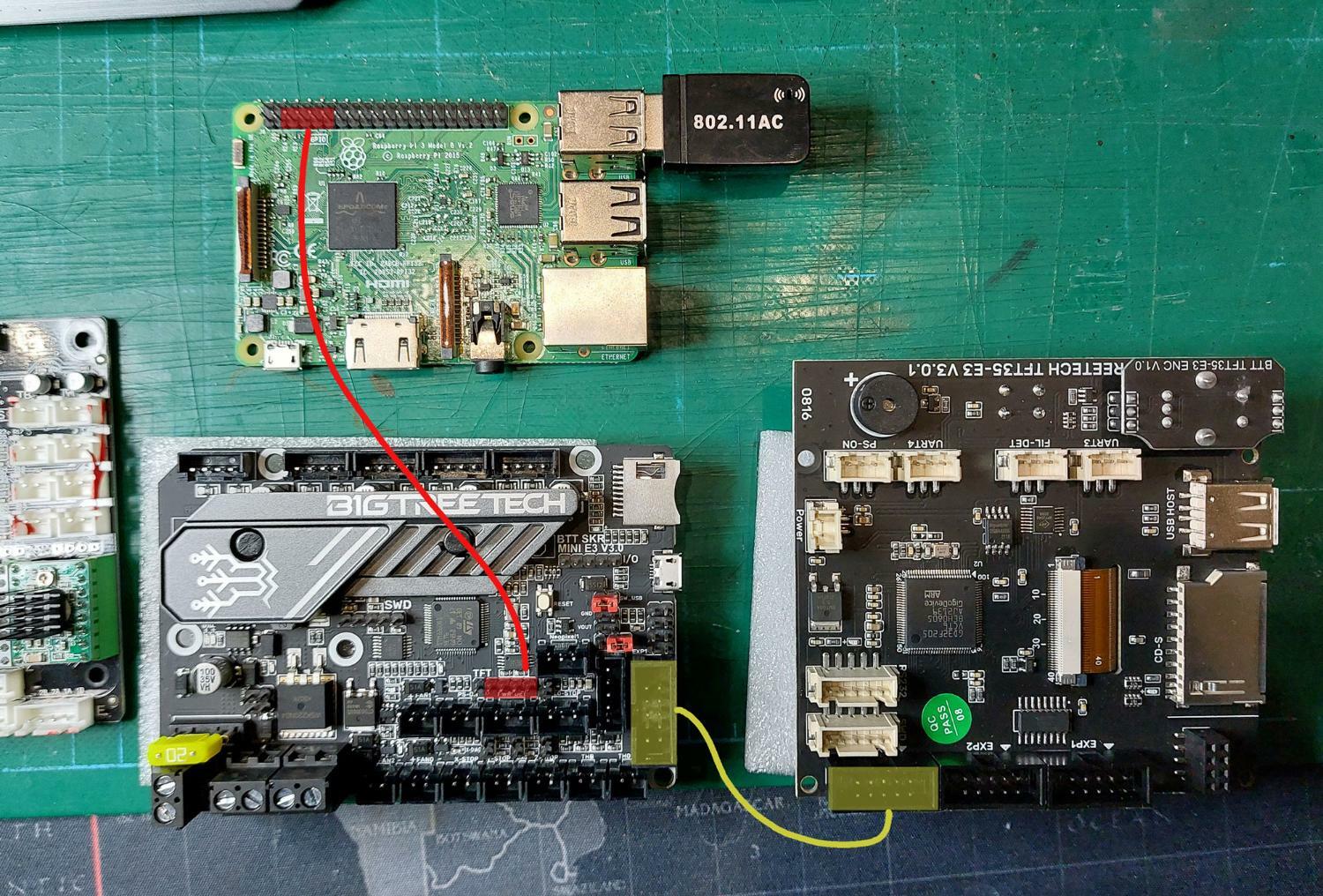

Buongiorno a tutti. Sono in procinto (e parlo di mesi e mesi e mesi di polvere) di riconfigurare una Alphawise U30 pro con vari componenti nuovi.
Non diciamo quando li ho comprati ma passiamo al dunque.
Come primo passo ho installato i componenti di BLV Ender 3 per rafforzare la struttura.
Ora sto configurando la parte elettronica, ho a disposizione:
BIGTREETECH: SKR MINI E3 V3 + TFT35 E3 V3
RASP Pi3 b
Non mi è chiaro, ma penso di aver comunque capito il collegamento tra questi 3 elementi (posto una foto). Cavo in dotazione con il TFT35 e un cavo UART per il Raspb.
Se corretto, a questo punto cosa mi consigliate.
Octoprint + Marlin o Octoprint+Klipper?

La domanda che ti devi porre e: voglio utilizzare il display per comandare la stampante o ne posso fare a meno?
Se la risposta è la prima, hai solo l'opzione Marlin, i display sotto klipper sono pressoché inutili (nn ci comandi praticamente nulla)
Se la risposta è l'altra, io andrei con klipper ma senza octoprint visto che già di suo klipper ha ben due frontend grafici, fluidd e mainsail
Allora vado di Marlin. Come collegamenti base invece sono giusti quelli mostrati?
