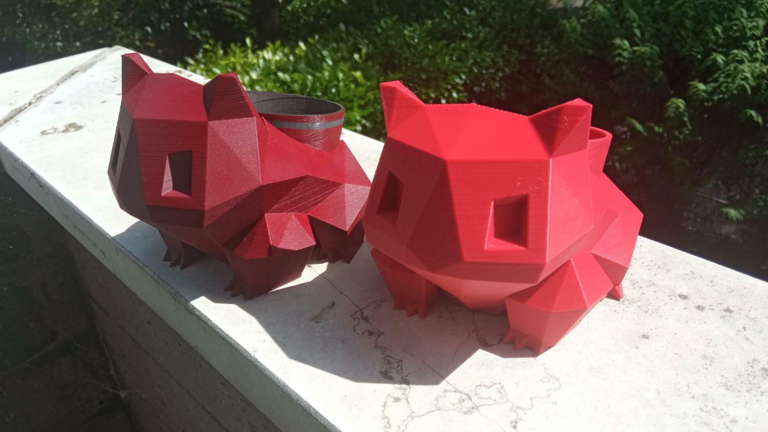

eaman Inviato 3 Giugno 2024 Inviato 3 Giugno 2024 Vi interessa un confronto tra colore originale del filamento PLA e versione aerografata? Ho appena stampato questo in Creality Red, accanto c'e' lo stesso modello verniciato a nitro con Tamiya rosso: Se non si capisce: quello originale e' sostanzialmente arancione fosforescente, e' translucido e riflettente come i giocattoli per bambini. Quello verniciato e' rosso scuro - intenso, anche al sole resta sostanzialmente matte e non ti rimbalza la luce in faccia. 1 Cita
