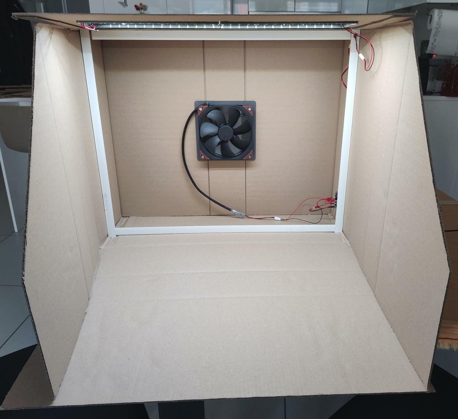

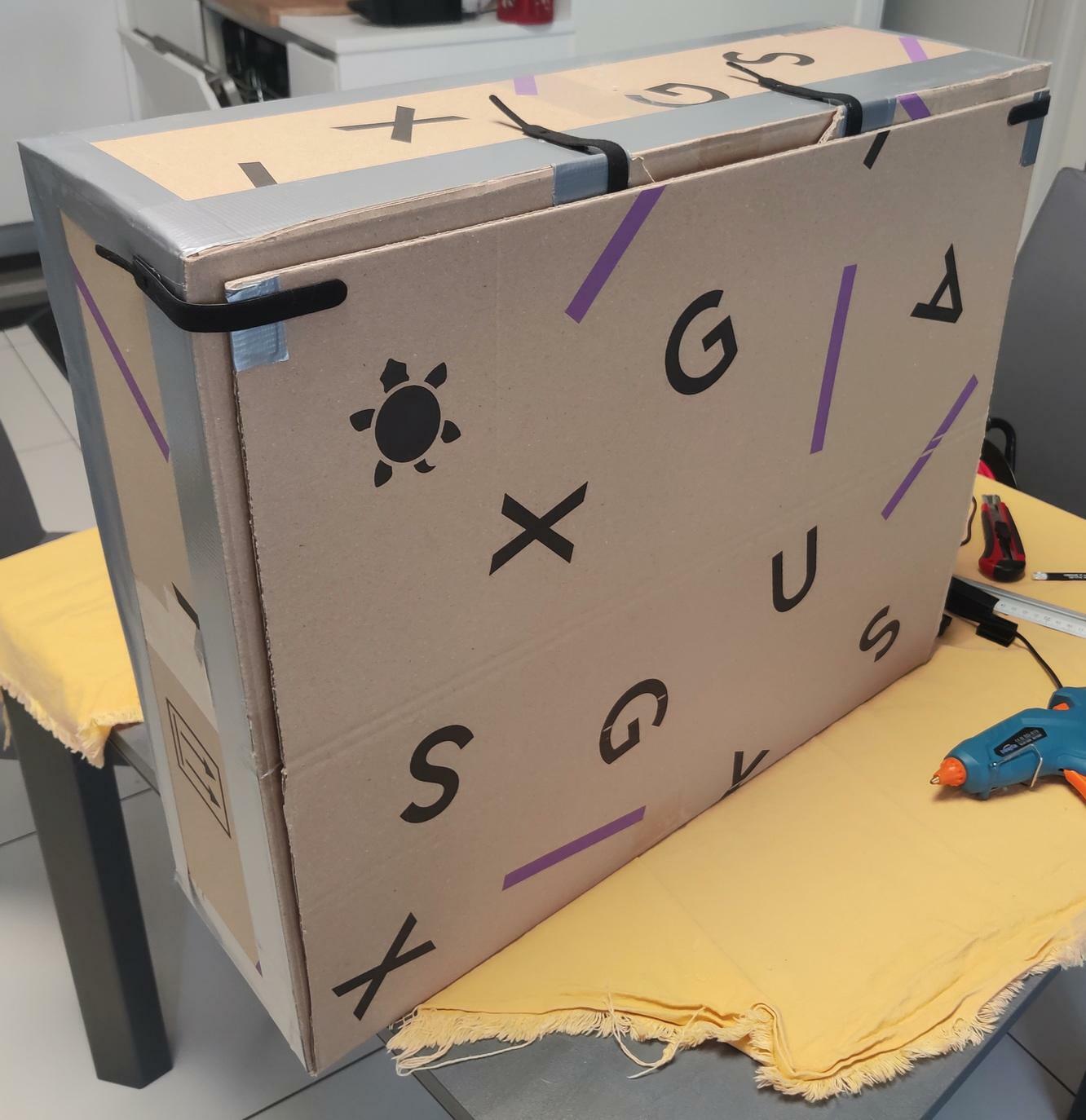

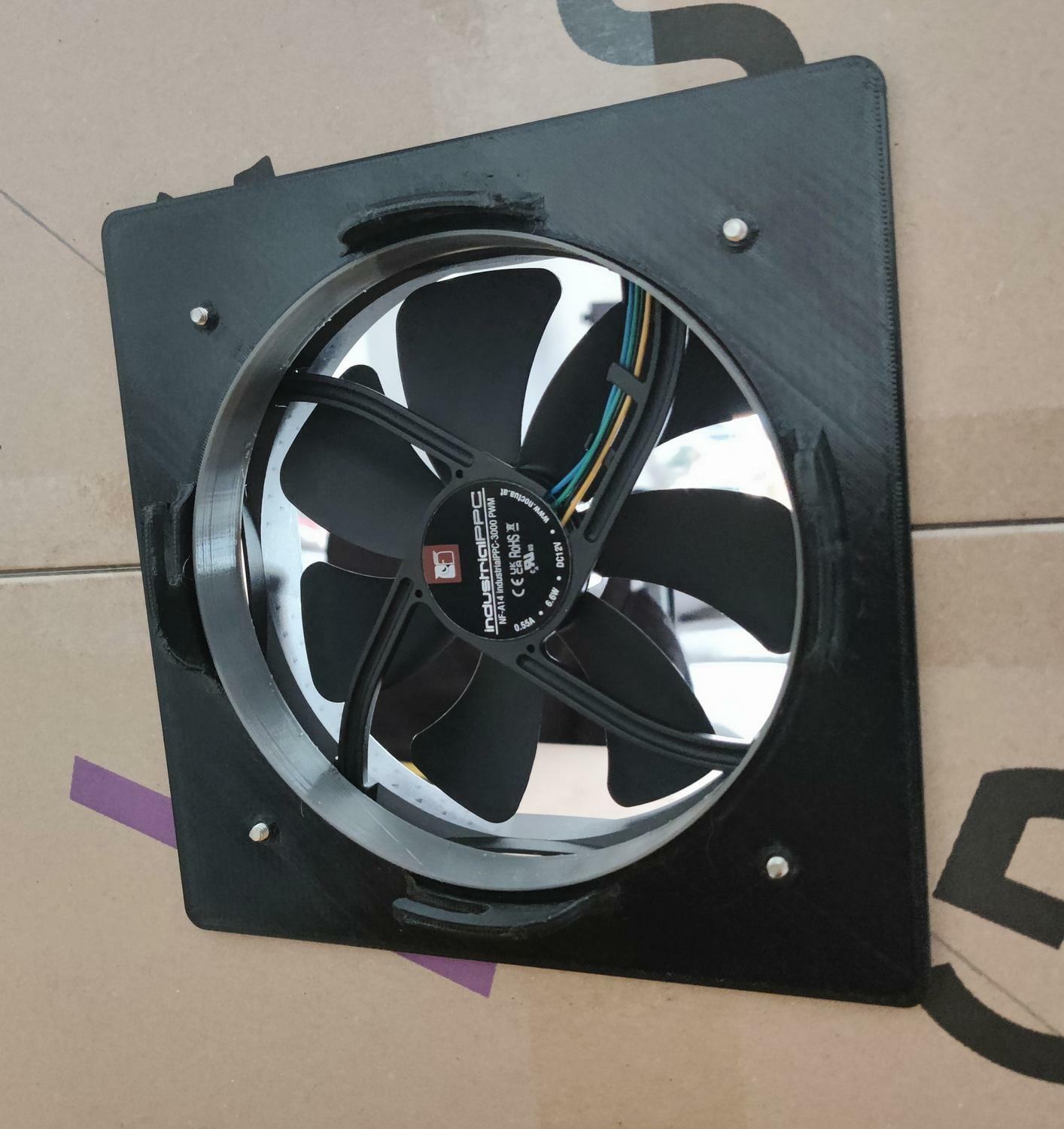

 Allora, sono a buon punto con la realizzazione del box da veniciatura. Come ventola alla fine ho optato per una Noctua NF-A14 Industrial da 3000RPM  12V che, sulla carta, muove 269 m3/h. Ho quando disegnato e stampato il supporto a cui poi ve rra' ancorato il convogliatore

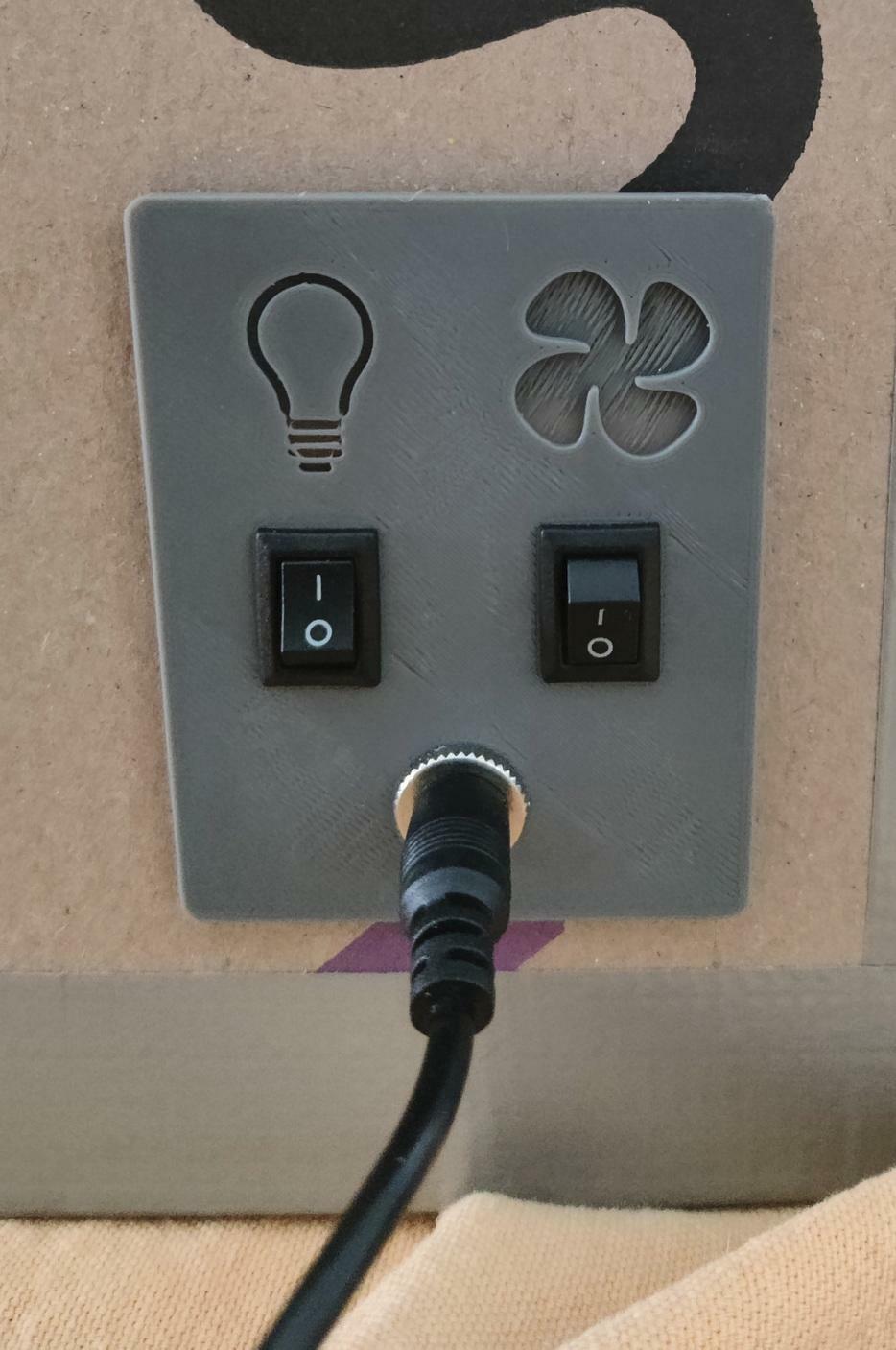

Collegato ventola e luci ad un alimentatore a 12V 2A (cable management ancora work in progress)
comandato tutto da una console all'avanguardia
con un buon risultato finale
a mancano ancora il filtro aria (sto stampando la griglia) e supporti vari con velcro di bloccaggio

Ricordo che le avevi condivise, le recupero e comincio appena ho un attimo. Nel frattempo ho teminato la griglia, la devo rifinire e assemblare e poi la monto. Questa mattina parto con la stampa del convogliatore e dovrei aver terminato il progetto
