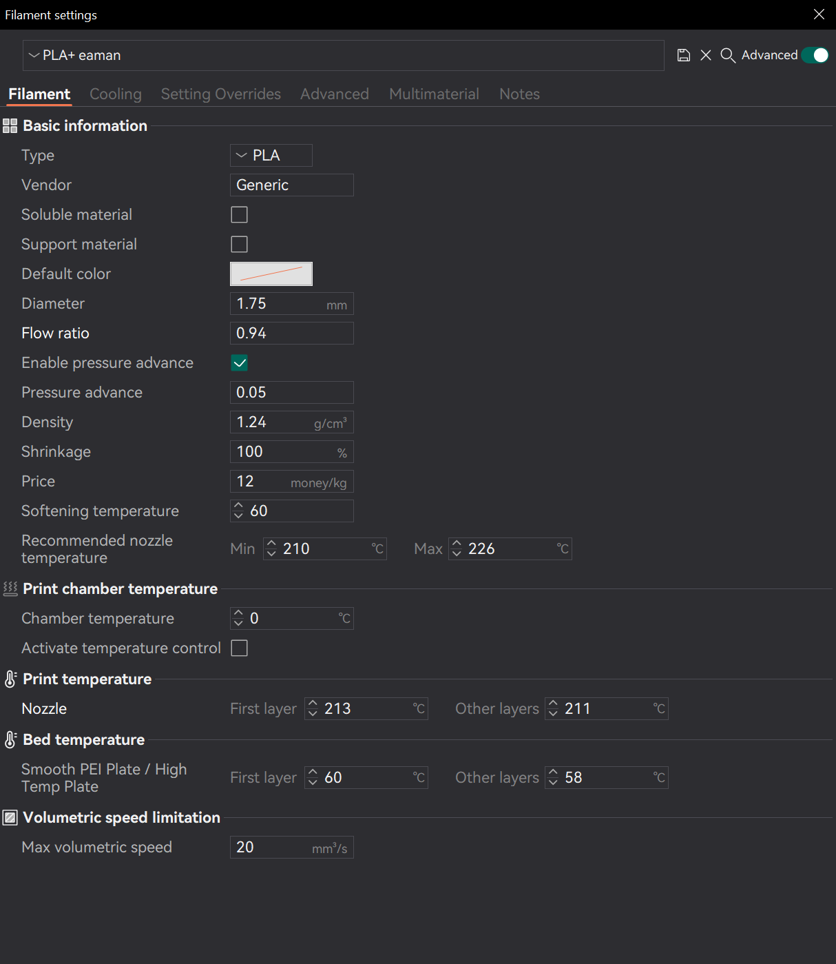

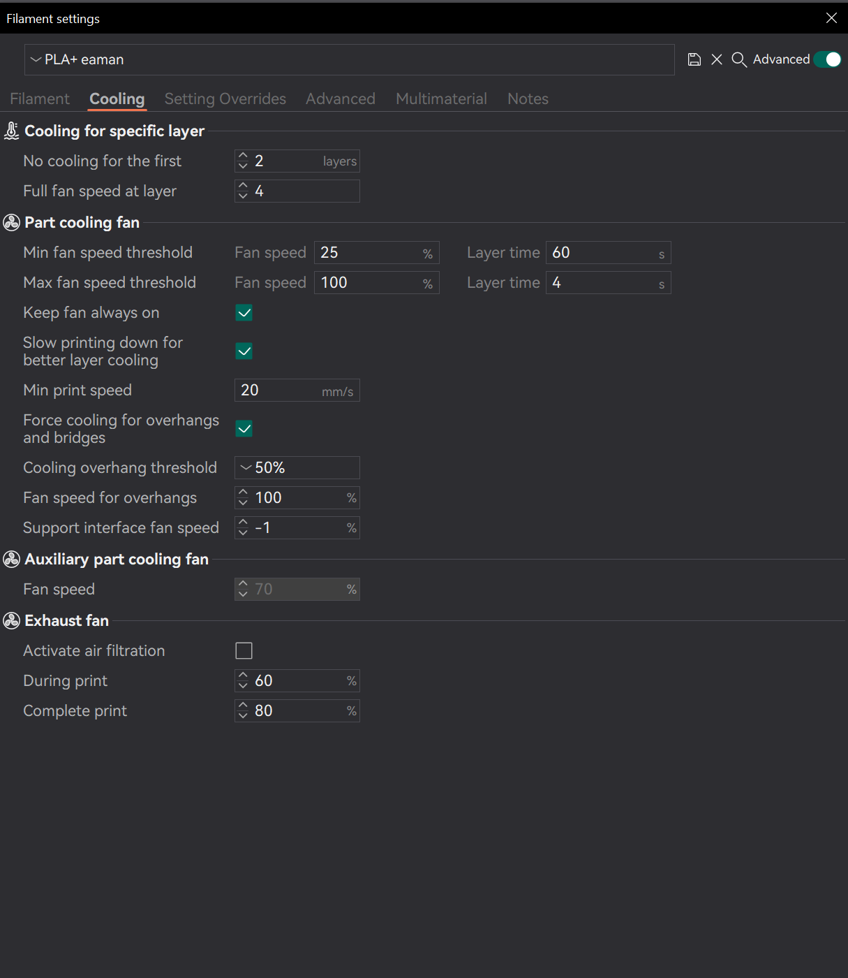

Franco_64 Inviato 28 Maggio 2024 Inviato 28 Maggio 2024 Ciao all, ho una bobina di eSUN PLA+ (colore grigio) con cui sto riscontrando problemi di stringing. Ormai ho fatto fuori un 6 etti di filo con due stampanti diverse (Ender 3 e Bambu Lab A1), ma continuo a non venirne fuori. Ho provato di tutto: range di temperatura da 190 (a questa temperatura il filo non estrude bene) a 230, retrazione fino a valori assurdi tipo 8 mm, cambi della velocità di retrazione, combinazioni di questi tre parametri. Nulla da fare: il classico test delle due torri mi viene sempre con una "ragnatela" sopra. Il settaggio "ufficiale" fornito dalla eSUN, che ha valori medi e ho provato con la A1, non risolve assolutamente il problema. Sottolineo che stampo da 4 anni vari tipi di PLA e PETG (compro fili un po' a caso, a seconda delle esigenze estetiche, fermo restando la distinzione tra i materiali base) ed è la prima volta che un filo mi fa inca**are così tanto; le altre volte, se c'erano dei problemi iniziali, sono sempre riuscito a risolverli. Ah, il filo era nuovo e apparentemente ben sigillato e il problema si è posto da subito. Qualcuno ha esperienza con questo tipo di filo e mi sa dare dei suggerimenti? Sempre della eSUN, ho un filo PLA Meta bianco che stampa benissimo. Cita
eaman Inviato 28 Maggio 2024 Inviato 28 Maggio 2024 (aggiornato) E' il mio filamento principale, questo e' il mio profilo per la Ender3 per Prusa e Orca per il grigio: PLA+.orca_filament prusa_pla+.ini_rename Modificato 28 Maggio 2024 da eaman Cita

Franco_64 Inviato 28 Maggio 2024 Autore Inviato 28 Maggio 2024 (aggiornato) No, i file di Orca sono testuali (ma con il testo in cinese, ahimè...), mentre quelli di Bambu Studio sono dei json, col testo in inglese. Grazie comunque. PS: dalle immagini che mi hai mandato non vedo alcun settaggio che non abbbia provato già nel corso di questo dannato pomeriggio/sera di test. Comincio a pensare di avere una bobina fallata, che magari ha preso umido. Era sigillata, e comprata da poco, ma chissà... Ormai non penso che ne valga la pena, ma se dovesse ricapitare con una bobina nuova provo a cacciarla nel formo a una temperatura adeguata (anche se forse la mia bolletta elettrica ne risentirebbe un po' troppo) Modificato 28 Maggio 2024 da Franco_64 Cita

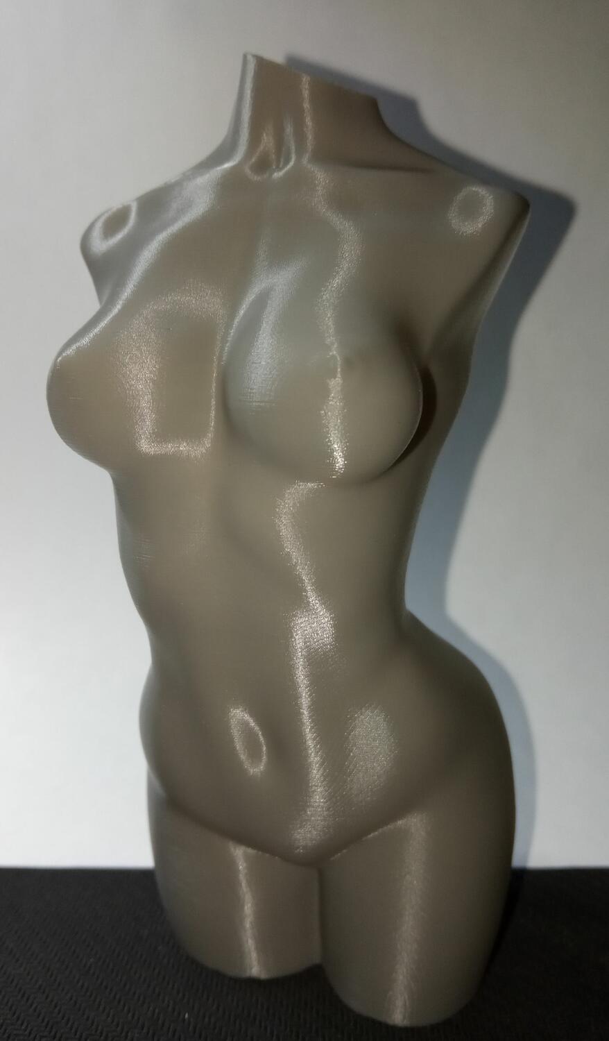

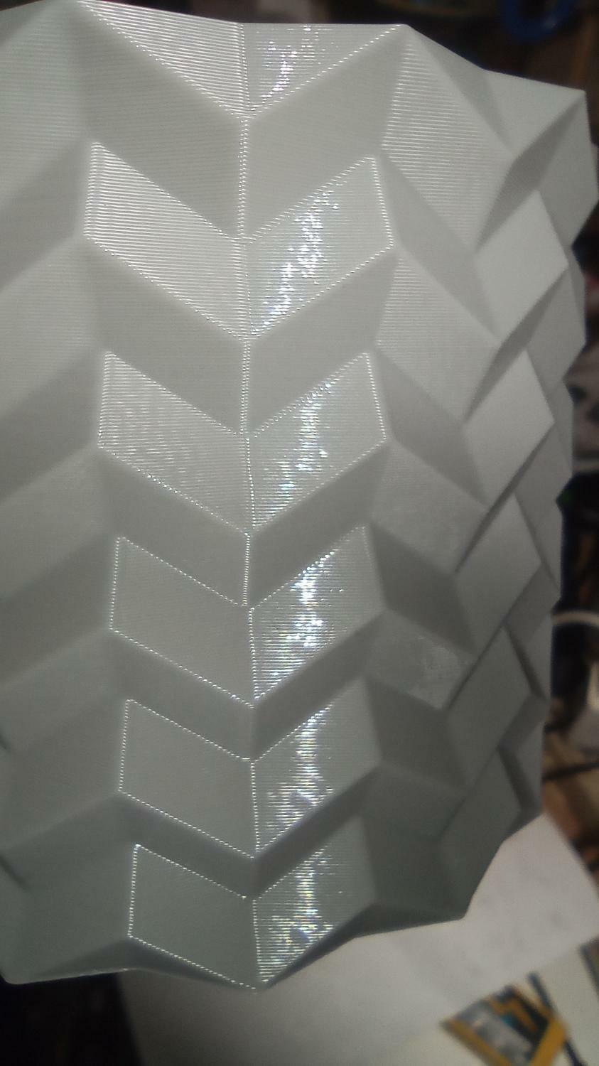

eaman Inviato 28 Maggio 2024 Inviato 28 Maggio 2024 Capita che le bobine arrivino umide, bisogna asciugarle. IMHO il PLA+ e' il materiale migliore per stampe estetiche. Cita
Franco_64 Inviato 28 Maggio 2024 Autore Inviato 28 Maggio 2024 Le tue stampe sono ottime! Userò il resto della bobina (ormai saranno un 200 grammi) in vase mode. In questa modalità non ho riscontrato problemi, essendo il flusso dell'estrusore continuo. Non ho un essiccatore, ma il forno di casa c'è (e viene usato pochissimo per il cibo). Andando un po' (molto) off topic: ho due gatti e uso costantemente la lettiera in silicio. Potrei recuperare una scatola delle dimensioni adatti e usare quella riempita di lettiera per la conservazione delle bobine! La sabbia dei gatti non è polverosa (nuocerebbe alla loro salute). Cita
